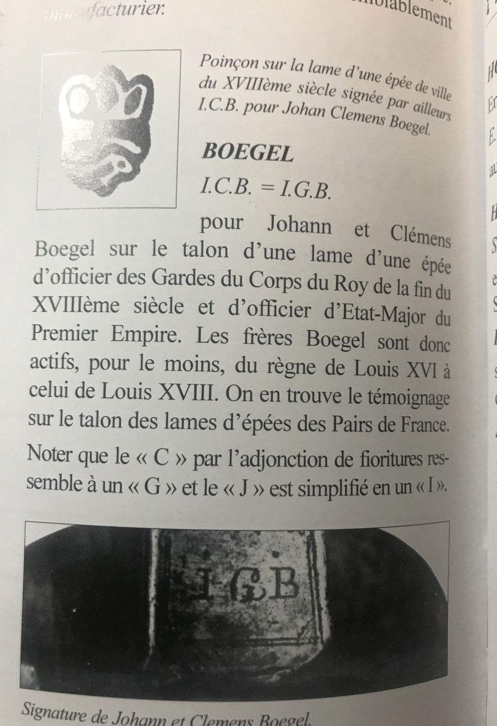

| Bonsoir Chape Je crois que IGB ou ICB = Johann & Clemens Boegel of Solingen, freres. J'ai trouve cet extrait dans Lhoste et Buigne, Sabres Blanches. Cordialement  |

| - Jezcott a écrit:
- Bonsoir Chape
 Bjr Jezcott, Merci pour ces renseignements précieux, je ne me poserai plus la question. On en apprend tous les jours. CDT PS: J'avais oublié de consulter ce livre indispensable dans toute bonne collection et qui complète donc pour Solingen l'incontournable Bezdek. |

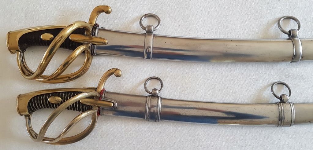

Pour continuer a alimenter ce passionnant sujet, voici les miens dont un atypique sans marquage, le premier (secong sur les photos) est restauration mais est aussi une curiosité car a la fois il porte mai 1816 et manufacture impériale ?. Du coup je me pose pas mal de question et souhaite vos avis. Merci En regardant de plus près, ce qui semble un 6 est plutôt un 5, donc 1815 et non 1816, ce qui devient tout de suite bien plus cohérent. Amicalement. |

| Bonjour Jvendee, Flute je n'y avait pas pensé, merci du coup j'ai un sabre des 100 jours parfaitement empire  . On est jamais assez avisé de regarder avec une loupe et je passe un peu pour un idiot  mais de cette leçon je ne vais pas en faire un fromage  |

| Merci Chape J'ai trouvé la référence à Boegel en ligne, et y est fait une référence à Lhoste & Buigne. Après ca j'ai recherché ma propre copie. Donc, j'étais coupable de la même infraction ... |

| Bjr Maupain Deux sabres en très bon état, et avoir une date de cent jours est très agréable |

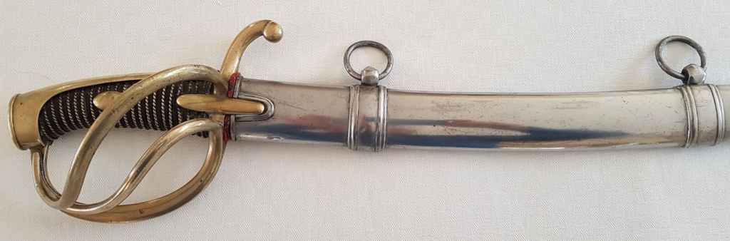

| Bonsoir,
Que pensez vous de son atypique petit frère ? |
|  | | Crabro0 Général de Division
Nombre de messages : 1420 Localisation : Rhone-Alpes Thème de collection : Sabres Date d'inscription : 06/12/2014
 | Sujet: Re: Les sabres d'officier de cavalerie légère à la chasseur Dim 15 Sep 2019 - 20:04 | |
| Bonsoir,
Pas courant du tout les sabres fabriqués pendant les 100 jours ! Bel exemplaire historique ...
Bien cordialement |

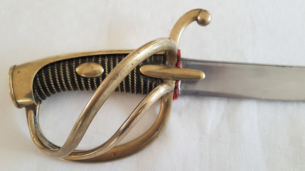

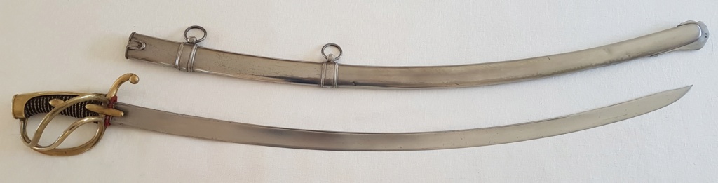

 | Sujet: Sabre de cavalerie légère à la chasseur Jeu 30 Avr 2020 - 17:17 | |
| Bonsoir Je vous joins des photos d'un sabre de cavalerie légère que je suppose "à la chasseur" ? Que veut dire ce terme ? Garde quasi identique à celle d'un modèle troupe mais plus légère en dimensions Lame à dos rond, courbe, à pan creux, gouttière et contre-tranchant, 86 cm de long, 3,2 cm de large et 0,9 cm au talon. Flèche de 6,1 cm. Gravée « Manufacture Imperiale de Klingenthal Coulaux Freres » Branche de garde poinçonnée "Coulaux Frères" et dard poinçonné de François Ducret, contrôleur. Est ce exact et s'agit il d'un AN XI de 1812 ?        J'ai un doute à propos de l'homogénéité de ce sabre quand je constate la mauvaise jointure entre le talon de la lame et la garde d'autant qu'il m'a été vendu avec une cravate pour la dissimuler.    Accessoirement, j'aimerais connaître les termes qui caractérisent le fourreau, différent de celui d'un modèle troupe. De même pour l'extrémité de la lame. S'agit il d'une langue de carpe ? Merci pour votre aide et bien cordialement |

Ce problème d'ajustage révèle peut-être un remontage, mais ce sabre dont toutes les pièces proviennent de Klingenthal paraît tout de même assez cohérent. Le fourreau à bracelets larges s'inspire du modèle an IX de cavalerie légère. Il s'agit d'un modèle d'officier assez sobre, plus fait pour le combat que pour la parade.
Le modèle 1812 d'officier n'existe pas. Ou plutôt, aucun règlement imposant aux officiers un modèle standardisé de sabre n'a été publié en 1812.

| "à la chasseur" fait essentiellement référence à la forme de la garde, à une branche principale et deux branches latérales, et à la courbure assez marquée de la lame. L'archétype du sabre à la chasseur est le modèle an IX de cavalerie légère, dont dérivent, par modifications progressives, les modèles de cavalerie légère de l'an XI, de l'an XIII, de 1816 et de 1822.

Je suis perplexe : le fourreau (superbe par ailleurs !) est officier, la garde en laiton est troupe, la poignée avec les olives sur basane est troupe mais que vient faire ce filigrane ? Je n'ai pas souvenir avoir rencontré cette configuration (filigrane + olive) sur un sabre de troupe comme sur un officier ...
Je suis d'accord avec Tribunusmilitum", "à la chasseur" fait référence à la forme de la garde et aussi parce qu’il équipa en premier les régiments de Chasseurs à cheval, les Hussards eux souhaitant conserver leur sabre fétiche.

| ... et encore une fois, n'oublions ni les chevau-légers lanciers, ni les artilleurs, auxquels était aussi attribué ce sabre. Mais il est vrai que les chasseurs étaient les plus nombreux à l'employer.
Paradoxalement, on prend sous la Restauration l'habitude d'appeler le sabre à la chasseur... "sabre de hussard" ! Ces derniers avaient fini par l'adopter dans les dernières années de l'Empire.
J'ai déjà vu le mélange filigrane/demi-olive sur un sabre d'officier de type an IX, mais je ne sais plus où.

La garde est de type troupe, en effet, mais elle porte un poinçon Coulaux du commerce privé, et non les marquages réglementaires de la manufacture impériale de Klingenthal. C'est la raison pour laquelle il peut très bien s'agir d'une garde voulue par un officier plus soucieux d'efficacité que d'ostentation... ou simplement impécunieux !
Le fait que la lame - qui a l'air très belle - soit marquée "manufacture impériale" n'est pas en contradiction avec une fabrication pour le marché privé. Je pense qu'elle non plus ne porte aucune marque de réviseur, contrôleur ou directeur.
En ce qui concerne les poinçons, le "CF" étoilé de la garde et le "D" du fourreau plaident bien pour une fabrication des dernières années de l'Empire. Voir ici : http://www.klingenthal.fr/marquages_coulaux.htm
En conclusion, ce sabre sobre et fonctionnel me paraît tout à fait recommandable, en dépit du défaut de montage dont il semble affecté (et encore : il faudrait l'avoir en main pour bien apprécier l'ampleur du problème).

On pourrait appeler cela "une fabrication privée avec des composants réglementaires". A votre analyse je me permettrais de rajouter à la suite de sobriété le mot efficacité !
Et je me répète je trouve ce fourreau (bracelet et dard surtout) très élégant.

| Tout à fait d'accord. Cele devrait rassurer notre camarade César ! |
