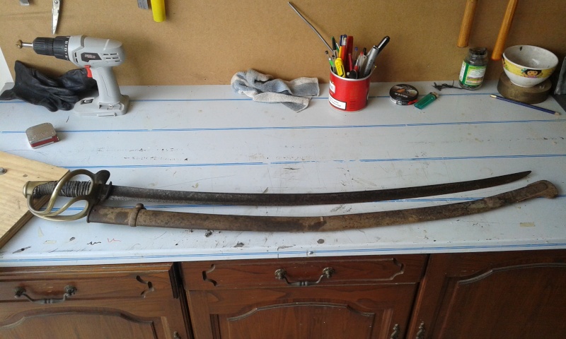

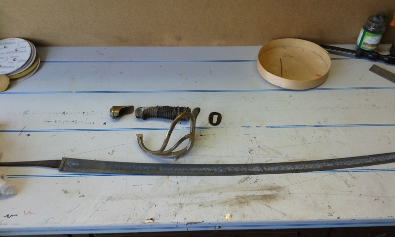

Voici une restauration d'un sabre modèle 1822 dans un état très moyen.
Pour rappel ...
Restauration sabre modèle de troupe 1822 <a href=Restauration sabre modèle de troupe 1822 010" />
et aussi...
Restauration sabre modèle de troupe 1822 <a href=Restauration sabre modèle de troupe 1822 0_110" />
comme vous pouvez le voir il n'est pas beau à voir
Mais j'aime cela.

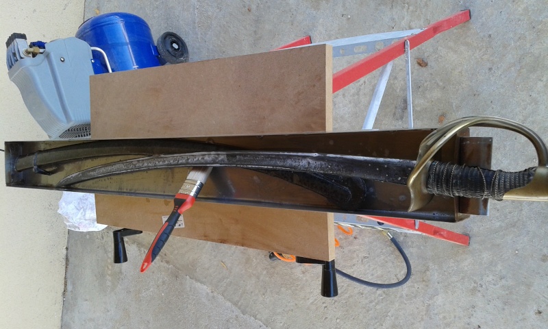

Passage obligatoire dans un dérochant
qui mange la rouille mais lentement pour pouvoir stopper le procédé rapidement
donc un produit à utiliser en extérieur ou une pièce très aérée
Restauration sabre modèle de troupe 1822 <a href=Restauration sabre modèle de troupe 1822 111" />

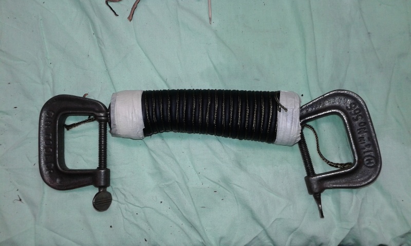

Maintenant, je vais m'occuper de la poignée et surtout de la basane.
le bois est en parfait état (non cassé) avec encore la ficelle donc que la basane à changer.
Restauration sabre modèle de troupe 1822 <a href=Restauration sabre modèle de troupe 1822 1211" />
Vu l'état de la basane ,son échange est obligatoire
J'utilise de la basane naturelle teintée par un pro et le résultat est parfait.
Mise en place de la basane humide et j'enroule une cordelette en nylon ce qui remplace
le filigrane le temps du séchage. Deux petit serre-joint pour tendre la cordelette et du ruban adhésif pour serrer le reste.
Restauration sabre modèle de troupe 1822 <a href=Restauration sabre modèle de troupe 1822 1310" />
pour le séchage attendre 24H suivant les températures.
le reste demain.

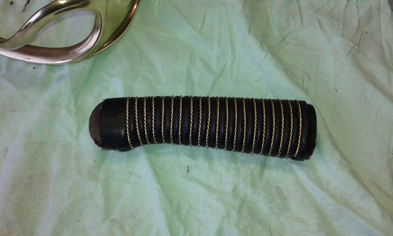

Après une nuit de sèche, la poignée recouverte de la basane neuve peut être découverte.
Restauration sabre modèle de troupe 1822 <a href=Restauration sabre modèle de troupe 1822 1510" />
La basane bien seiche et sans la cordelette tiens la forme de la poignée sans colle.
Maintenant il est temps de mettre le filigrane. Opération qui dure un certain temps qui nécessite une bonne prise en main de la poignée et une mise en place précise du filigrane.
Restauration sabre modèle de troupe 1822 <a href=Restauration sabre modèle de troupe 1822 1610" />
Le résultat est correct et le filigrane est coincé dans la poignée par des cure-dents coupés à ras et pour un effet invisible une goutte de cirage pour le confondre avec la basane.

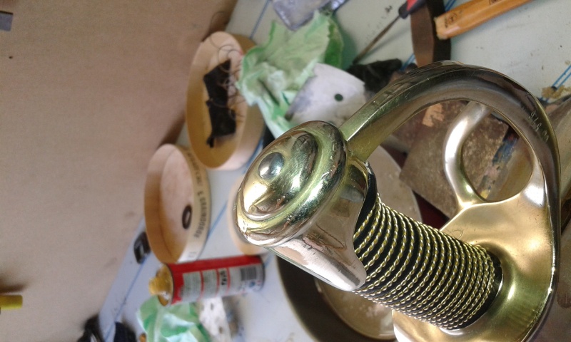

Après la poignée petit moment de détente polissage de la garde et de la calotte.
Avant
Restauration sabre modèle de troupe 1822 <a href=Restauration sabre modèle de troupe 1822 910" />
Pré nettoyage
Restauration sabre modèle de troupe 1822 <a href=Restauration sabre modèle de troupe 1822 1011" />
Et enfin polissage
Restauration sabre modèle de troupe 1822 <a href=Restauration sabre modèle de troupe 1822 1410" />

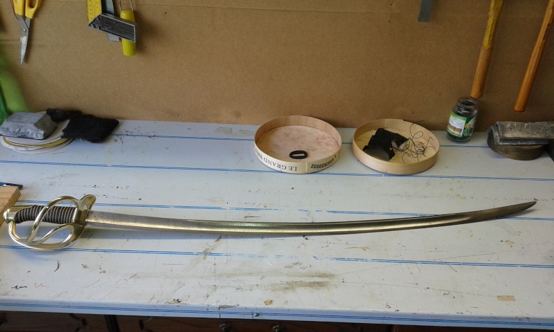

Maintenant que tout est mater, fixer et nettoyer
Le résultat après deux petites demi-journée  de 3 heures ,des pauses et un peu de café.
Restauration sabre modèle de troupe 1822 <a href=Restauration sabre modèle de troupe 1822 1910" />
Restauration sabre modèle de troupe 1822 <a href=Restauration sabre modèle de troupe 1822 2010" />
pour rappel voici la photo avant
Restauration sabre modèle de troupe 1822 <a href=Restauration sabre modèle de troupe 1822 012" />

Et bien c'est superbe: très beau travail!
143600
143600
Nombre de messages : 8318
Restauration sabre modèle de troupe 1822 Empty
MessageSujet: Re: Restauration sabre modèle de troupe 1822   Restauration sabre modèle de troupe 1822 EmptyMar 10 Nov 2015 - 6:55
Magnifique. Quelle belle restauration !! Et pour le fourreau, tu as pu obtenir un bon résultat?
L.

Alors là.... Chapeau !
Magnifique restauration.

pour le dérochant j'avais connu le foscral ensuite le framanol et enfin dans l'armée de l'air il y a le turco wo de chez henkell
Comme l'a annoncé 45acp c'est un produit pour enlever la corrosion sur certain métaux et dans le commerce il existe des dérivés. Produit intéressant car il agit lentement donc une meilleure gestion pour le traitement d'élément corrodés. Neutralisation rapide aussi avec l'eau car c'est un acide.
pour Vincenzo06 qui a fait des recherches sur les poinçons et les marquages pour la datation
sur la lame il y a Manufacture Royale de Châtellerault juillet 1822
Pour le fourreau il y a trois solutions sachant qu'il est très abimé par 3 pliures d'un coté et 2 de l'autre et en plus la courbure est plus prononcée (donc la lame ne rentre plus entièrement)
1- le laisser comme il est et l'exposer à coté
2- le couper en deux, le remettre droit et le ressouder
3- fabriquer une âme en acier, la faire rentrer à l'intérieur en chauffant les parties abimées.
1-non 2-non donc j'ai pris la décision de la 3
je sais que cela peu fonctionner mais pour fabriquer l'âme cela va prendre un certain temps alors ....
encore merci pour les remarques

Après un petit test chez des spécialistes CND(contrôle non destructif ) avec un procédé s'appelant le ressuage il s'avère que la date ne soit pas 1822 mais "1832" ce qui serais plus en concordance avec les poinçons de la lame. Mes yeux sont bon mais je reconnais que la science peu dépanner.
Merci encore et pour le fourreau avant la fin de l'année vous aurez des nouvelles.
