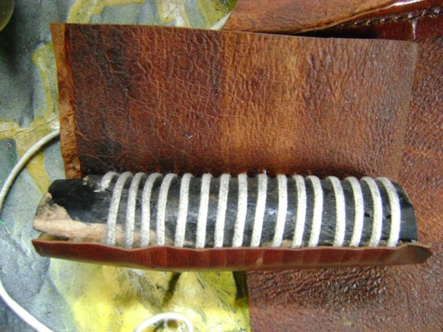

La cravate est taillée dans un morceau de cuir brun de 1;5mm d'épaisseur.
Son rôle est d'assurer l'étanchéité du fourreau et de "tendre" le rivetage de la soie:
Deux trous sont percés, le gros pour le cordonnet, le petit pour le filigrane:
J'enroule du cordon de maçon (plat en coton) selon les spires du futur filigrane:
Les extrémités du cordon vont l'une dans le gros trou, l'autre est coincée entre les coquilles de la fusée.
J'enroule de la fine basane marron (5 dixièmes d'épaisseur maxi) et je la colle:
C'est collé et le filigrane est enroulé serré entre les spires de ficelle:

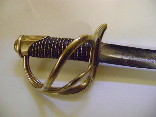

Je passe un coup de teinture marron puis un peu de cire pour patiner l'ensemble:
Le tout est remonté et la soie est à nouveau matée au petit marteau:
La cravate est bien écrasée par le matage et remplit son office de tendeur:
La fèlure de la branche est colmatée à l'étain, du moins du côté le plus creusé:
C'est moins solide qu'une brasure, mais ça tiendra très bien pour une exposition.
Un petit coup de paille de fer et c'est terminé:
La lame a été passée à la polisseuse mais a conservé sa patine.
Voilà, il n'y a plus qu'à renvoyer ce sabre à son propriétaire:
