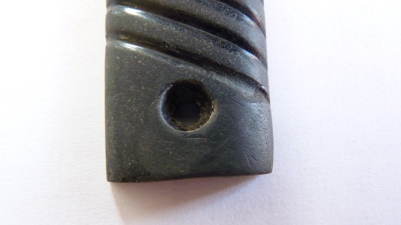

| ![cheers](https://2img.net/i/fa/i/smiles/icon_cheers.png) BONJOUR A TOUS ! j'ai rentré il a quelques jours un poignard post WWII provenant de Bulgarie sous le régime communiste qui est une transformation obtenue a partir d'une baïonnette K98 . le manche il est munis des deux plaquettes provenant de la baïonnettes. Et ces plaquettes sont en bakélite noir . le poignard que j'ai rentré avait une plaquette de cassé , avec un bout en moins . ![TUTO POUR RESTAURER DE LA BAKÉLITE . _1211](https://i.servimg.com/u/f19/11/75/76/96/_1211.jpg) ![TUTO POUR RESTAURER DE LA BAKÉLITE . _12_111](https://i.servimg.com/u/f19/11/75/76/96/_12_111.jpg) j'ai donc tourner un moment avant de trouver une astuce pas chere pour restaurer cette plaquette . la bakélite est une sorte de résine qui a été mise au point début 1900 pour les ustensile de cuisine , les postes de radio et autres . mais a réparer c 'est pas évident du coup un petit tours a la cave chez mes parents , et retour a la maison avec une vieille poignée de cocotte minute. j'ai alors reduit en poudre un peu de la poignée et l'ai mélangé avec de la résine epoxy que l'on trouve dans n'importe quel magasin de bricolage . ATTENTION , IL VAUT MIEUX FAIRE UN ESSAI CAR CERTAINES RÉSINE OU COLLE EPOXY RESTENT PLUS OU MOINS SOUPLE , ET UNE FOIS QUE C'EST APPLIQUE SUR LE SUPPORT QUE L'ON SOUHAITE RÉPARER , SI CA NE CONVIENT PAS , BONJOUR LA GALÈRE POUR LE RETIRER ![TUTO POUR RESTAURER DE LA BAKÉLITE . P1070810](https://i.servimg.com/u/f19/11/75/76/96/p1070810.jpg) ![TUTO POUR RESTAURER DE LA BAKÉLITE . P1070811](https://i.servimg.com/u/f19/11/75/76/96/p1070811.jpg) ![TUTO POUR RESTAURER DE LA BAKÉLITE . P1070812](https://i.servimg.com/u/f19/11/75/76/96/p1070812.jpg) ![TUTO POUR RESTAURER DE LA BAKÉLITE . P1070813](https://i.servimg.com/u/f19/11/75/76/96/p1070813.jpg) démontage au préalable de la plaquette . dégraisser a l'aide d'alcool a brûler . fabrication d'une sorte de gabarit avec du plastique pour eviter d'en mettre partout . ![TUTO POUR RESTAURER DE LA BAKÉLITE . P1070814](https://i.servimg.com/u/f19/11/75/76/96/p1070814.jpg) ![TUTO POUR RESTAURER DE LA BAKÉLITE . P1070815](https://i.servimg.com/u/f19/11/75/76/96/p1070815.jpg)

| le lendemain : démoulage au cuter pour dégrossir , puis au papier de verre . refaire le trou de fixation ![TUTO POUR RESTAURER DE LA BAKÉLITE . P1070816](https://i.servimg.com/u/f19/11/75/76/96/p1070816.jpg) polissage de la plaquette a la pate a polir , puis au tourret avec de la cire de polissage remontage avec des vis retaillées , bleui et refroidit dans l'huile léger coup de wd40 ![TUTO POUR RESTAURER DE LA BAKÉLITE . P1070817](https://i.servimg.com/u/f19/11/75/76/96/p1070817.jpg) ![TUTO POUR RESTAURER DE LA BAKÉLITE . P1070818](https://i.servimg.com/u/f19/11/75/76/96/p1070818.jpg) ![TUTO POUR RESTAURER DE LA BAKÉLITE . P1070820](https://i.servimg.com/u/f19/11/75/76/96/p1070820.jpg) ![TUTO POUR RESTAURER DE LA BAKÉLITE . P1070822](https://i.servimg.com/u/f19/11/75/76/96/p1070822.jpg) en espérant que ce "bricolage" va donner envie de restaurer aux membres du forum qui ont tout comme moi un poignard ou une baionnette abimé . a bientôt ! (Jérôme) |

| Pinaise ! trop fort ! un vrai travail de faussaire !!! Magnifique ! Bravo ... Ludo |
![TUTO POUR RESTAURER DE LA BAKÉLITE . Empty](https://2img.net/i/empty.gif) | Sujet: Re: TUTO POUR RESTAURER DE LA BAKÉLITE . Jeu 26 Mar 2015, 18:02 | |
| Tres bonne idée toute simple mais il fallait y penser !
Bien joué et merci pour la combine !!!
ZR |

| Très bien! Ca me fait penser à certaines résines époxy mélangées à de la poudre métallique. |

oui en effet il existe des epoxy alu et métal , j'en ai déjà utilisé et c 'est un peu ça qui m'a donné l'idée .
ce qui est bien c 'est que ce genre de produit sèche en peu de temps , donc on peu le travailler rapidement après . |

| bonjour a tous ! c 'est très simple a faire et ça permet de restaurer pas mal de choses . on peu incorporer énormément de matériaux a la résine : bois , acier , ... je pense que je m'en resservirait pour réparer d'autres support . a savoir aussi que lors du séchage si l'on chauffe légèrement la résine a l'aide d'un décapeur thermique , on peu lui donner une forme différente . le mélange peu aussi être "dilué avec de l'alcool a brûler pour en faire une sorte de vernis" . j'ai déjà présenté cette opération sur un outils de fouille que j'ai fabriqué a mon pere il y a quelques mois https://www.passionmilitaria.com/t74363-tuto-fabriquez-votre-couteau-de-detection-pour-moins-de-15-euros |

oui j'en ai quelques unes encore en réserve disons que lorsque l'on a pas forcement un budget énorme faut trouver la parade et on aprend tout un tas de truc sympas . |

| Bonjour, On pourrait éventuellement appeler ce matériau de réparation, la "Sebélite". Salutations, GMC |

| Bonsoir, Tout simplement parce qu'une partie de la matière première provient d'une cocotte Seb. Salutations, GMV |

Excellente idée, on peut aussi utiliser cette combine avec de la poussière de fonte pour réparer certaines pièces métalliques Faut-être pote avec un façonnier en mécanique de précision, qui usine cette matière?

Excellente idée, on peut aussi utiliser cette combine avec de la poussière de fonte pour réparer certaines pièces métalliques Faut-être pote avec un façonnier en mécanique de précision, qui usine cette matière? oui on doit pouvoir ajouter tout ce que l'on veux a ce type de résine sans problème . pour une réparation "métallique" , dans cette marque de colles il existe différents produits permettant de réparer de l'alu et de l'acier . pour avoir déjà utilisé ces produits , je peu dire que l'on peu les poncer et les tarauder sans problèmes . bon c 'est sur que l'on va pas obtenir la dureté de l'alu ou de l'acier , mais pour de petites réparations c 'est vraiment pratique |
