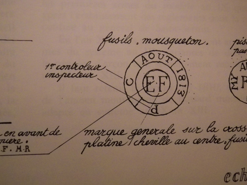

Je me suis décidé à ouvrir l'ouvrage de Jean Boudriot, et là, ETONNEMENT ! Je retrouve les caractéristiques du mien:
Le canon des 1ères fabrication: semblable au modèle 1763-1766, puis les modifications AN 9, marquage tonnerre L(contrôleur) 1813
et le M1777 (distinction du modèle) sur la queue de culasse.
fusil 1777 ? Imgp2330
Le marquage crosse
fusil 1777 ? Imgp2331
Ensuite viennent les tranformation AN 13: visserie aplatie , suppression de la vis d'embouchoir par montage ressort à pivot (type 1766) ainsi que la grenadière, le ressort de baguette passe de l'embouchoir à l'intérieur du fût, grenadière fixée par ressort à pivot modèle 1763. Vers 1809 les ressorts de garniture (capucine et grenadière) ne sont plus à pivot mais à épaulement donc placés au dessus pour les buter. fusil 1777 ? Imgp2332
De plus cette arme a été fabriquée (système AN9 - AN13) jusqu'en 1820 et la production représente près de 2 millions d'exemplaires.
Ce fusil a connu la révolution et les royautés. Donc pas d'étonnement à avoir avec une platine marquée Manuf.nationale, ni à avoir des marquages à fleur de lys....fusil 1777 ? Imgp2333fusil 1777 ? Imgp2334

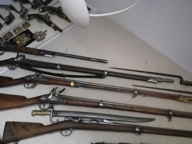

My friend, I know where it is BUREAU DE RECRUTEMENT, and I know where it is:) I know English:) and I know how to say hello:) I have not seen before "Nouveau Sujet" - now I see:) thanks, this its button the picture no tekst. Thanks
Nombre de messages : 40442
fusil 1777 ? Empty
MessageSujet: Re: fusil 1777 ?   fusil 1777 ? EmptyMar 11 Déc 2012 - 10:11
maniak1125 a écrit:
I now I now:) i must find original charging rod and bayonet, where are find French auctions of militaria?
Hi!
For a AN IX Bayonet, look at [Vous devez être inscrit et connecté pour voir ce lien]
The seller is 94marcus.
He has more than 10 Bayonets of this model to sale.
They are in very nice condition, for 80€ each.
The seme seller is also at [Vous devez être inscrit et connecté pour voir ce lien]
His username is arquebuseKB
For the rod, its a problem! A copy is easily found, for exemple at [Vous devez être inscrit et connecté pour voir ce lien]
But an original?? I don't know.
