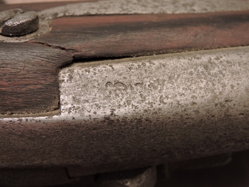

le poinçon du canon un b calligraphié, avec une couronne ?
un fusil 1777 transformé ? Fusil511
d'autre poinçons sous le canon

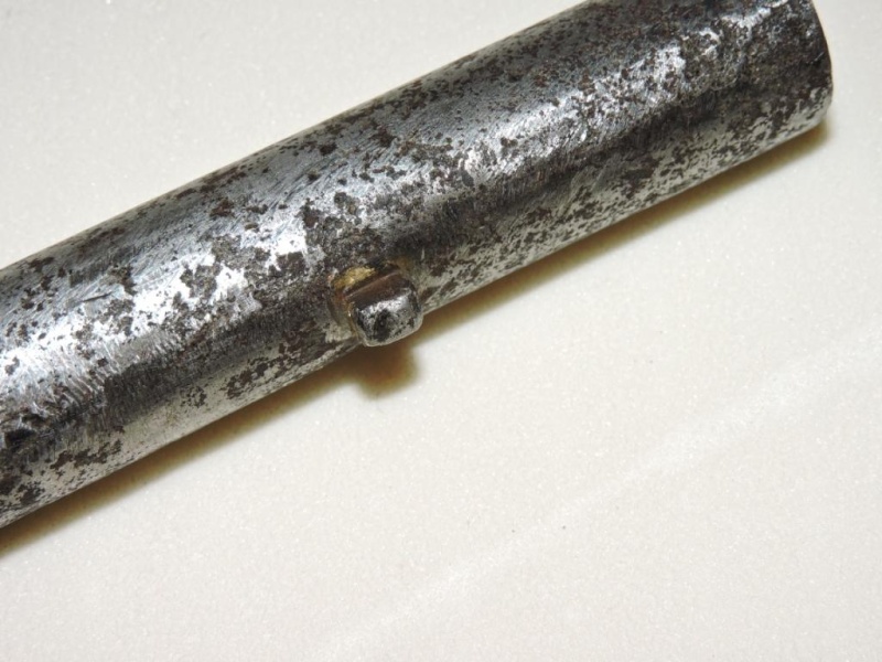

le canon (hors queue) mesure 97cm.
le tenon est à 5 cm
un fusil 1777 transformé ? Dscn2911
Est ce que cette photo convient ?
est-ce qu'il y a quelque chose à chercher sur bout du canon.
Quand je l'ai récupéré la baïonnette est sur le fusil
Alex

Bonjour, c'est très bien comme ça. Le canon semble avoir été raccourci et le tenon de baïonnette remis en place. Il est possible qu'à l'origine le canon soit un 1763, si vous avez la baïonnette cela permettrait d'en savoir plus. Si possible photos et dimensions longueur de douille, diamètre interne sur l'avant, longueur de lame et poinçons éventuels...

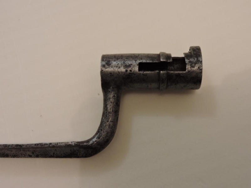

voici la baïonnette :
la lame (à partir de sa base) fait 45 cm et 42,5 à partir de la cuvette
un fusil 1777 transformé ? Dscn2912
la douille fait 6,5 cm de longueur, 2,1cm de diamètre intérieur, il semble qu'l manque l'anneau de serrage
un fusil 1777 transformé ? Dscn2913
On peut voir un gros poinçon au milieu ? un M ? et une étoile ou un carré ?
un fusil 1777 transformé ? Dscn2914

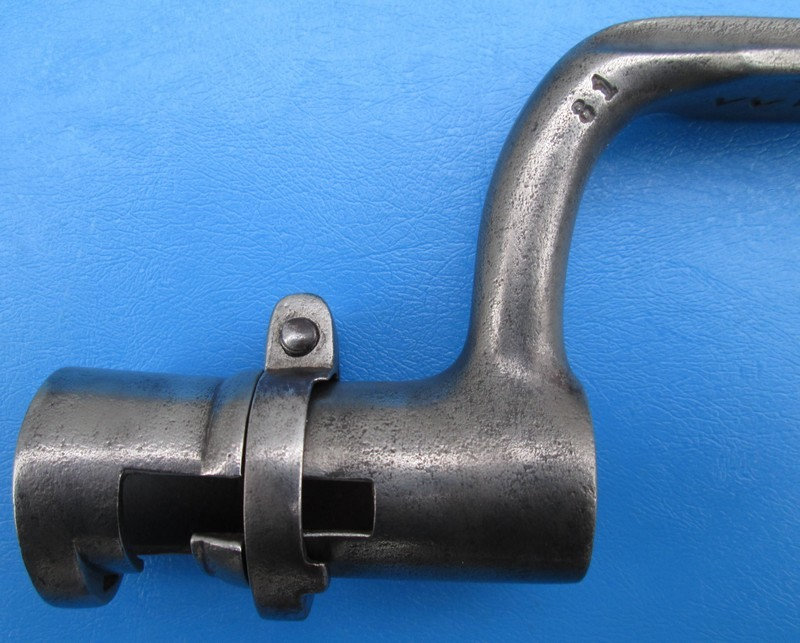

Bonsoir, c'est une baïonnette type 1822 qui n'a rien à voir à l'origine avec le fusil, elle a été mise dessus plus tard, c'est une des baïonnettes à douille les plus rencontrées et malheureusement ça ne nous donne rien de plus pour l'identification du fusil. Donc fusil de chasse fait à partir de pièces militaires réformées, le canon pouvant être un 1763...
Pour la baïonnette, effectivement il lui manque sa virole, voir sur la photo :
un fusil 1777 transformé ? H39c
Le gros poinçon sur le talon de votre lame, c'est la marque du forgeur qui l'a fabriqué
Philippe
