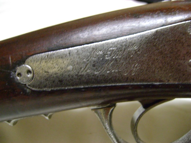

L'arme a été fabriquée par la Manufacture Impériale de Mutzig:
Fusil 1854 de la Garde, comparaisons entre les systèmes 1842 et 1853, 54 et 57. Dsc06083
