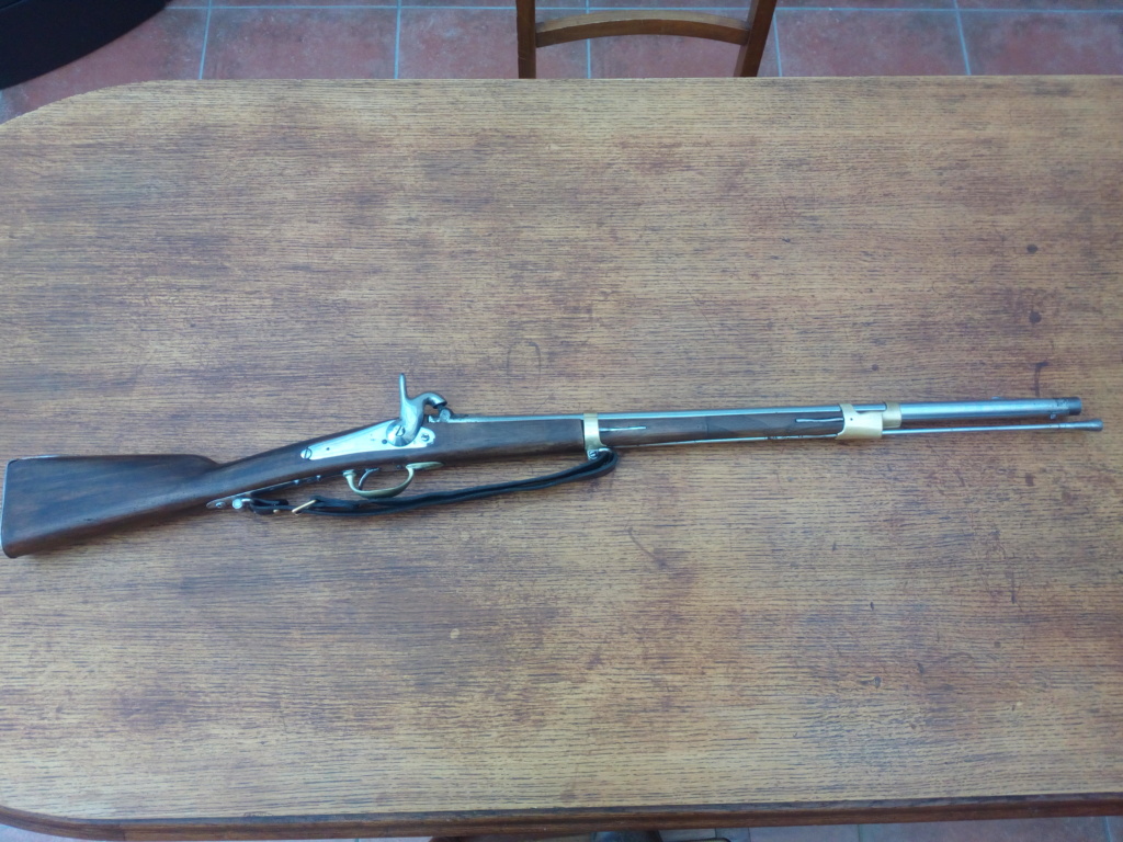

Je possède cette arme de famille qui se transmet de génération en génération. J'essaie de savoir ce que c'est. Mes recherches m'amène a penser a un mousqueton 1842.
https://i.servimg.com/u/f35/11/09/11/16/img_2010.jpg
Néanmoins l'arrière de la platine (fixation) ne correspond pas, elle correspond a un fusil 1842. Pouvez vous l'éclairer.
Mousqueton gendarmerie 1842???? Ou mélange fusil 1842 Img_2010

Bonsoir, fortement chromé ce n'est pas d'époque, et la vis arrière prise sur un écrou à pans, je ne pense pas que ce soit bon....

Effectivement, il a été rechrome pendant la jeunesse de mon grand père, il l'utilisait comme fusil de marche napoléonienne. Je sais que c'est une arme qui n'est plus dans son état. Mais je cherche a savoir le modèle... Pour le restaurer a l'origine. Déjà commencé par un bon dechromage.

Bonjour, à mon avis laisse le comme ça, il semble que les marquages de platine ne soient plus présent (nettoyage abusif), garde le en souvenir de famille tel quel, n'essayes pas de le remettre en l'état d'origine, je crains une cause perdue!

c'est mélange de pièces de fusil et de mousqueton.
Platine longue de fusil, celle du mousqueton est nettement plus courte.
Embouchoir venant d'un fusil et qui semble être en laiton (marine ou garde nationale).
Le reste vient d'un mousqueton: capucine/grenadière, pontet et sous-garde.
Baguette trop longue ou insuffisamment enfoncée.
Le canon quant à lui semble venir d'un mousqueton.
Bois de fusil modifié, ou de mousqueton lui aussi modifié, difficile à dire et de toutes façons c'est irréversible.
Longueur d'un canon de mousqueton sans queue de culasse: 758 mm.
Longueur totale d'un mousqueton: 1028 mm.
Impossible donc à restaurer dans un état d'origine, mais un déchromage ne lui fera pas de mal bien au contraire.

Merci Crevette,
en effet je pensais aussi a un mélange, le bois est aussi modifié (il est en 2 parties enfichés en empiècement mortaise) la baguette est effectivement trop longue car enfoncée a fond.
Je vais tenter un déchromage sur le canon ainsi que la platine. peut être retrouvé les marquages.
le canon fait approximativement cette taille.
drôle de pièces finalement, un mélange…. je ne sais pas quand celui ci a été fait, mais ca date d'avant 1914, c'est sur. mon arrière grand père le possédait déjà ainsi.
que me conseillerai vous pour le déchromer? j'ai lu un bain d'acide chloridrique. ou électrolyse a l'acide sulfurique ou cristaux de soude?

quoi que la baguette fait la taille du canon, je pense que c'est plutôt l'emplacement qui pose problème… ce qui serait normal vu le mélange de pièces….

Il y a plusieurs techniques pour déchromer, mais je ne les connais pas plus que ça, dont acide et aérogommage.
Le plus sûr est de confier le tout à un chromeur qui le fera parfaitement.

Bonjour, au vu des explications de Crevette, il est possible que ce soit une arme "de traite" faite à Liège vers la fin du XIX siècle à partir de pièces dépareillées d'armes diverses. Je remarque aussi que le canon a du être légèrement raccourci, le tenon de baïonnette étant trop près de la bouche.

D'autant plus possible que je dois avoir un fusil T Car (de je ne sais plus quel modèle il s'agit exactement, 42 peut-être) qui est de fabrication belge avec des garnitures laiton.
C'est du moins ce qui en était ressorti à l'époque, càd il y a 4 ou 5 ans.
Il est quelque part dans le forum.
De mémoire il n'a pas non plus de gravure de platine, sinon il eût été trop facile de l'identifier Laughing

J'ai oublié de préciser que j'ai la baïonnette 1822 qui est avec.... Et qui s'adapte dessus, mais aussi comme mentionné je soupçonne que le canon aie été raccourci. Qu'à appelé vous une arme "de traite" ?

Une arme de traite est une arme "civile" destinée à la vente pour les "petites" armées de pays exotiques sans grand budget, pour l'usage de la chasse pour les personnes n'ayant pas les moyens de s'acheter des armes de chasse de qualité. Généralement ces armes sont faites à partir de pièces d'armes de divers origines, parfois de pays différents, remontées du mieux possible pour fonctionner sans gros problèmes. C'est généralement solide, parfois très usé et sans grande valeur de collection.
Personnellement je le garderais dans cet état avec son chrome (ou nickel) car tu as la chance de l'avoir comme souvenir familial de ton grand père qui si j'ai bien compris l'avait fait chromer.
Comme il n'a plus rien de réglementaire, le côté sentimental est le plus important!
