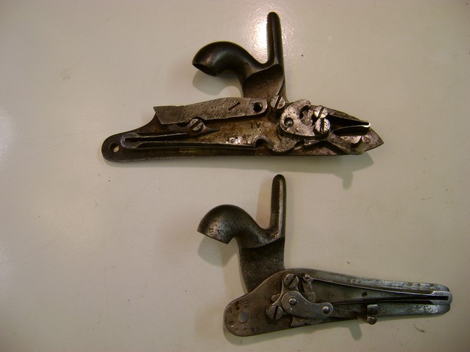

Les platines comparées, en haut 1822, en bas 1842:
Petites comparaisons entre les systèmes 1822 et 1842, conseils de restauration Dsc06043
On voit que le grand ressort joue désormais 2 rôles, percussion par sa branche supérieure et détente par sa branche inférieure.
On voit aussi que le grand ressort n'attaque plus la noix directement, mais par l'intermédiaire d'un maillon: fonctionnement plus doux:

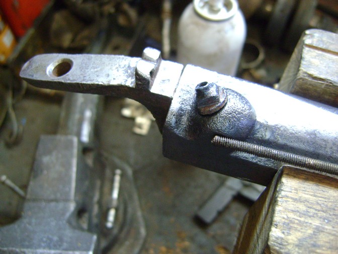

Canon 1822 T Bis en haut, il est né à silex puis transformé à percussion. L'ancienne lumière est bouchée, remplacée par une masselotte porte-cheminée vissée en haut.
Le bouchon de culasse est échancré pour laisser passer la vis avant de la platine.
Canon 1842 en bas, il est né à percussion, la masselotte porte cheminée est forgée avec le canon.

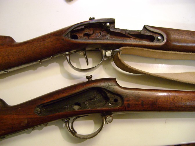

Différences des encastrements, 1822 en haut, 1842 en bas.
La crosse est légèrement plus grosse en bas qu'en haut à cause de l'encastrement:

La jauge arrive désormais au bouchon de culasse. Maintenant je peux passer en sécurité au démontage de la cheminée qui est cassée:

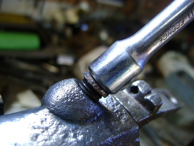

Parfois ça se dévisse sans problème, mais la plupart du temps il faut chauffer.
D'où la vérification préalable du canon, car s'il est chargé: PAN!
Là j'ai dû chauffer au chalumeau pour casser la rouille et ça vient:

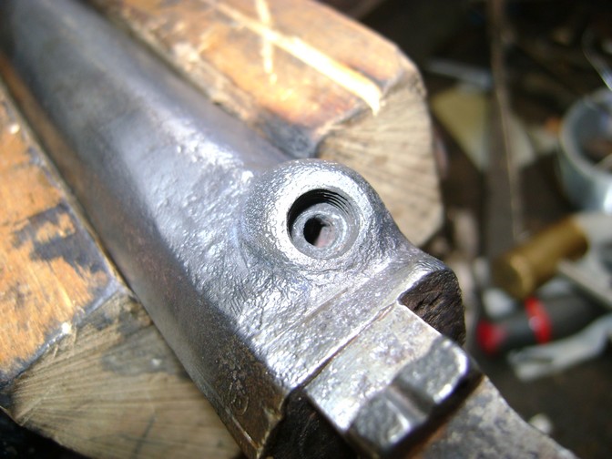

La cheminée dévissée, on peut gratter le conduit:
Petites comparaisons entre les systèmes 1822 et 1842, conseils de restauration Dsc06058
Voilà, c'est prêt à recevoir la nouvelle cheminée.
