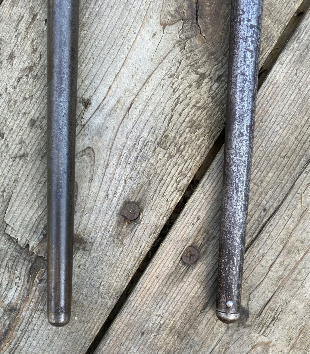

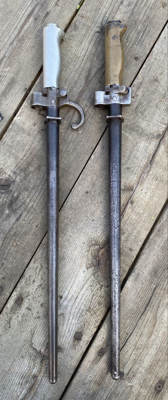

en voici deux autres.
avez vous une estimation ?
encore merci
bien cordialement
Stéphane
Baïonnette modèle 1890 913
Baïonnette modèle 1890 1014
Baïonnette modèle 1890 1113

Baïonnette modèle 1890 1210
Baïonnette modèle 1890 1310
Nombre de messages : 4606
Baïonnette modèle 1890 Empty
MessageSujet: Re: Baïonnette modèle 1890   Baïonnette modèle 1890 EmptyMar 31 Mai 2022 - 7:35
la 1886 est devenue un S102(f) et la 1886/15 une S103 (f).
Ces deux là sont encore assez courantes et à ne pas confondre avec les Mle 1886 R35 et Mle 1886/15 R 35.
La votre 1890 raccourcie, c'est la première fois que j'en vois une, très belle pioche!!!(j'en suis jaloux)
