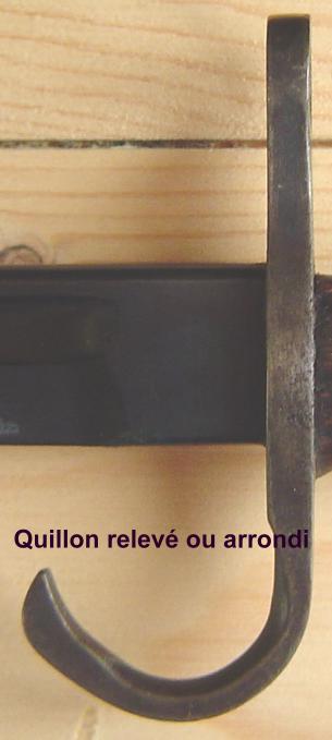

Quillon: élément de la garde constitué par le prolongement de la croisière. Il peut être courbe ou droit.

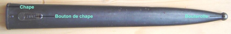

Description des Baionnettes Baionnette1a
Différents marquages sont estampillés sur diverses parties de la baïonnette. Ainsi on retrouve souvent sur le pommeau des poinçons de contrôle tout comme sur la chape du fourreau par exemple. Le haut de la lame, partie qui se dénomme le "ricasso", est quant à lui marqué du fabricant ( ou pas ) qui, selon la date de production, peut s'avérer peu courant. A savoir que quelques exemplaires présentent un marquage de chaque côté de la lame, l'un renseignant sur le producteur de la lame, l'autre sur l'assembleur. Par ailleurs, sur la tranche de la lame on retrouve, outre à nouveau des poinçons, une lettre faisant référence au souverain régnant ( exemple du W pour Wilhelm ce qui nous indique une attribution prussienne de l'arme ) ainsi que les deux derniers chiffres de la date de fabrication même si il faut savoir que quelques exemplaires sont dépourvus de ces deux derniers.
Description des Baionnettes Baionnette1b
Pour finir, certaines baïonnettes présentent sur la croisière du côté gauche, mais aussi parfois sur la chape du fourreau, un marquage régimentaire qui donne toujours un petit plus à un objet ordinaire. Cette inscription est composée de lettre et de chiffres faisant référence au régiment auquel l'arme est attribuée mais également à la compagnie et au numéro de la baïonnette au sein de cette dernière !
