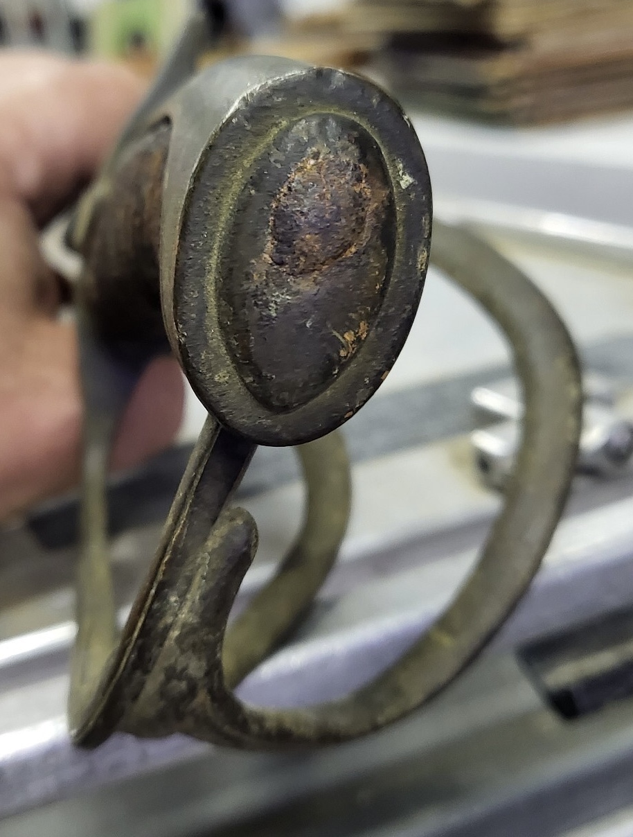

Bonjour, je l’attends avec impatience! Enfin vous avez le temps! Je comprends vos interrogations Austerlitz donc je vais tenter d’y répondre, mais je ne suis pas un expert, juste un simple amateur. Si je vous fais voir la rivure d’un de mes 1822 réglementaires, vous verrez qu’elles sont vraiment très bien faites. Mais, ce qui est valable sur un modèle réglementaire et à une époque donnée, ne l’est pas forcément pour une autre époque. Il faut donc voir si l’arme est réglementaire, sa période, s’il s’agit d’une fabrication privée, pour un officier, etc… et comme vous l’avez dit la qualité du travail de l’ouvrier peut être variable surtout à une certaine période. Si je reprends mon précédant exemple, Lame remontée  - Page 2 Eb047910
On peut voir qu’elle n’est pas vraiment régulière mais l’usure de la pièce (et de la rivure) est uniforme. Je pense donc que s’il y a eu démontage et remontage c’est très ancien ( alors bien sûr le vieillissement peut être artificiel mais là je ne pense pas). Sur mon autre exemple, Lame remontée  - Page 2 D23afa10
On peut remarquer que l’aspect du métal n’est pas du tout le même, donc je pense plutôt à l’œuvre d’un petit bricoleur que d’un ouvrier sous l’empire ou la restauration. Un autre exemple, qui n’avait pas chargé: Lame remontée  - Page 2 9dd89c10 là on ne voit même plus la rivure, par contre il brille!😄 évidemment cela paraît plutôt récent. Pour finir, lorsque je vous ai parlé du problème avec mon 1854, il n’y a pas que la rivure qui me laisse penser à une restauration. Mais également l’aspect du filigrane, la matière de la basane, s’il y a des traces d’étau ou non sur la lame, etc.. Il faut donc regarder la pièce dans son ensemble et le détail de la rivure n’est pas une preuve en soi mais plutôt un indice qui permet de juger l’ensemble. Voilà, en espérant avoir été un peu plus explicite. Cordialement, bon dimanche
