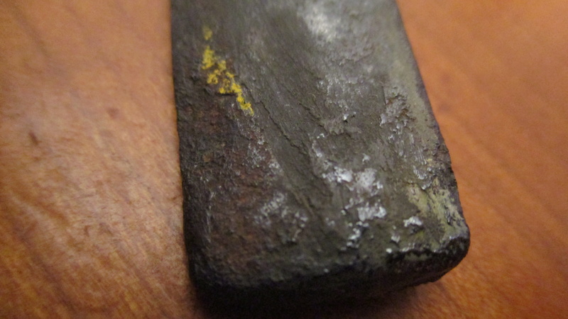

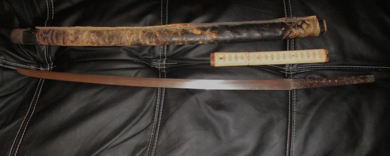

bonjour à tous
merci de m'identifier cette lame de katana
je la vois Edo fin XVIII ou début XIXe
le fourreau est chinois, la tsuka est très abîmée
cette lame a été récupérée par un français en poste en chine fin des années 40 ce qui explique le fourreau chinois (qui est bien ancien  et très beau)
je pense à une utilisation d'une lame antérieure montée en katana réglementaire durant la guerre sino-japonais ce qui me semble logique
c'est surtout la lame qui m'intéresse si quelqu'un pourrait m'identifier la signature je l'en remercie
le nagasa mesure 68,5cm
ced
j'ai fait une photo avec et sans flash (avec on dirait qu'elle est rouillée mais non Very Happy  Very Happy )
sur la dernière photo je pense que c'est un rajout ancien de lame avec un reste de peinture jaune (de l'autre coté que la signature)

Bonjour Cédric,
Difficile de ce pronnoncé avec si peu de photo....
Mais pour moi c'est sans nul doute une lame de tachi, qui a été suriagé. Elle n'est pas EDO...mais beaucoup plus vielle que ça! Koto (1400-1600) ou peut être bien avant.

oui, toute lame pouvait être monté en monture réglementaire.
il faut des photos bien visible et net de la lame complète,sur plusieurs angle, où l'on voit le hamon, le grain, le nakago des deux coté, avec signature visible.

Je reste sur mon idée, cette lame est très très ancienne !!! On voit notamment grace aux trous, que ce sabre à eu différente montures.
Dommage qu'il n'y a plus le hamon de visible et que la lame soit en aussi mauvais état, on aurais pu en savoir un peu plus....

aurais tu une idée pour la signature?
en fait les photos sont peu flatteuses, la lame est moins abîmée qu'il n'y paraît

Lame ancienne voir très ancienne, surement de famille montée en shin-gunto reglo japonais.
Quelle est sa longueur totale et la longueur de la lame seule?
Quel dommage pour cette vénérable lame. Elle semble avoir bien souffert avec des rayures profondes, et a perdu ses angles: plus de hi, plus de yokote, kissaki informe...
C'est tout ce qui reste de la poignée ?
Malheureusement dans cet état cela ne vaut plus grand chose. Juste une valeur symbolique en souvenir du vécu de l'ancien qui l'aurait ramené.
Quant-au fourreau, pourquoi serait-il chinois ?

Autant pour moi, 685mm de nagasa.
Pour le reste, non je ne renie rien de ce que j'ai dit.
C'est clair, pour rendre cette lame propre et refaire une monture complète il faut prévoir pas moins de 2000€ de frais.
Mais vu l'usure, ce n'est pas sur que l'on retrouve les traces de la trempe.
Si la signature est celle d'un grand maître et que la lame est récupérable cela peut éventuellement changer la donne, mais alors il faut demander conseil à un expert, spécialiste reconnu qui auscultera la lame en main propre.
Si non dans cet état, (vu ma petite expérience en la matière), la valeur reste strictement une affaire personnelle.

J'en reviens au fourreau.
Désolé de te contredire,
Mais même avec de mauvaise photo je pense qu'il s'agit bien d'un fourreau 100% japonais, dit fourreau d'urgence de fin de guerre.
il lui manque sa chape mais sa bouterole est conforme aux pièces fin de guerre. L'habillage cuir avec son anneau de suspension semble normal.
Il n'y a que la déco du fourreau qui peut paraître incongrue, à moins que ce ne soit le MON de famille qui soit apposé en haut du côté gauche fourreau. Et ce côté gauche est significatif.
Et ceci expliquerait cela:
Vu la pénurie, un militaire fait recouper une lame de famille et l'équipe selon les matériaux disponibles à une période où le japon manque de tout.

C est un fourreau d epee chinoise
Et il est beaucoup plus ancien que la periode WW2

Les épées chinoises n'avaient la forme des katana.

D'accord avec Daniel, refaire l'ensemble plus la lame coûterais monstrueusement chère....et pour un résultat au final..décevant!
C'est vraiment dommage car ce tachi devait être magnifique !!!
Pour le Mei essaye de faire une photo plus clair dans le bon sens. Merci.

A noter que la soie à des traces d'écriture en face de la signature:
lame katana ère Edo? Img_6311

d'après ce que j'ai pu trouver le deuxième kanji (le plus long) pourrait être "mune"

J'y verrais plutôt masa
J'ai demander à un spécialiste de jeter un coup d'oeil. Qui sait ?
