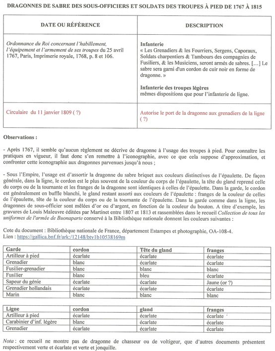

| Mes chers camarades, Cette 7e partie consacrée aux dragonnes est un peu maigre, faute de textes réglementaires. N'hésitez pas à me faire connaître les règlements qui m'auraient échappé. ![Dragonnes françaises - 7e partie : sous-off. et soldats troupes à pied 1767-1815 Numzor21](https://i.servimg.com/u/f74/19/85/87/23/numzor21.jpg) Liens vers les autres parties : Officiers : [Vous devez être inscrit et connecté pour voir ce lien]Sous-officiers : [Vous devez être inscrit et connecté pour voir ce lien]Troupe : [Vous devez être inscrit et connecté pour voir ce lien]Spahis : [Vous devez être inscrit et connecté pour voir ce lien]Gendarmerie : [Vous devez être inscrit et connecté pour voir ce lien] |

| Comme indiqué, j'ai établi ce tableau à partir des gravures de la célèbre suite Martinet. Il ne fait que rendre compte de ce qu'on y voit, et n'a donc d'autre valeur que celle des gravures elles-mêmes.
Je n'ai trouvé aucun texte réglementaire de l'Empire indiquant quoi que ce soit sur les dragonnes de troupe. Sur quels documents vous fondez-vous ?
Bien cordialement |

| Il faut être très prudent avec Martinet, je ne lui fait guère confiance en ce qui concerne les dragonnes. Il n'y a qu'à voir le nombre d'unités que les coloristes des planches de Martinet affublent de dragonnes blanches et rouges... D'ailleurs sur ces planches on trouve les Fusiliers-Grenadiers tantôt avec dragonne blanche, tantôt avec dragonne blanche et rouge: ![Dragonnes françaises - 7e partie : sous-off. et soldats troupes à pied 1767-1815 Drag10](https://i.servimg.com/u/f49/18/26/51/53/drag10.jpg) L'adoption des épaulettes blanches et rouges est attestée par l'iconographie dès 1809 et on en trouve trace dans ce qu'il reste des archives de commande en 1813. Il est donc logique que la dragonne soit aux mêmes couleurs. De même Martinet représente les Fusiliers-Chasseurs avec la dragonne aux couleurs des épaulettes... Enfin quand il n'oublit pas le vert... ![Dragonnes françaises - 7e partie : sous-off. et soldats troupes à pied 1767-1815 Dragv10](https://i.servimg.com/u/f49/18/26/51/53/dragv10.png) Bien cordialement. |

| En effet. J'ai donné dans le paragraphe avant le tableau la référence du recueil qui m'a servi à le construire. Le problème est qu'à part Martinet, il n'y a pas grand chose. Les Berka et autres sont plutôt légers sur ce type de détail... |
