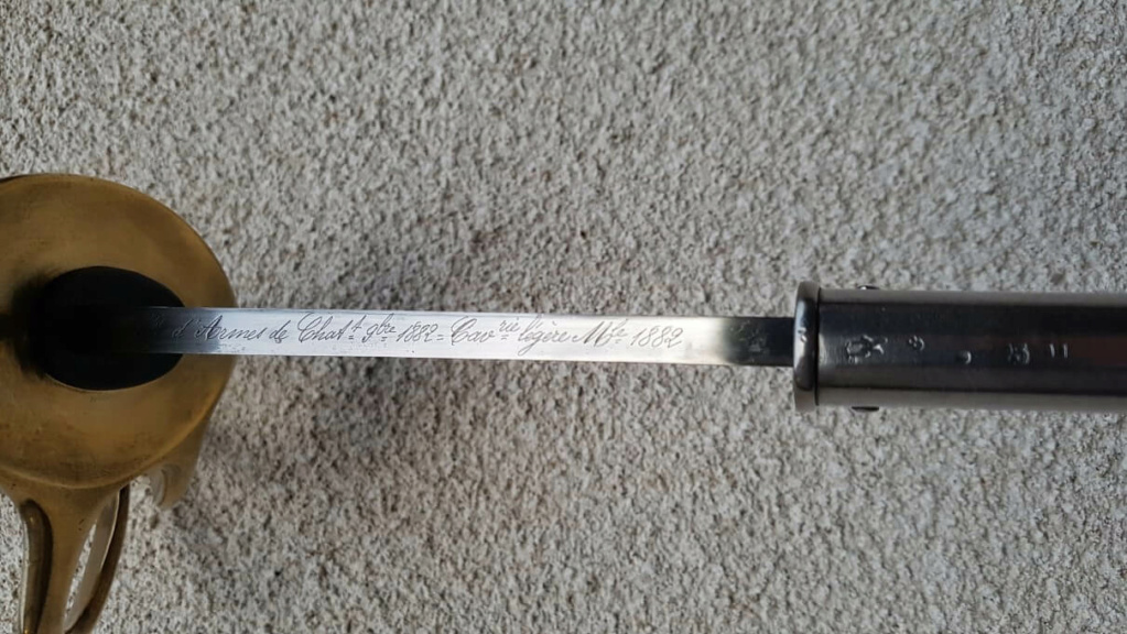

La lame :
La première différence est l’inscription gravée sur le dos de la lame. Pour le 1882, ex : Mre d’Armes de Châtt Mars 1883 = Cavrie légère Mle 1882 et pour le 1822 transformé, ex : Mre d’Armes de Châtt 8bre 1883 = Cavrie légère Mle 1822 = Tmé 1883.
Différences entre sabre 1882 et sabre 1822 Transformé 1883 301_b10

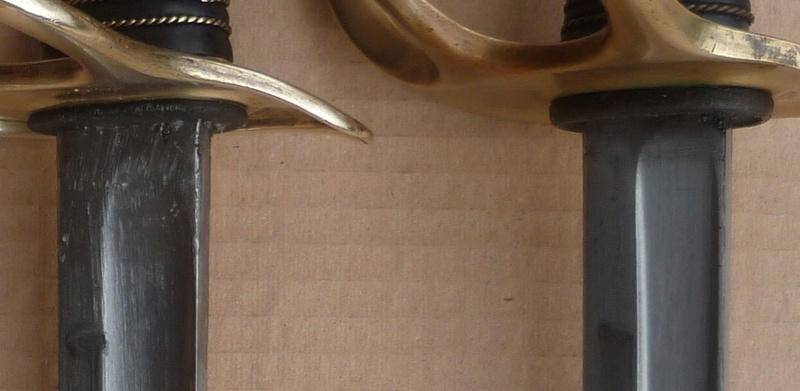

Serait il possible d'avoir des photos des lames au niveau du talon (comme dit ci dessus) ?

Quant aux photos supplémentaires est ce que celle-ci vous convient ?
A gauche, le 1822 transformé et à droite, le 1882
Différences entre sabre 1882 et sabre 1822 Transformé 1883 005_b10

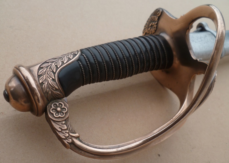

On peut remarquer 2 choses que l'on ne trouvait auparavant sur les montures : le laiton rosé à forte teneur en cuivre et l'absence de décoration sur la base des 2 branches secondaires, coté intérieur.
C'est un point qui m'étonne aussi. Cependant, j'ai déjà vu ce laiton rosé employé pour des gardes de sabres d'officier d'artillerie modèle 1822/99. La différence ne devait pas être visible à l'époque, puisque les gardes étaient dorées.
Sur ce point, les textes réglementaires relatifs à la construction du 1822/99 parlent cependant de deux gardes possibles :
- en laiton doré, décorations laissées mates et parties non décorées brillantes ;
- en "métal delta" simplement bruni (à savoir, rendu brillant par polissage au brunissoir), sans dorure.
Voir le texte ici (merci mc) :
Peut-être en était-il de même pour les 1883 ?
Quelqu'un a-t-il une idée de ce qu'est ce "métal delta"?

[quote="Tribunusmilitum"]Puisqu'on parlait de 1822-99 à garde rosée, en voici justement un :
Bsr,
Voici un sabre de sous-officier du train mle fantaisie à la garde rosée, riche en cuivre que je viens de retrouver en faisant du ménage dans ma photothèque. Il vient de chez Balp et sa finition est trés correcte.
Différences entre sabre 1882 et sabre 1822 Transformé 1883 _mg_4310
