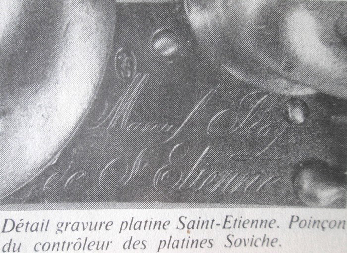

| Bonjour, la platine n'est pas marqué Impériale mais Royale, ce qui peut donner une fabrication vers 1815, ou 1814 pendant la 1ère restauration (dommage qu'on distingue plus le poinçon du contrôleur devant le chien). Le canon est repassé à la manufacture en 1813, T étant certainement la lettre initiale du réviseur Tart en poste à Saint-Etienne entre 1812 et 1814. On voit qu'il est superposé à l'ancien marquage de fabrication. le 56 est un numéro comptable, pas un millésime. De toutes manière ces fusils transformés chasse étaient faits à partir de pièces dépareillées d'armes ayant été réformées par l'armée ; ils restent de bons témoins des dernières utilisations de ces fidèles serviteurs et qui ont connu une seconde vie aux mains de chasseurs peu fortunés jusqu'aux années 1870.
Cordialement Philippe |

| En effet, je vois aussi Roy. La platine est donc postérieure au canon.
Ce genre de transformation (chasse et percussion) se faisait par des armuriers civils. Les transformations à percussion militaires et règlementaires sont faites différemment, tant pour la platine (chien et avant du corps) que pour le porte cheminée. |

| Il me semblait bien lire "Royale". Il n'y a pas de contradiction sur des dates différentes si le fusil est monté avec des éléments disparates. La transformation à percussion a été faite dans le privé.

| Bonsoir, Super ! Merci. Je n'avais pas intégré que chacune des pièces avait sa propre histoire et donc qu'elles n'ont pas toujours été associées ensemble. Je vais essayer de bien nettoyer la platine. Il me semble que je peux faire émerger un élément écrit haut dessus de Manuf. Auriez vous un exemple d'une platine où il y a écrit Manuf Roy? Je n'arrive pas à voir (à comprendre) le R. Pour ma part, j'avais comme repère cette photo récupérée sur le net qui me semblait ressemblante. ![Fusil à identifier Httpww10](https://i.servimg.com/u/f38/19/11/78/35/httpww10.jpg) Vous remerciant encore. Que du plaisir ! Cordialement Christian |

| ![Fusil à identifier 0awv](https://www.zupimages.net/up/15/04/0awv.jpg) sur une vieille Gazette des armes... Pas mieux je n'ai pas non plus de platine de la Royale de St Etienne cordialement Philippe |

| Bonsoir, Pour ma part, je serais du même avis que Philippe, je lis Roy. En annexe une photo d'une de mes platine datée de 1815. ![Fusil à identifier Dscn1314](https://i.servimg.com/u/f38/18/67/93/05/dscn1314.jpg) En comparaison une platine IMP de 1809 ![Fusil à identifier Dscn1316](https://i.servimg.com/u/f38/18/67/93/05/dscn1316.jpg) Cordialement Thierry |

| Bien que le système An IX ne comportait pas officiellement de fusils de voltigeurs, on ne rebutait pas les canons ayant un défaut à la bouche, surtout en 1813 ou l'Empire était sur le déclin et avait un grand besoin d'armes. Les pièces raccourcies étaient dotées d'un nouveau tenon de baïonnette et étaient montés sur des fusils plus courts. |

| Bonjour, Je suis d'accord avec Thierry. C'est vrai que ma platine ressemble vraiment à celle de 1815. Mais sur cette platine c'est marqué quoi: "Roy" ou "Imp"? Sinon, si je comprends les propos de Cave Canen, si le fusil est repassé à la manufacture en 1813, ce n'est pas pour la réforme mais plutôt pour avoir été par exemple raccourci. Ont il pu y rajouter ce bois ...qui aurait été raccourci plus tard pour la chasse...ou rajouter cette platine? Cordialement Christian PS: Merci encore pour toutes ces infos. |

| Bonsoir Cricri,
La 1815 est une platine Manufacture Royale, comme sur la photo de Philippe, le poinçon de soviche est également bien visible au dessu du M de Manuf.
