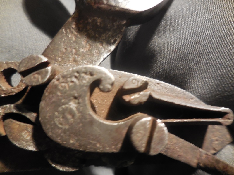

Sinon, en continuant de nettoyer l'arrière de la platine j'ai trouvé 3 petits poinçons:
- un "6" ou "9" sur chacune des vis du ressort + une pièce:
[img]Fusil à identifier - Page 2 Dscn6329[/img]
- Un "E" sur une pièce du ressort
[img]Fusil à identifier - Page 2 Dscn6330[/img]

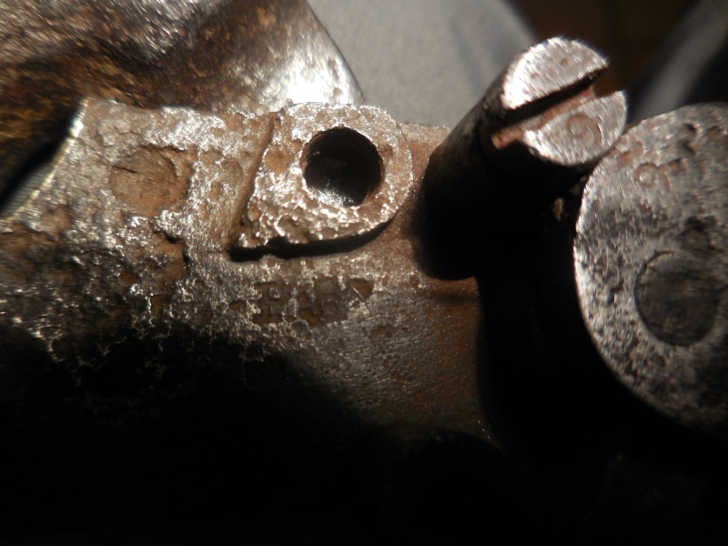

- Un "PB" je pense,au centre:
[img]Fusil à identifier - Page 2 Dscn6331[/img]
Je ne sais pas si cela peut aider à mieux savoir sa fabrication.

MessageSujet: Re: Fusil à identifier   Fusil à identifier - Page 2 EmptyMar 27 Jan 2015 - 10:05
Ce sont des numéros pour assembler toutes les pièces de la platine et le poinçon du platinier.
C'est sans aucun intérêt hélas.

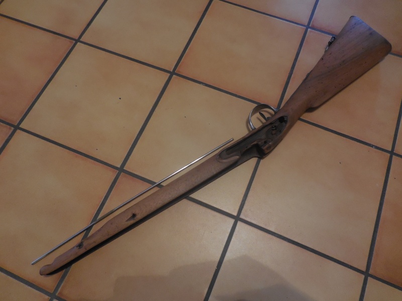

Je viens de débouché le trou de la baguette. Je l'ai fait avec une tige filetée que j'ai épointé au bout. Je l'ai placé dans la perceuse et je l'ai fait tourner dans un sens puis dans l'autre. J'ai progressivement enlevé comme de la terre séchée...et j'ai gagné près de 15cm. Et comme disait Christian, le trou s'arrête au niveau de l'avant du pontet.
J'ai mis une tige pour montrer jusqu'où elle peut aller maintenant.
[img]Fusil à identifier - Page 2 Dscn6332[/img]
Concernant la cheminée pour la percussion: Peut on nettoyer le trou? Peut on la dévisser?

C'est quasiment bon pour le trou.
En ce qui concerne la cheminée, il faut d'abord s'assurer que le canon est vide jusqu'au fond.
Ensuite parfois du dégrippant suffit en le laissant bien agir et en le renouvellant, mais c'est rare.
Il faut souvent la chauffer, parfois même au rouge. Et là elle vient à tous les coups.

C'est quelqu'un qui a tenté de la déboucher et qui a cassé son aiguille dedans.
Il ne faut pas utiliser d'aiguille trop trempée pour faire ça car c'est trop cassant.

Ok !!! Merci pour l'infos ! Cette aiguille doit y être depuis un petit moment !!!
Je vais laisser comme çà.
Demain je nettoie l'intérieur du canon.

J'ai réussi à nettoyer la cheminée...doucement avec une épingle ! C'était bien un bout d'aiguille cassé qui bouchait! Par contre mon épingle va bien jusqu'au bout de la cheminée...mais ne descend pas dans la partie en forme de boule. Est ce normal ?

Il faut jauger le canon pour voir s'il reste quelque chose au fond.
Sinon l'épingle ne peut descendre que 2 ou 3 mm tout au plus sous la cheminée car le canal fait ensuite un angle droit dans la boule pour arriver horizontalement dans la chambre.
Il peut éventuellement se déboucher à l'air comprimé si la crasse n'est ni trop compacte ni trop épaisse.

Ok ! Je tenterai.[img]Fusil à identifier - Page 2 Dscn6337[/img]
Mille mercis à toi Christian ainsi qu'à tous ceux qui m'on accompagné pour essayer d'un peu restaurer ce fusil. Je suis aussi super content de toutes les infos qui m'ont permis de comprendre son histoire. Voici quelques photos finales (j'ai fait une baguette pas terrible avec de la pâte pour métal mais c'est surtout pour montrer comme cela pouvait être!)
[img]Fusil à identifier - Page 2 Dscn6334[/img]
[img]
Fusil à identifier - Page 2 Dscn6335[/img]
[img]
Fusil à identifier - Page 2 Dscn6336[/img]

Très belle remise en état. Félicitations.

Belle première....

Bravo, il est maintenant en très bel état!
La baguette est très bien réussie aussi, même si elle est en partie en pâte.
