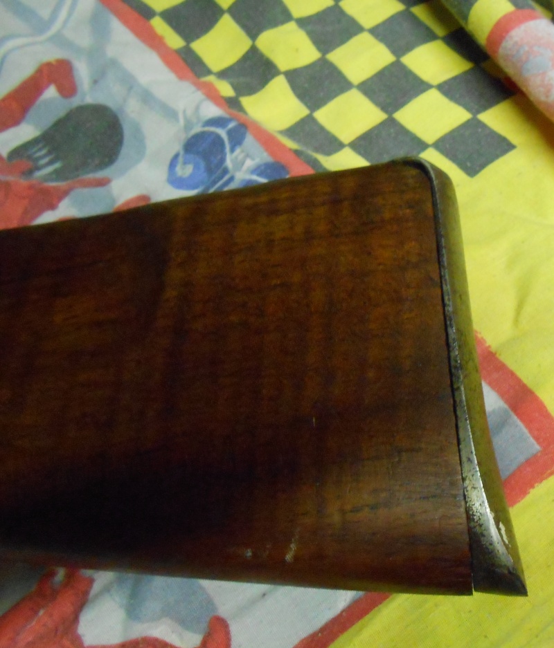

Je soumets à votre sagacité ce mousqueton offert par un ami:

J'éprouve d'énorme difficulté à placer des photos sur servimg, apparemment ils ont des problèmes actuellement, certaines photos ne passent pas , je les replacerais plus tard!
Il y a un poinçon ELG sur le coté gauche du canon , 15.4 et le double L à l'anglaise sous le canon, un w couronné sur l'embouchoir, trois poinçons sur l'embouchoir , un B dans un blason, un L suivit d'une étoile,un F dans un ovale, un CM sur la plaque de couche.
Donc c'est un Liègeois, calibre 15.4, pour le reste la platine mesure 11.8 cm, le canon 80cm, longueur total 118cm.

Sympa, ton copain !
De loin, c'est un joli mousqueton.
De près, c'est une arme de traite :
- le poinçon de Liège,
- l'absence d'anneaux de bretelle,
- la forme des garnitures,
- plaque de couche en fer plié,
- contre-platine et sous-garde en laiton alors que les garnitures sont en fer,
- calibre réduit
- l'allure militaire
Je pencherai pour une arme faite au XIX e siècle pour le marché colonial.
Une amélioration facile à faire : remplacer la vis supérieure de la plaque de couche.
Jolie platine en tout cas. Son apparence contraste avec le reste de l'arme, une bien meilleure qualité de fabrication que le canon.

c'est peut-être une arme de traite a piston à l'origine faite avec des pièces anciennes dépareillées(canon, garnitures), sur laquelle un bricoleur a remonté une platine moderne imitation 18è. Pour la décoration...

En tout cas, le bois est moderne.
Le canon est il raccourci ?
La baguette semble très courte.

Merci pour vos commentaires.
Apparemment le canon n'est pas modifié, aucune traces d'un montage type piston.
Il me semble que le canon a été raccourci.
La baguette est à la bonne longueur , elle rentre dans la crosse jusque derrière la platine.
Effectivement le bois de crosse est plus récent .
Après identification des poinçons du canon , le passage au banc d'épreuve entre 1852 et 1893.
Thierry

La fourchette "1852 et 1893" est vraiment étrange pour un silex.
 curieux mousqueton 283533
C'est évident quand on réfléchit en terme d'armement réglementaire.
Mais ici, il s'agit d'armes fabriquées exclusivement pour les colonies.
Au fin fond de la savane ou de la brousse, on trouve plus facilement du silex que des amorces à ailettes.
C'est comme ça que des fusils Mle 1822 T à percussion ont été remis à silex après leur revente dans les années 1850-60.
Ne pas oublier que jusqu'en 1850, les guerriers japonais utilisaient des arquebuses à mèche directement copiées sur les armes des navigateurs portugais du XVIe siècle.

ELG sur une étoile dans un ovale est un poinçon du banc d'épreuve déjà utilisé en 1813. Visiblement ce canon a été remis à silex, on voit bien la trace de l'ancienne masselotte autour de la lumière. Le poinçon EL entrelacé en cursive sous le canon est une épreuve provisoire utilisé à partir du 21 décembre 1852. Rien ne dis que ce soit une arme de traite, c'est plutôt un montage moderne de pièces anciennes ( sauf la platine ).

Le ressort de batterie a le profil (pas beau) des répliques Pédersoli.
Le ressort principal n'est pas non plus ce qui se faisait a toutes les époques
il est 'baclé'.
De ce fait la platine ne m'inspire aucunes confiance. Les ressorts sont les pièces les plus difficiles
a (bien) faire dans la platine.
Cordialement  curieux mousqueton 283533

St Etienne a écrit:
A bientôt
Re-bonjour,
Ce que je voulais dire, c'est que la platine est d'inspiration clairement fin XVIIIème. En 1850, les chiens par exemple étaient plus massifs et robustes, même pour des armes de traite.
De plus la fabrication et l'état de la platine (angles vifs) me font moi aussi penser à quelque chose de récent. Son oxydation n'est pas cohérente avec le canon.
an13

Pour info, les platines Pedersoli :
curieux mousqueton Platin10

Tout le monde s'accorde sur le fait que nous sommes en présence d'un "remontage".
Dès lors, je vais le classer comme arme de traite remontée!
Vu le prix, ça ne m'empêchera pas de dormir. lol!
Merci pour vos appréciations et commentaires.
