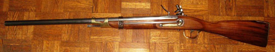

le hasard m'a conduit à acheter suite à une succession un mousqueton de cavalerie AN 9 Armaé absolument neuf (jamais percé) pour moins de la moitié de sa valeur.
Je j'aime pas particulièrement les armes de cavalerie, mais le prix a été un élément décisif!
Le voici au catalogue Armaé:
Transformation d'un mousqueton de cavalerie ARMAE en mousqueton de hussard. Mousqu10
En regardant la page du catalogue je me suis aperçu qu'ils donnaient la marche à suivre pour le transformer en mousqueton 1786 de hussard:
Aller à 1° Empire, Mousquets et pistolets, mousqueton de cavalerie et c'est en dessous de la description qu'est le lien de la page.

La modification de la réplique :
Transformation d'un mousqueton de cavalerie ARMAE en mousqueton de hussard. Img_2310

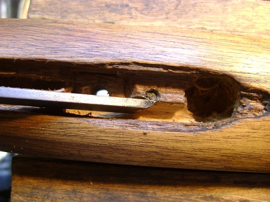

Le canal de baguette
C’est le point le plus délicat de la transformation et celui qui demandera le plus d’attention :
Sur la réplique, la baguette bute sur un taquet placé à l’intérieur de l’écusson que l’on a démonté précédemment.
La baguette du 1786 traverse toute la crosse pour venir buter, elle, sur la plaque de couche.
Cela nécessite donc de creuser un canal de diamètre 6 mm sur 700 mm de profondeur en évitant les vis de fixation de la platine, la vis de la queue de culasse le mécanisme intérieur de la platine et la détente avec sa goupille…
Les mèches bois que l’on peut trouver dans le commerce font au maximum 400mm de longueur.
Les rallonges ne sont pas d’un grand secours car leur diamètre est trop important.
On peut essayer de souder une tige à la mèche, mais cela nuirait à la précision du perçage.
Il faut donc envisager de percer le canal par les deux bouts en espérant que les 2 canaux vont se rejoindre au niveau du puits de détente qui est légèrement excentré.
Transformation d'un mousqueton de cavalerie ARMAE en mousqueton de hussard. Img_2212
Une fois terminé, il convient de supprimer en partie le taquet se situant à l’intérieur de l’écusson et qui sert de buttée à la baguette du 1777.
Il faut également que les différents ergots ou renfort de l’écusson ne bride pas la baguette et éventuellement les éliminer à la lime.

Voici une autre manière d'agrandir le canal de baguette.
Ca marche très bien pour un mousqueton de cavalerie, et il n'y a aucune raison pour que ça ne convienne pas à un mousqueton de hussard.
Le canal s'arrête à l'emplacement de la butée de baguette de la sous-garde (butée qu'il faudra supprimer):
Transformation d'un mousqueton de cavalerie ARMAE en mousqueton de hussard. Dsc00357
A l'aide d'un foret de 7 soudé (solidement) au bout d'une tige de 7, continuer de forer le canal:
Transformation d'un mousqueton de cavalerie ARMAE en mousqueton de hussard. Dsc00358
Je ne sais pas si j'ai eu du bol, mais le canal partait déjà dans la bonne direction!
Forer de la longueur nécessaire:
Transformation d'un mousqueton de cavalerie ARMAE en mousqueton de hussard. Dsc00359
Dégager tout ce qui pourrait gêner avec un petit ciseau:
Transformation d'un mousqueton de cavalerie ARMAE en mousqueton de hussard. Dsc00360
Exagérer le contournement de la platine et de ses vis à l'aide d'une petite gouge:
Transformation d'un mousqueton de cavalerie ARMAE en mousqueton de hussard. Dsc00361
Mettre en place la vis de queue de culasse et continuer de percer délicatement sans trop accrocher l'hélice du foret sur la vis:
Transformation d'un mousqueton de cavalerie ARMAE en mousqueton de hussard. Dsc00362
En principe le canal est alors foré, mais il se peut que quelques petites difficultés subsistent:
- la vis de queue de culasse continue de bloquer un peu le passage.
Il faut alors soit continuer de forer sur le côté  pour écarter le canal, soit limer un peu la queue de la vis pour laisser le passage libre à la baguette.
- la goupille de queue de détente bloque le passage.
Il faut repercer un peu de biais le trou de cette goupille ainsi que le trou de la queue de détente.
On peut alors monter une goupille plus fine et de biais, par exemple un clou acier à béton.
Temps passé pour le dévernissage du bois, son cirage, le dépolissage du métal, les petits à-côtés comme le limage de la contre platine sous la tête de vis avant de platine, la transformation de la tête de baguette, le perçage du canal: environ 2h30.

Le voici lors de l'achat:
Transformation d'un mousqueton de cavalerie ARMAE en mousqueton de hussard. Sans_t44
Et après dévernissage du bois, son cirage teinte noyer, dépolissage du métal et dévernissage des parties laiton, limage de la contre platine sous la tête de vis avant de platine et sous la vis de pontet, transformation de la tête de baguette, perçage du canal, mise en forme de l'embouchoir, repositionnement de la queue de détente (à l'armé):
Transformation d'un mousqueton de cavalerie ARMAE en mousqueton de hussard. Dsc00375
Il reste à lui faire une bretelle en buffle.
Nombre de messages : 7571
Age : 77
Transformation d'un mousqueton de cavalerie ARMAE en mousqueton de hussard. Empty
MessageSujet: Re: Transformation d'un mousqueton de cavalerie ARMAE en mousqueton de hussard.   Transformation d'un mousqueton de cavalerie ARMAE en mousqueton de hussard. EmptyDim 4 Oct 2015 - 16:03
Très, très beau travail, pour un résultat superbe.
L'infanterie ne va pas être jalouse ?
Nombre de messages : 40525
MessageSujet: Re: Transformation d'un mousqueton de cavalerie ARMAE en mousqueton de hussard.   Transformation d'un mousqueton de cavalerie ARMAE en mousqueton de hussard. EmptyDim 4 Oct 2015 - 16:07
Bof, je ne sais même pas quand et à quoi il va me servir!
Mais vu le prix je ne pouvais pas le laisser passer.
