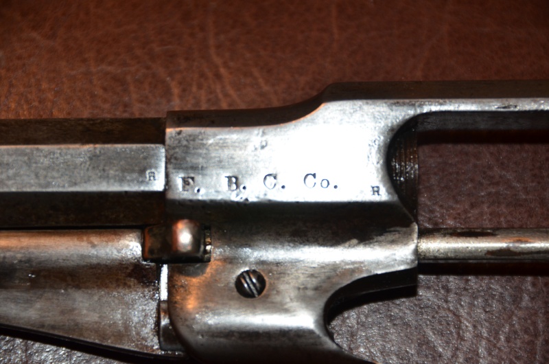

Bonjour, Je suis très intéressé par ce fil car il se trouve que je suis le possesseur du Remington 1858 "original" qui vous permet de démontrer les différences entre un vrai et une copie. Cela me rassure déja sur le fait que j'ai manifestement un véritable original. Mais ce modèle possède un marquage specifique dont je n'arrive pas à déterminer l'origine: il s'agit d'un marquage sur le coté gauche de la carcasse F.B.C.Co. Si quelqu'un a une petite idée. Bien cordialement.

certains révolvers américains étaient marqués de la raison sociale de l'utilisateur.
Exemple, la Wells Fargo.
Il est possible que ce soit similaire.
Avec une photo de ce marquage je pourrais me renseigner ailleurs.

MessageSujet: Re: Marquage révolver Remington 1858 New Model.   Marquage révolver Remington 1858 New Model. EmptyVen 8 Fév 2013 - 21:36
Marquage révolver Remington 1858 New Model. Dsc_0214
Si cela peut aider

MessageSujet: Re: Marquage révolver Remington 1858 New Model.   Marquage révolver Remington 1858 New Model. EmptySam 9 Fév 2013 - 10:03
Parfait, je me renseigne.

MessageSujet: Re: Marquage révolver Remington 1858 New Model.   Marquage révolver Remington 1858 New Model. EmptySam 9 Fév 2013 - 22:40
Les deux premières hypothèses reçues vont dans le même sens, la raison sociale d'un organisme ayant utilisé cette arme.
Exemples donnés: Federal Bank ...Company, Federal Bank Chicago & Co.

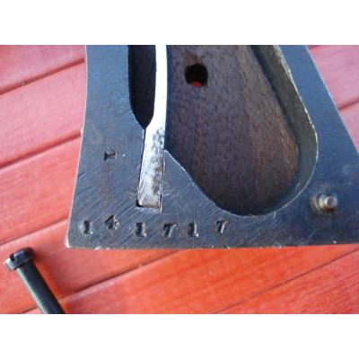

Déjà merci pour l'intérêt que vous portez à ma question.. Le cartouche sur la plaquette gauche nous signifie que le Capitaine Robert P. Barry a controlé cette arme. Ce contrôleur est le même qui a vérifié tous les Rogers&Spencer , donc un contrôleur en activité en 1870 environ. Les numéros de l'arme ( 141717) nous indiquent que c'est une production 1874 ou 1875. De 1963 à 1875 No de série allant de 19793 à 147283. Cette arme n'a probablement pas beaucoup tiré et n'a sûrement pas connu un quelconque champ de bataille. L'état de surface a été pitoyablement bricolé pour donner un semblant de bronzage ayant "viré tabac". La queue de détente et le chien on été changés. Donc un Remington pouvant tout à fait donner de bons résultats en discipline Colt. C'est dommage de ne pouvoir avoir plus renseignements sur l'histoire de ce 1858. Mais il y en a tellement eus de produits et de distribués et à différents organismes publics et privés qu'il est très difficile de retrouver des historiques précis. Bon Dimanche à vous. Cordialement.
