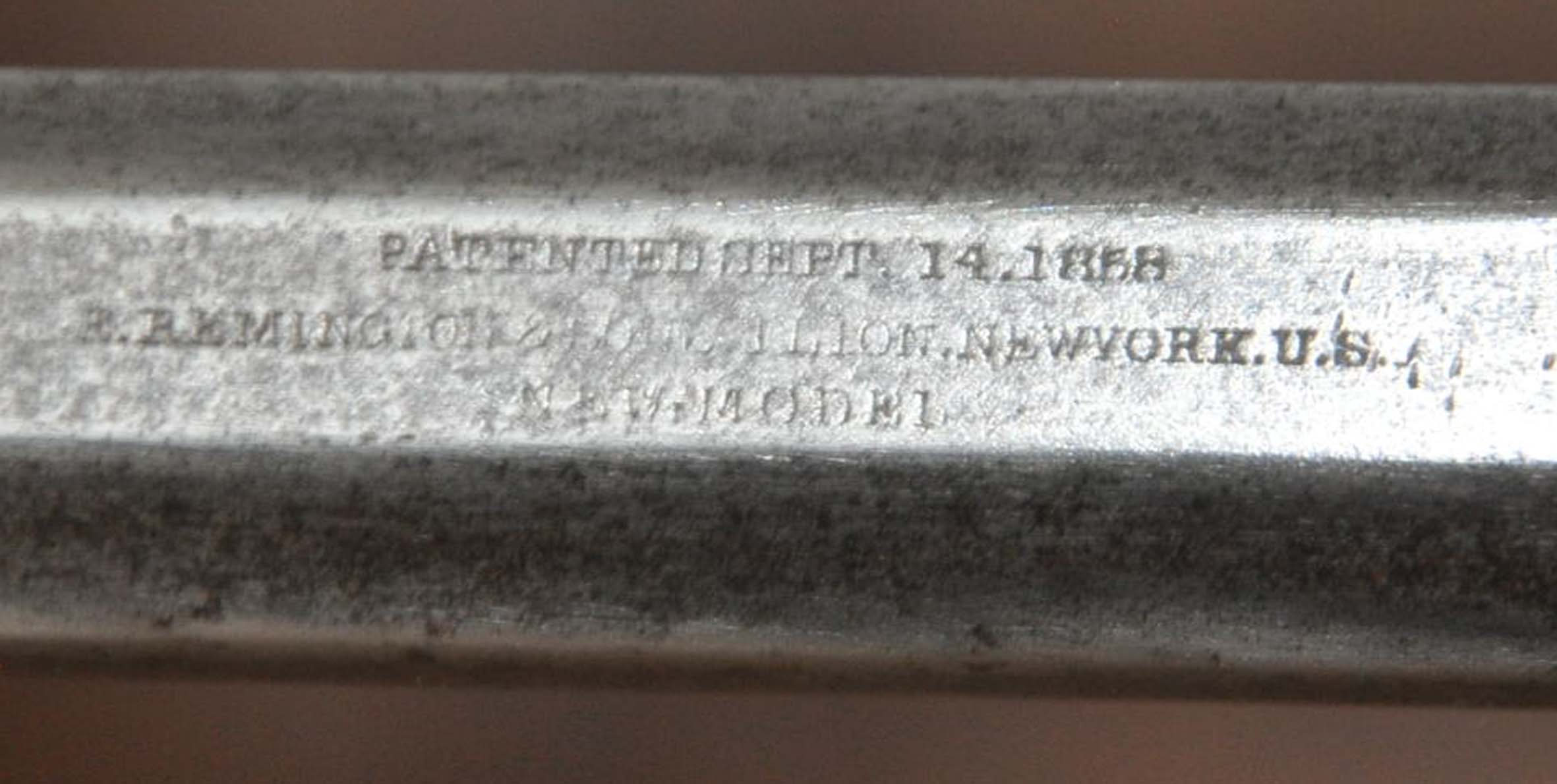

Il est loin d'être parfait, mais a de bonnes rayures et de bonnes cheminées.
Il me faudra refaire le ressort du doigt élévateur car il est absent, supprimer un peu de jeu partout et il sera bien Very Happy
Son prix était évidemment en rapport, et je ne pouvais guère refuser bien que je n'en aie pas vraiment l'utilité!
C'est l'un des 120 000 fabriqués entre 1863 et 1875 selon le Flayderman's, tant pour l'armée que pour le civil.
Il n'a pas de marque d'inspecteur sur sa plaquette gauche, il doit donc être civil.
A moins que l'usure ait effacé ce marquage, car la droite est diminuée en épaisseur d'au moins 2 ou 3 mm, il a dû beaucoup servir, peut-être dans l'ouest américain Rolling Eyes
Vu son numéro, il se rapproche plus des années 1874 ou 1875.
Le modèle militaire a été produit à 106 000 exemplaires, le civil à 16 000, mais leurs cotes sont équivalentes.

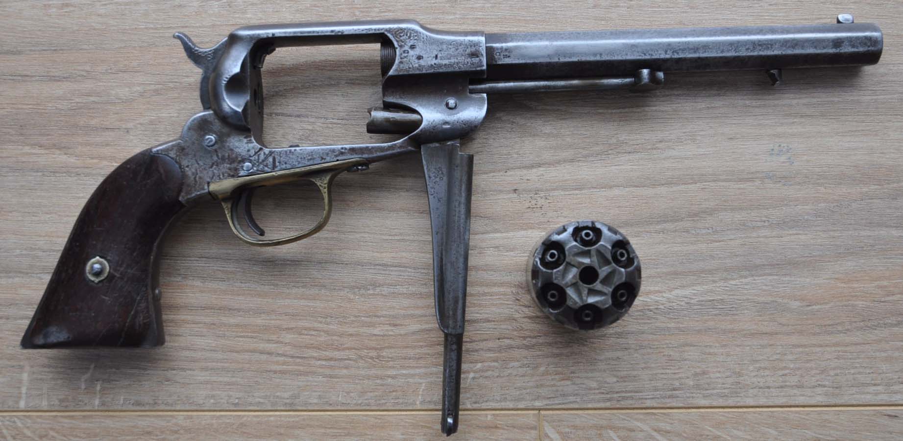

Et voilà, démontage et remise en état de fonctionnement correct:
Revolver Remington New Model Army. Dsc03357
Certaines pièces étaient soit cassées, soit trop usées à force d'utilisation et de démontages/remontages approximatifs, soit avaient trop de jeu: une branche du verrou de barillet, la vis de queue de détente et celle du chien, le ressort du doigt d'entraînement du barillet, la vis du ressort double détente/verrou, la vis du doigt d'entraînement du barillet, jeu entre barillet et son axe, jeu à la tige de bourrage des balles.
Ces pièces ont été remises en état ou changées en prenant des pièces Pietta.
Ces pièces Pietta demandent une légère adaptation comme le pas de vis, un petit limage par endroits, mais se montent relativement bien si on dispose d'une Dremel et de ses petites meules, et de filières aux pas US.

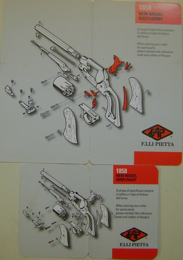

Les deux kits de pièces et de vis Pietta dont j'ai utilisé certaines parties:
Revolver Remington New Model Army. Dsc03360
Les nombreuses pièces et vis restantes serviront peut-être une prochaine fois, ça fait déjà le 2° Remington que je remets en état avec seulement ces deux kits.

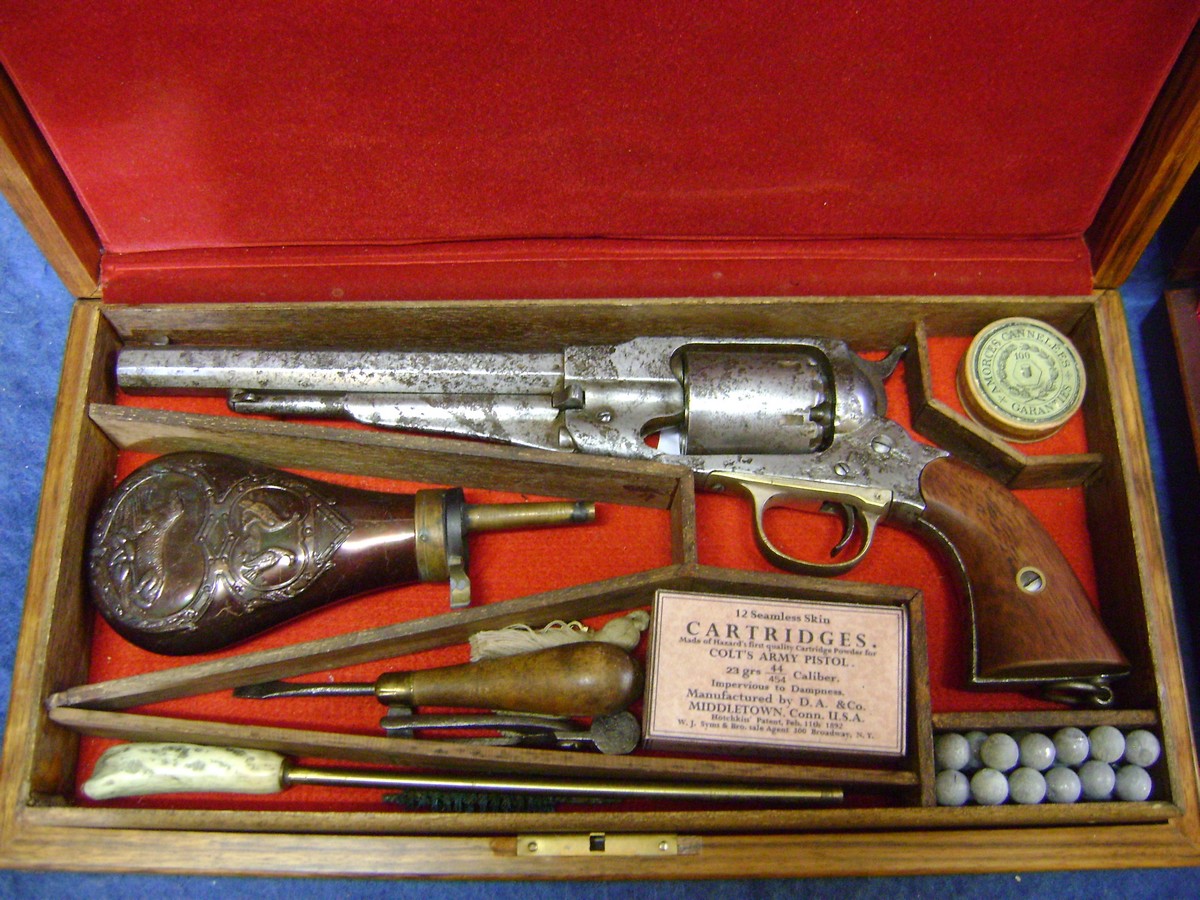

Maintenant il fonctionne assez bien et j'avais pour lui un très beau coffret Pedersoli avec notamment un moule à balles et une poire à poudre du X° championnat du monde de tir aux armes anciennes de 1987 à Versailles:
Revolver Remington New Model Army. Dsc03358
Idem pour l'autre, en moins bon état extérieur mais en parfait état intérieur et de fonctionnement car il a nettement moins servi.
Le coffret est un Uberti (du moins il me semble), qui avait un intérieur en plastique thermoformé et floqué, que j'ai refait en bois:
