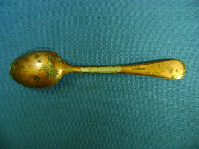

La cuiller en question, la couche est assez épaisse et résistante tout de même:
couche de laiton sur fer Dsc07095
