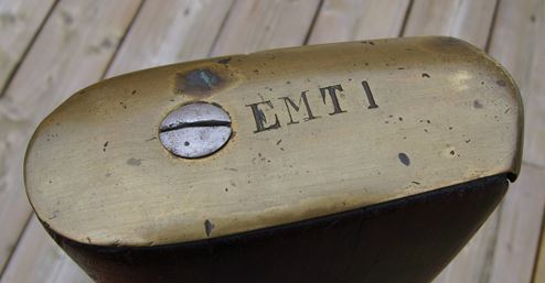

Marquage EMT 1 sur un mousqueton 1777 corrigé An IX de gendarmerie :
Marquages des plaques de couche 177710

Pour le mousqueton et son marquage EMT1, EM me fait penser à Etat-Major, et toujours au du de la nomenclature, le T me fait logiquement penser à Territorial ; cela pourrait donner Etat-Major Territorial numéro 1 et, que des gendarmes soient chargés d'en assurer la sécurité n'est en soi pas forcément inepte...
Mais, je ne suis pas certain que des troupes territoriales existaient à l'époque où ce mousqueton était en service ( Question ), j'ai en mémoire qu'elles dataient des années 1870, peut-être 1873...
Ce ne sont que mes petites déductions personnelles et je suis ouvert à toute suggestion, faute de trouver dans l'immédiat de la documentation parlante.
