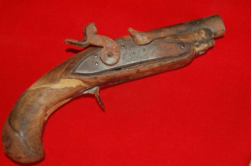

voici mon nouveau projet de retape.
j enverrais les photos au fur et a mesure.
toutes suggestions sont les bienvenues.
je pense mettre un embouchoir de 1822 étant donné que le canon et le fut sont
raccourcis.

ce fut un petit pistolet de maréchaussée mle 1770 de la manufacture de Charleville.
Il n'a été raccourci que de quelques centimètres, d'origine il ne mesure que 243mm.
Il peut encore être remonté à silex en trouvant les pièces manquantes, chien, bassinet, batterie et son ressort.
Le pontet était en fer tout comme l'embouchoir et la baguette.
Les pièces manquantes pourraient se trouver chez Jean Morelli, "Au petit bout".
On peut même envisager un rallongement du canon par soudure TIG (canon de 127mm) et une enture de quelques centimètres au bois.
Si c'est bien fait ça vaudrait le coup, les armes Ancien Régime sont bien plus intéressantes que les armes Empire ou Restauration.
Sinon on peut faire simple en le reconditionnant en percussion avec un embouchoir plus récent.
Ca peut être aussi une solution d'attente.

je n avais pas envisagé une remise a l etat d origine,
mais vue comme ca..
je connais un lutier qui peut refaire le bois,
mais savez vous a qui puis je m adresser et a quel prix dois je m attendre?
en tout cas merci pour les conseils.
et avez vous des infos sur les poincons de ma paire de pistolet?
salutations

Le marquage de la platine est celui de la manufacture de Charleville.
Le marquage de la queue de culasse est celui du modèle de l'arme, 1770.
Pour les pièces, voir avec Jean Morelli, 217 rue de l'étang 84100 Orange 06 09 03 84 63
Il vend souvent sur des bourses aux armes.
Maintenant il faut voir le prix des pièces, l'embouchoir devrait être plus dur à trouver.
On voit sur Delcampe des copies de baguettes, reste à trouver la bonne.
Serrmi en fait aussi et ils sont très sympathiques. Leur modèle de baguette AN IX de gendarmerie semble bien correspondre avec sa longueur de 127mm.
Un tel pistolet en très bon état vaut dans les 1500/2000€.
Pour l'ensemble des pièces il ne faudrait pas dépasser 300€ car la valeur serait alors bien moindre.
Refait très correctement il pourrait valoir 400/500€, même s'il ne peut plus servir pour le tir.
Le refaire à percussion reviendrait évidemment bien moins cher: baguette, embouchoir et pontet seulement, sa valeur serait alors peut-être de 150/200€.

Je l ai achetté 110 eur , cher payé?
Dans les deux possibilités de restauration, c'est un peu la somme que je pensais.
Avec 300€ de pièces il atteint sa cote.
