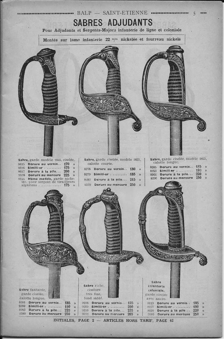

Au vu du post du vendeur ( https://www.passionmilitaria.com/t242539-poincon-de-fabriquant-a-identifier#2107352 ), je reviens sur mon identification:
la monture n'est pas du modèle 1845, mais 1855 d'officier supérieur d'infanterie.
cela ne change rien à l'identification de ce sabre, qui est bien un sabre fantaisie d'adjudant ou sergent-major d'infanterie, après 1882.
Catalogue BALP de 1930, concernant les sabres d'adjudants et sergents majors d'infanterie de ligne et coloniale:
Question poinçon sabre officier d'infanterie modèle 1845-1882 P_6_r10
https://www.revolver1873.fr

Merci pour ces tonnes d'info. Du coup c'est un montage balp mais les marquages ne sont pas des poinçons de fabrication mais simplement de la déco ?

Si la lame (ou la monture) n'est pas marquée BALP, ce n'est pas une fabrication BALP.
Beaucoup de fourbisseurs ont fabriqué ce type de sabre.
Je pense le sabre bon, mais pas les poinçons.
Ou alors ils sont d'une manufacture que je ne connais pas.
