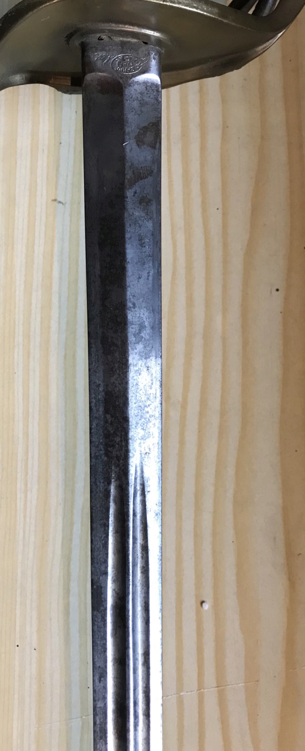

La lame, de type losangique, avec 2 gouttières, de Coulaux et Cie, à Klingenthal, comporte les poinçons "C étoilé" et "G étoilé", qui la situe entre 1890 et 1900:
Sabre fantaisie d'officier d'Etat-Major, mle 1855 9_g_a11 Sabre fantaisie d'officier d'Etat-Major, mle 1855 12_d_a10
ainsi que la signature, dans un cartouche, de Gustave Barré, fabricant à Paris, ce qui conforte la piste de la IIIe république pour ce sabre fantaisie.
Gustave Barré: fourbisseur à Paris dès 1873. En 1910, son fils entre dans l'affaire, dès lors, les sabres seront poinçonnés "Barré & Fils".
La signature présente sur ce sabre à cours entre 1873 et 1897.

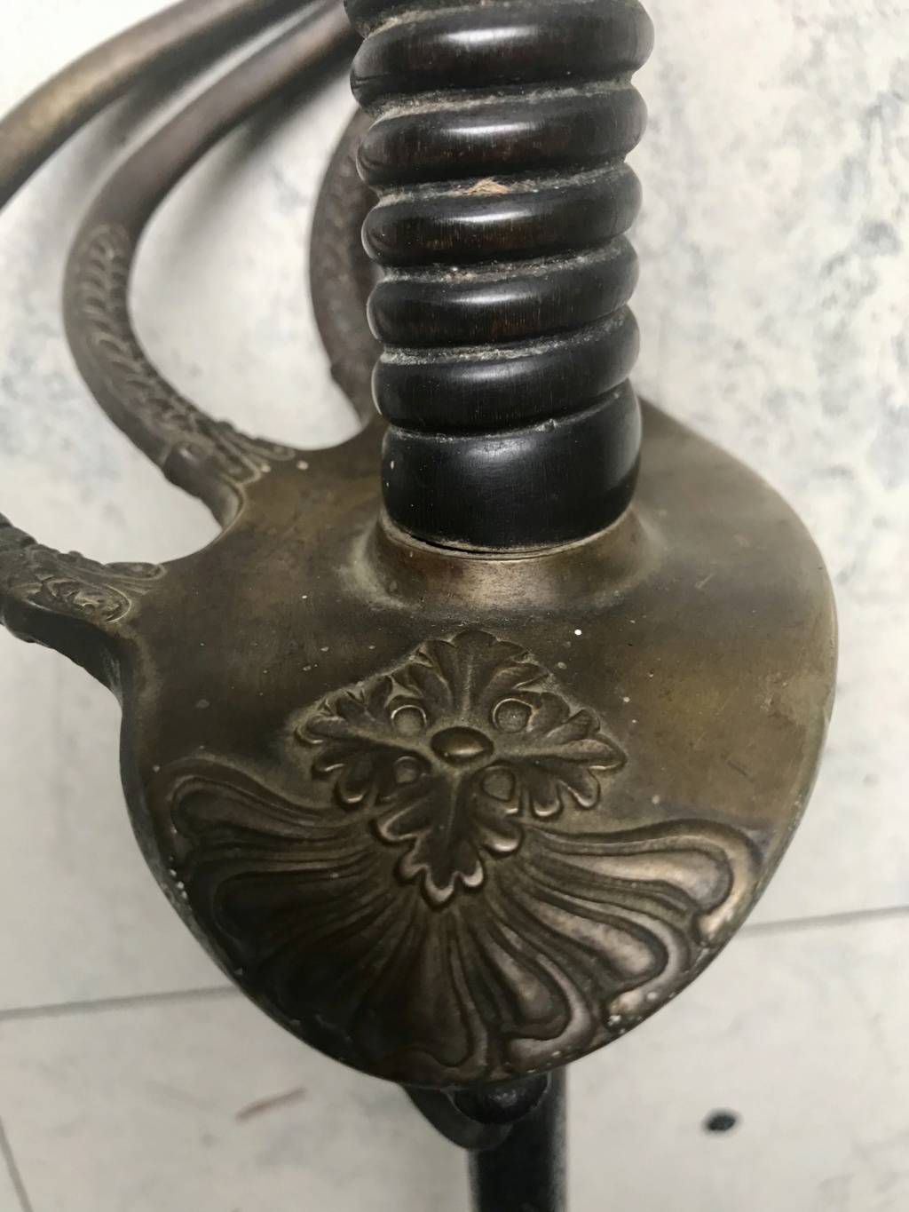

Une fois le sabre arrivé, il nécessitait quelques restaurations:
- nettoyage complet sabre et fourreau
- pas de cravate
- pas de filigrane
- jeu entre la lame et la monture
A suivre donc...

Ce sabre fantaisie d'officier d'état-major modèle 1855, pour moi, au vu des différents éléments, à été utilisé dans la période 1892 - 1923.
Les éléments confirmant cette datation:
- 1 anneau de bélière (2e anneau supprimé vers 1882)
- poinçons sur la lame, situant la fabrication de la lame vers 1895
- la marque du revendeur: Gustave Barré, fourbisseur sous la 3e République (ici, le sabre daterait donc de la période 1873-1880, mais les poinçons de la lame ne colleraient pas, ou 1892-1910, ce qui colle bien avec les poinçons de la lame)
- fourreau peint en noir: probablement pendant la 1ère Guerre Mondiale
La monture, plutôt du type 1822 d'officier de cavalerie de ligne, et son type de gravure sur le bec de la garde, vu sur d'autres sabres, daterai la monture du IInd Empire - 3e république ( [Vous devez être inscrit et connecté pour voir ce lien] ).
Dans tout les cas, pour la restauration, au vu de sa période, j'ai mis une cravate en cuir, et conservé la peinture noire sur le fourreau enlevé la peinture noire sur le fourreau.
Le filigrane n'est pas encore remis, mais je verrai ça plus tard.
Mon but était de ne pas démonter le sabre, même s'il y avait du jeu entre la lame et la monture.
J'ai donc mis des cales en bois, pour caler la lame, entre la soie et la poignée. Insérées par le haut, jusqu’à ce qu'il n'y ai plus de jeu latéral. Enfoncées avec un cure dent (bois) et une lame fine.
J'ai ensuite mis une cravate en cuir, pour la jointure avec le fourreau, mais aussi pour bien caler la lame.
Le reste, ce n'est que du nettoyage et beaucoup d'huile de coude!

Tout d'abord, la monture:
Sabre fantaisie d'officier d'Etat-Major, mle 1855 20200311
Sabre fantaisie d'officier d'Etat-Major, mle 1855 20200313
Sabre fantaisie d'officier d'Etat-Major, mle 1855 20200312

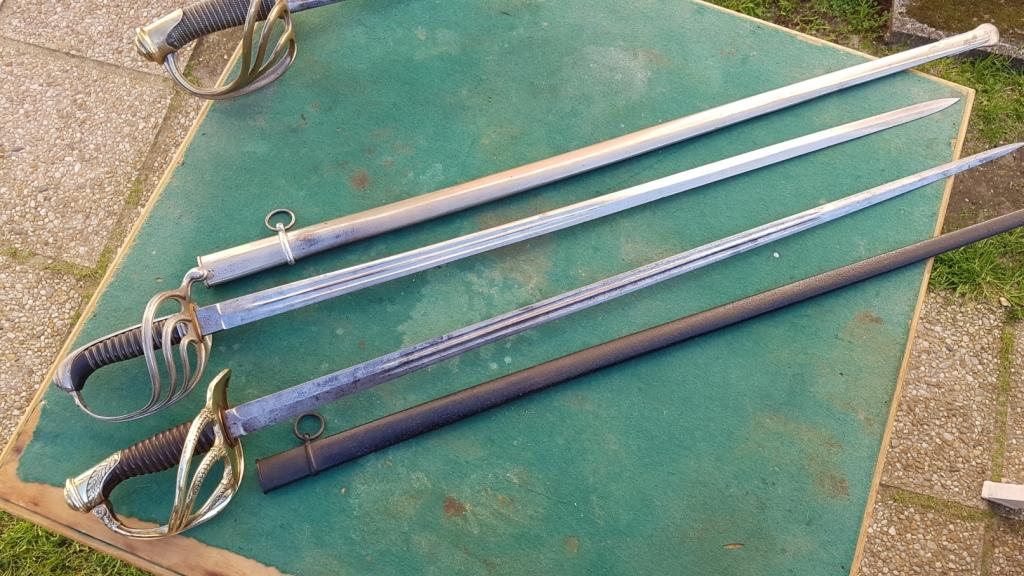

Ensuite, le sabre dans son ensemble:
Sabre fantaisie d'officier d'Etat-Major, mle 1855 20200314
Sabre fantaisie d'officier d'Etat-Major, mle 1855 20200315
Sabre fantaisie d'officier d'Etat-Major, mle 1855 20200316

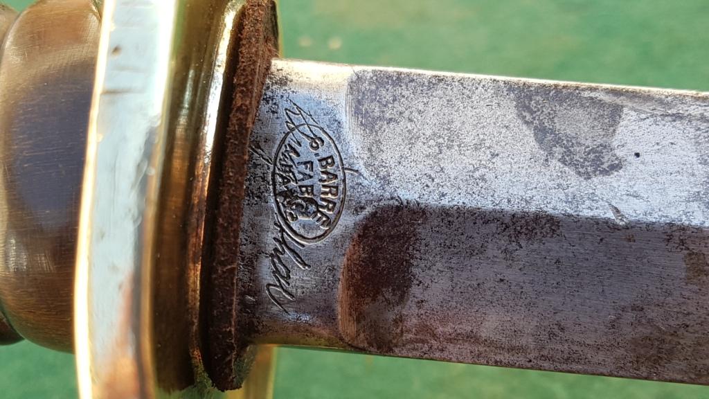

les marquages sur la lame:
Sabre fantaisie d'officier d'Etat-Major, mle 1855 20200317
Sabre fantaisie d'officier d'Etat-Major, mle 1855 20200319

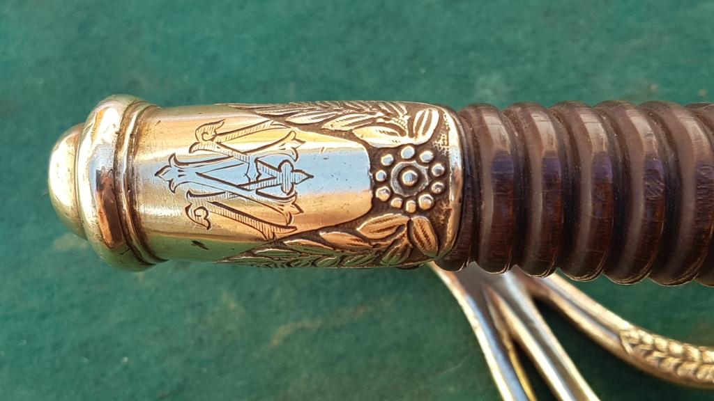

Et le monogramme sur le pommeau: MA, ou AM:
Sabre fantaisie d'officier d'Etat-Major, mle 1855 20200318

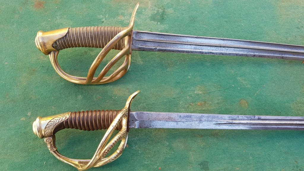

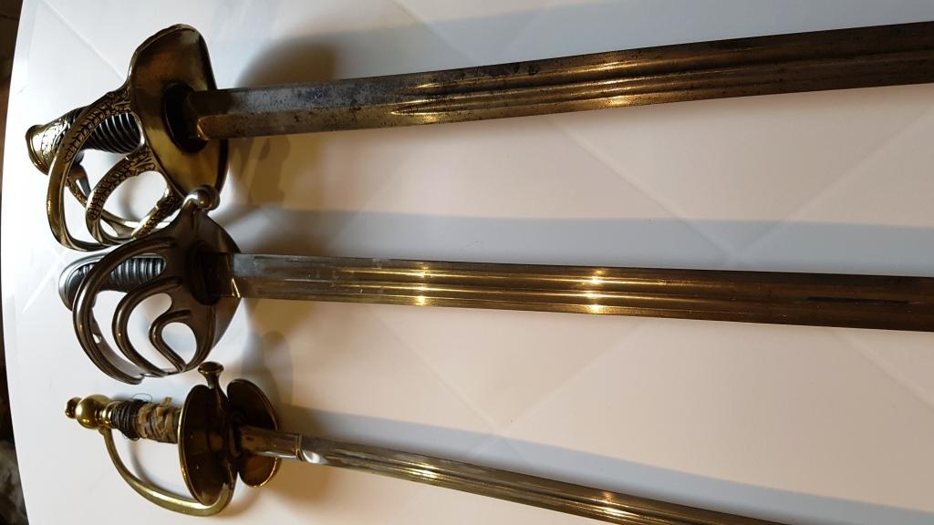

On continue!
Comme à mon habitude, j'aime bien comparer les différents modèles, surtout quand ils sont proches!
(ex: [Vous devez être inscrit et connecté pour voir ce lien] ou encore [Vous devez être inscrit et connecté pour voir ce lien] )
Ici, j'ai donc ressorti mon sabre modèle 1854 de carabinier, afin de comparer les 2 montures.
On constate, sur la monture du modèle 1854 de carabinier, par rapport au sabre de ce post:
- monture plus grosse
- plateau plus large
- profil de la calotte différent
- terminaison de la branche principale différente (au niveau de la calotte).
Ces éléments, liés à une lame, bien plus fine, et de 87cm, confirment l'identification en temps que sabre d'officier d'état-major mle 1855 fantaisie, et non d'officier de cavalerie lourde.
Sabre fantaisie d'officier d'Etat-Major, mle 1855 20200320
Sabre fantaisie d'officier d'Etat-Major, mle 1855 20200321
Sabre fantaisie d'officier d'Etat-Major, mle 1855 20200322
Sabre fantaisie d'officier d'Etat-Major, mle 1855 20200323

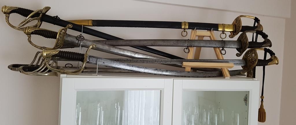

Après ce grand nettoyage, il est parti rejoindre ses camarades d'officier d'infanterie du XIXe (qu'il dépasse d'une bonne tête quand même!) :
Sabre fantaisie d'officier d'Etat-Major, mle 1855 20200324
(pour les présentations: [Vous devez être inscrit et connecté pour voir ce lien] )
https://www.revolver1873.fr
PENÍNSULA
PENÍNSULA
Nombre de messages : 868
Age : 79
Localisation : Espagne
Sabre fantaisie d'officier d'Etat-Major, mle 1855 Empty
MessageSujet: Sujet: sabre fantaisie d'officier d'Etat-Major mle 1855   Sabre fantaisie d'officier d'Etat-Major, mle 1855 EmptyJeu 19 Mar 2020 - 17:22
Bonjour:
Bel ensemble!
Equilibre instable?
Cher Quentin 1873, je porterais un casque à chaque fois que je passais près de l'armoire...
Salutations
Quentin1873
Quentin1873
Nombre de messages : 2846
Age : 36
Localisation : Centre
MessageSujet: Re: Sabre fantaisie d'officier d'Etat-Major, mle 1855   Sabre fantaisie d'officier d'Etat-Major, mle 1855 EmptyJeu 19 Mar 2020 - 20:39
AHAH Very Happy
Non, pas de soucis, ça tiens bien!
Aucun risques que ça tombe!

Au niveau des supports, il s'agit de fils de fer, mis en forme à la pince.

En fait, j'essai de mettre le plus possible en valeur ma collection, par rapport au peu d'endroits que me laisse ma femme... (qui est exaspérée de voir autant de sabres dans son salon!)
Et je t'assure, le tout tiens très bien! pas d'équilibre précaire!
J'ai fabriqué et testé différents modèles de supports, notamment au niveau des pieds, et ceux-là tiennent très bien!
L'ouverture et la fermeture du meuble ne font aucunement bouger les sabres posés dessus!

Après la monture, je continue avec la lame.
Il s'agit donc d'une lame de type losangique, avec un court ricasso, portant les marquages du fabricant et revendeur, et 2 pans creux.
Je connaissais déjà ce type de lame, pour en posséder 2:
- une sur un sabre fantaisie de type 1882, pour officier de l'armée d'Afrique: [Vous devez être inscrit et connecté pour voir ce lien]
- une sur une épée du corps médical, répondant aux critères du modèle du 19 mars 1872 mais de fabrication postérieure à 1884: [Vous devez être inscrit et connecté pour voir ce lien]
J'ai donc comparé ces lames:
Sabre fantaisie d'officier d'Etat-Major, mle 1855 20200326
Sabre fantaisie d'officier d'Etat-Major, mle 1855 20200327
Sabre fantaisie d'officier d'Etat-Major, mle 1855 20200325
Sabre fantaisie d'officier d'Etat-Major, mle 1855 20200328
Sabre fantaisie d'officier d'Etat-Major, mle 1855 20200329
Sabre fantaisie d'officier d'Etat-Major, mle 1855 20200330
Sabre fantaisie d'officier d'Etat-Major, mle 1855 20200331
Sabre fantaisie d'officier d'Etat-Major, mle 1855 20200332
Celles des 2 sabres possèdent les mêmes poinçons, et peux donc les dater de (environ) 1895. Celle de l'épée ne doit pas être vraiment éloignée, en terme de date de fabrication.
On constate tout de même des différences dans ces lames, provenant du même endroit (Coulaux a Klingenthal).
