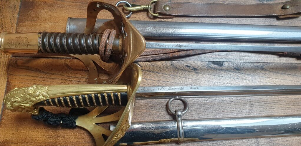

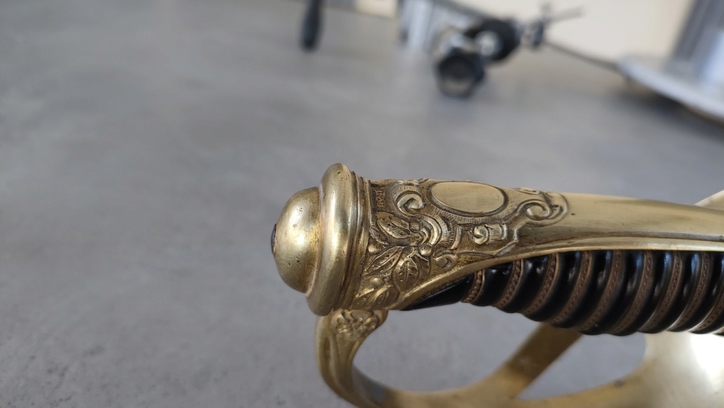

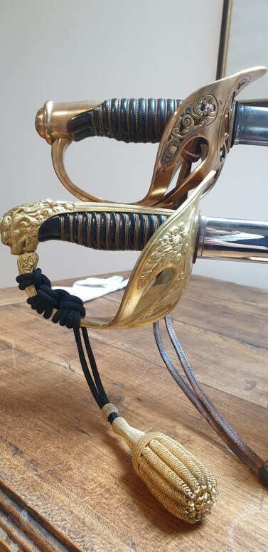

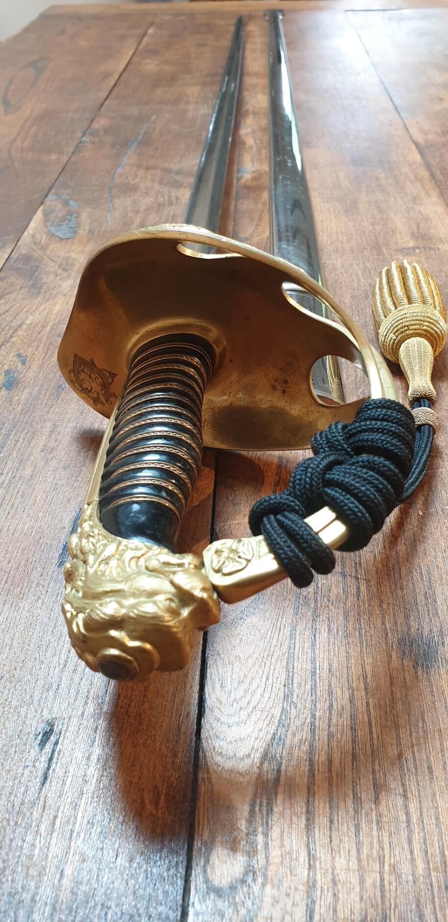

Acquis très récemment, voici un sabre plutôt rare, bien que relativement récent:
Sabre d'officier de troupe à pied modèle 1923, avec calotte en tête de lion 264
Il s'agit d'un sabre modèle 1923 fantaisie, pour officier des troupes à pied, fabriqué par Coulaux & Cie à Klingenthal.
Toutefois celui-ci possède une calotte longue, se terminant en tête de lion:
Sabre d'officier de troupe à pied modèle 1923, avec calotte en tête de lion 20220912

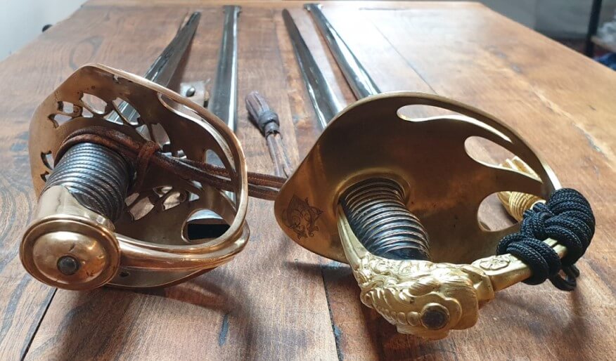

La monture du modèle 1923 est une simplification de la monture du modèle 1896 de cavalerie (voir cet exemplaire fantaisie reprenant une monture du modèle 1896, mais avec seulement 4 branches de garde, au lieu de 5: [Vous devez être inscrit et connecté pour voir ce lien] )
On supprime une branche secondaire, créant une dissymétrie de la garde, et on simplifie la décoration (branches de laurier e de chêne). Le plateau est lisse à l'intérieur.
Sabre d'officier de troupe à pied modèle 1923, avec calotte en tête de lion Planch10
(Sabre mle 1923 d'officier de troupe à cheval, source: [Vous devez être inscrit et connecté pour voir ce lien] )
Sabre d'officier de troupe à pied modèle 1923, avec calotte en tête de lion _mg_0112
Sabre d'officier de troupe à pied modèle 1923, avec calotte en tête de lion _mg_0111
Sabre d'officier de troupe à pied modèle 1923, avec calotte en tête de lion _mg_0110

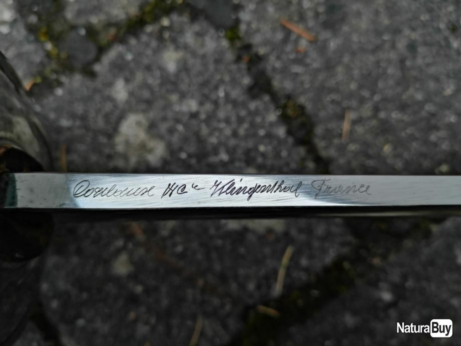

(lame marquée "Coulaux & Cie Klingenthal France", visible ici: [Vous devez être inscrit et connecté pour voir ce lien]

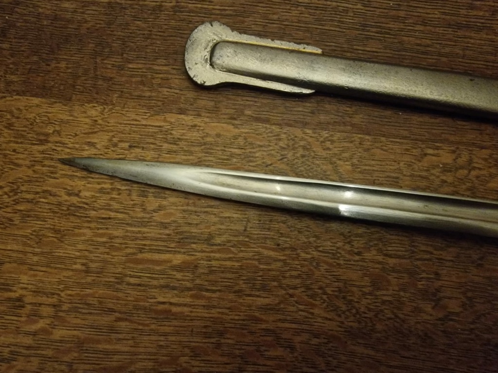

Il est intéressant de noter, au niveau des modèles des troupes à pied, que la lame des modèle de fourbisseur diffère de la lame des modèles réglementaire de Châtellerault:
- Chez Coulaux & Cie, c'est aussi la lame allégée du sabre modèle 1882 de cavalerie qui est reprise. Toutefois, le pan creux (terminaisons en pointe) ne va pas aussi loin, en bout de lame, que sur le modèle réglementaire.
- Chez BALP, en revanche, le pan creux va presque au bout de la lame.
Coulaux & Cie:
Sabre d'officier de troupe à pied modèle 1923, avec calotte en tête de lion 173
Sabre d'officier de troupe à pied modèle 1923, avec calotte en tête de lion 20220911
Sabre d'officier de troupe à pied modèle 1923, avec calotte en tête de lion 20220913

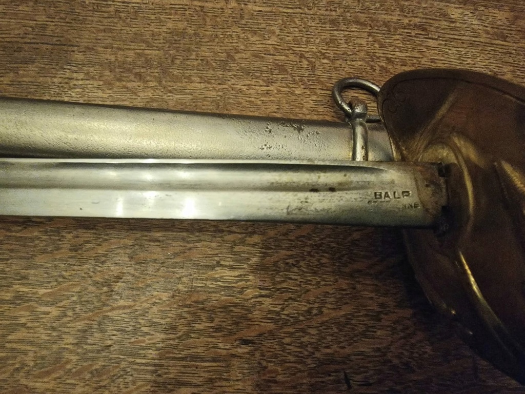

BALP:
Sabre d'officier de troupe à pied modèle 1923, avec calotte en tête de lion Balp110
Sabre d'officier de troupe à pied modèle 1923, avec calotte en tête de lion Balp210

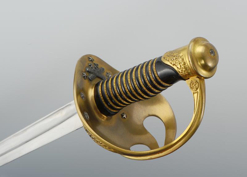

En voici un, fait par Coulaux & Cie:
Sabre d'officier de troupe à pied modèle 1923, avec calotte en tête de lion 1923-m10
Sabre d'officier de troupe à pied modèle 1923, avec calotte en tête de lion Produi16
(voir ici: [Vous devez être inscrit et connecté pour voir ce lien] )
On remarquera que la lame est du modèle d'officier des troupes à pieds, et non du modèle d'officier des troupes à cheval.

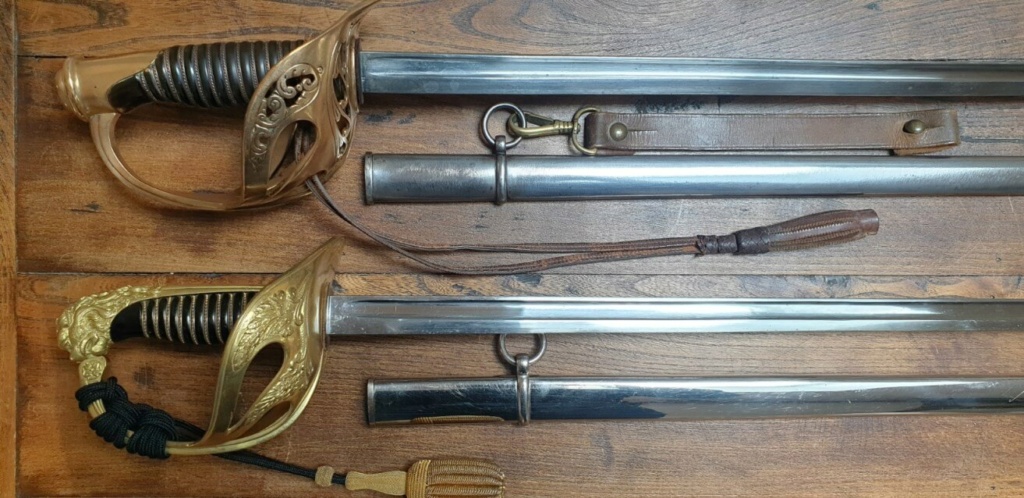

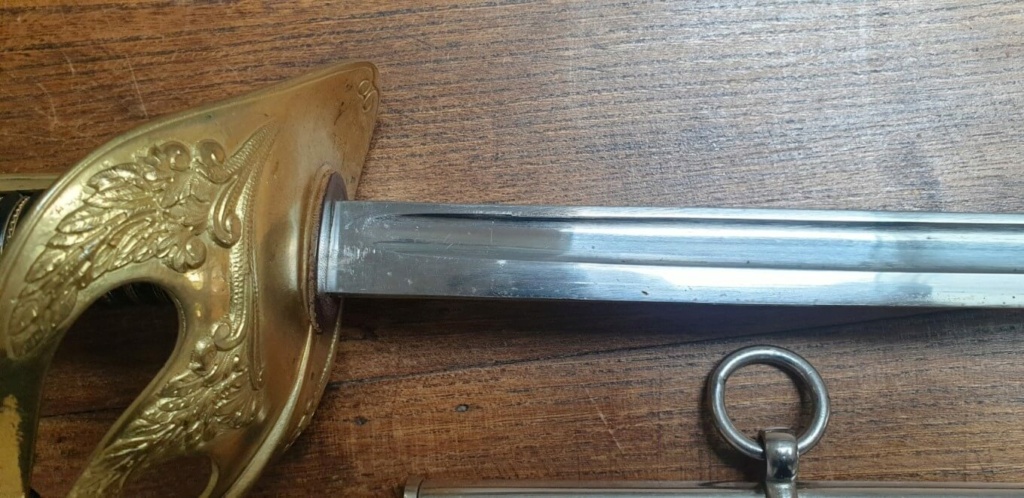

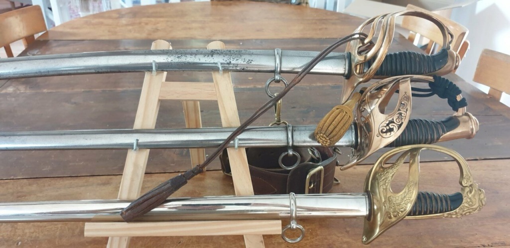

Pour ce sabre modèle 1923 fantaisie d'officier de troupe à pied, avec calotte en tête de lion, on note les caractéristiques suivantes:
- longueur de la lame 95 cm (soit l'équivalent de la 1ère taille pour les modèles de cavalerie)
- marquage sur le dos de la lame "Coulaux & Cie Klingenthal France"
- monture dorée
- triple filigrane

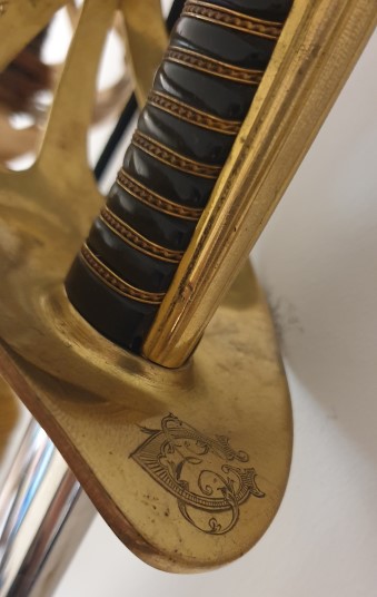

- initiales gravés sur le quillon
- lame chromée
- fourreau chromé
La lame est conforme aux modèles 1923 d'officier des troupes à pieds produits par Coulaux.
Place aux photos:
Sabre d'officier de troupe à pied modèle 1923, avec calotte en tête de lion 20220914
Sabre d'officier de troupe à pied modèle 1923, avec calotte en tête de lion 20220916
Sabre d'officier de troupe à pied modèle 1923, avec calotte en tête de lion 20220915
Sabre d'officier de troupe à pied modèle 1923, avec calotte en tête de lion 20220917
Sabre d'officier de troupe à pied modèle 1923, avec calotte en tête de lion 20220918
Sabre d'officier de troupe à pied modèle 1923, avec calotte en tête de lion 20220919
Sabre d'officier de troupe à pied modèle 1923, avec calotte en tête de lion 20220920
Sabre d'officier de troupe à pied modèle 1923, avec calotte en tête de lion 20220921
Sabre d'officier de troupe à pied modèle 1923, avec calotte en tête de lion 20220922

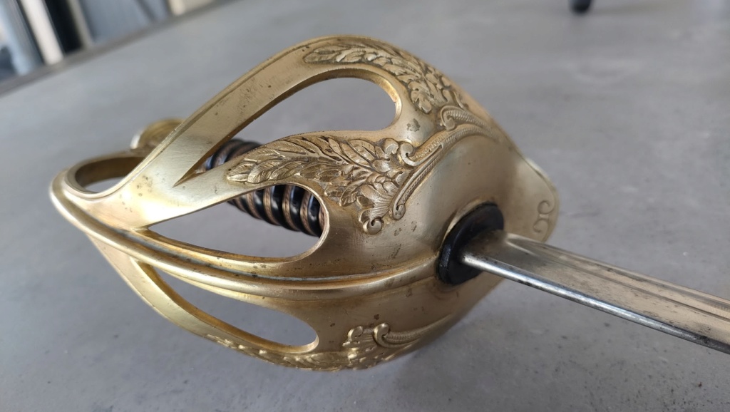

Différentes remarques et points d'analyses sur ce type de sabre:
De prime abord, en étudiant un peu le marché, on constate que ce genre de sabre avec une calotte léonine est plutôt rare.
Quelques uns ont été montrés il y a quelques temps sur ce forum: [Vous devez être inscrit et connecté pour voir ce lien]

Pour ceux possédant des initiales, on remarquera qu'ils sont toujours gravés sur le quillon, ce qui est normal, le pommeau étant occupé par la tête de lion:
Sabre d'officier de troupe à pied modèle 1923, avec calotte en tête de lion 1923-i11
Sabre d'officier de troupe à pied modèle 1923, avec calotte en tête de lion 1923-i10
Sabre d'officier de troupe à pied modèle 1923, avec calotte en tête de lion 20220923

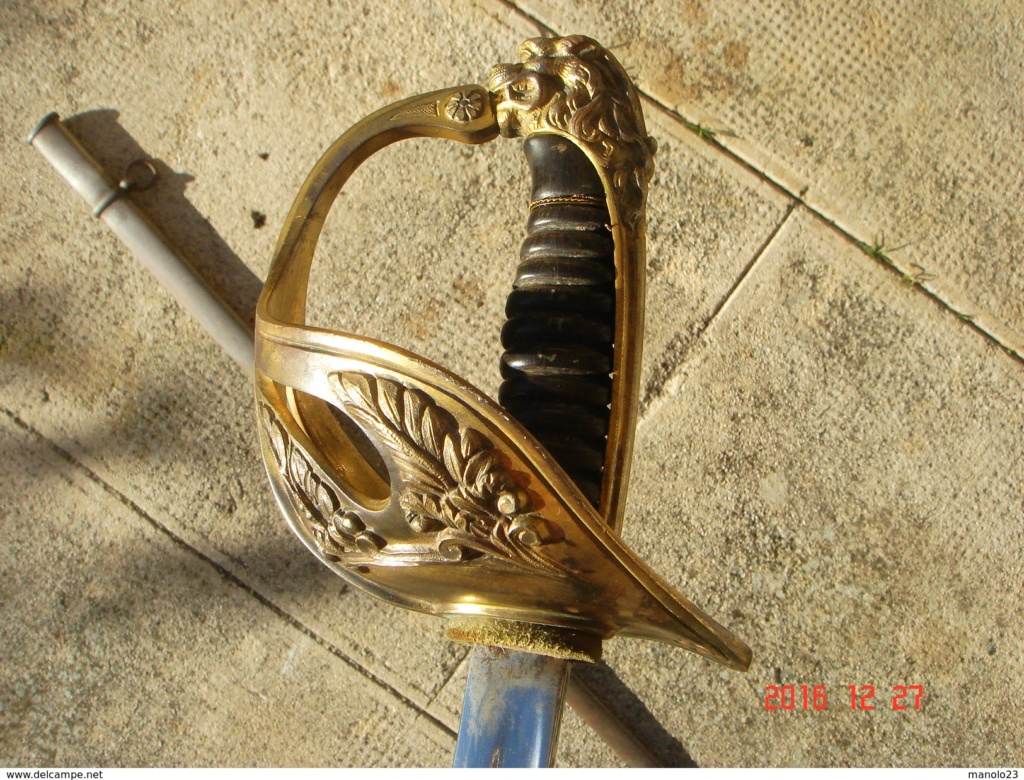

Enfin, même si on trouve plus souvent des têtes de lion sur les sabres Allemands, ce n'est pas le premier sabre français avec un tel pommeau:
exemples de sabres d'officier d'état-major français XIXe::
Sabre d'officier de troupe à pied modèle 1923, avec calotte en tête de lion P1000510
Sabre d'officier de troupe à pied modèle 1923, avec calotte en tête de lion Sans_t16
Sabre d'officier de troupe à pied modèle 1923, avec calotte en tête de lion _mg_2911
( [Vous devez être inscrit et connecté pour voir ce lien] )

En fait, je pense que c'est beaucoup plus simple que ça!
Le modèle réglementaire (donc de Châtellerault):
les lames sont des simplifications de modèles existants:
- La lame du modèle des troupes à pieds est un allègement de la lame du modèle 1882 de cavalerie: lame droite, avec un pan creux par côté, se terminant en pointe des 2 côtés, et qui va presque au bout de la lame.
- La lame du modèle des troupes à cheval est un allègement de la lame du modèle 1855 d'officier d'état-major (2 gouttières par côté).
--> Ce sont eux qui font foi pour le réglementaire.
Quand à Coulaux, je pense qu'ils ont tout simplement conservé le type de lame qu'ils avaient déjà développé et monté sur plusieurs de leurs modèles de sabre, bien avant 1923: la lame de type 1882 de cavalerie, allégée.
Elle ressemble très fortement à celle du modèle 1923 de troupe à pieds réglementaire de Châtellerault, ils n'allaient pas en recréer un modèle.
Ils devaient même (très probablement) en avoir un paquet en stock, et ils l'ont utilisé sur leurs modèles 1923 d'officier de troupe à pied.
Pour preuve:
J'ai comparé la lame de mon modèle 1923 fantaisie de Coulaux avec la lame (coulaux aussi) d'un sabre fantaisie de type 1896, pour un officier, ayant fait St Cyr entre 1921 et 1923 (donc le sabre doit dater de 1920-1921) et utilisé dans la même période (entre deux guerre et 2e guerre mondiale).
(Pour en apprendre plus sur ce sabre ayant appartenu au Comte Paul Jonglez de Ligne, commandant du BMA de Marseille, puis de la SSM de Marseille entre 1940 et 1944: [Vous devez être inscrit et connecté pour voir ce lien]
Sabre d'officier de troupe à pied modèle 1923, avec calotte en tête de lion 20220927 )
Nous avons donc 2 lames similaires:
- lame de type 1882 de cavalerie allégée, fabriquée par Coulaux à Klingenthal
- la première, fabriquée avant 1921, marquée Coulaux & Cie Klingenthal, 90 cm
- La 2e, fabriquée après 1926 (date de l'entrée en service du modèle 1923), et marquée Coulaux & Cie Klingenthal France, 95 cm
Sabre d'officier de troupe à pied modèle 1923, avec calotte en tête de lion 20220928
Sabre d'officier de troupe à pied modèle 1923, avec calotte en tête de lion 20220929
Sabre d'officier de troupe à pied modèle 1923, avec calotte en tête de lion 20220930
Sabre d'officier de troupe à pied modèle 1923, avec calotte en tête de lion 20220938
On ne note que 3 différences:
- pan creux plus arrondi sur celle du modèle 1923
- longueur (mais qui ne compte pas ici)
Les fourreaux sont similaires.
