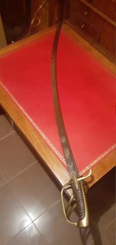

je souhaiterai avoir vos avis sur ce sabre cavalerie légère "a la chasseur " .
L'intitulé est il correct ?
Quel serai ,selon vous le prix juste pour une mise en vente parmis nous ?

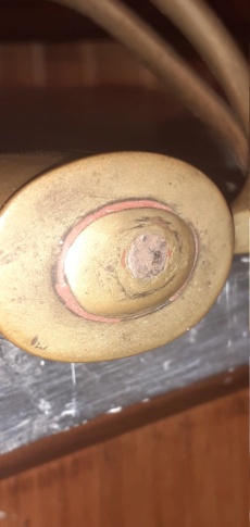

Avant de vendre et de fixer un prix il faut déjà savoir à ce que l'on a à faire. Un an XI avec une garde très simple et une lame à priori de Solingen avec une curieuse lame que, pour ma part, je ne crois pas avoir rencontré.
Est-il possible d'avoir une meilleure photo du bouton de rivure au dessus de la garde ?

Bonsoir Gwalchaved ,
Oui oui je peux faire d'autres photos mais n'étant pas du tout caler sur ce domaine pourriez-vous me tracer ce que je dois prendre en photo , je vous avoue ma méconnaissance totale.
Je vous remercie d'avance pour votre aide .

Bonjour, j'ai refait des photos , sont elles bonnes ?
Bien amicalement

Ce que je pensais se vérifie. Le bouton de rivure n'est pas celui d'origine, donc si c'est la lame du sabre elle a été démonté ou ce n'est pas sa lame d'origine. Je la trouve un peu étroite pour le sabre. De plus, mais en matière d'arme tout est possible, je n'ai jamais vu ce type de lame sur ce type de sabre.
Pour la garde ce n'est peut-être pas une fabrication française.
Une meilleure photo du cartouche du fabriquant permettrait à des experts de Solingen d'en dire plus sur l'origine de la lame.

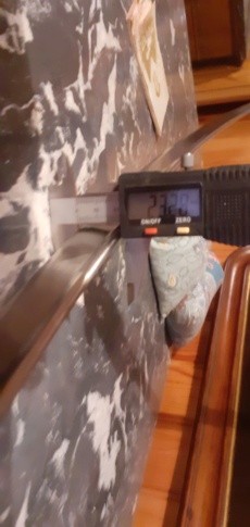

Bonjour, j'ai fait au mieux pour les photos, très compliqué pour vraiment bien voir.
Je vous poste aussi la dimension de la lame . Estimation et authentification  sabre  20220734

elle fait combien de long la lame?

Ce pourrait être un sabre pour le 2 ème rgt de garde d'Honneur, il me semble bien qu'il était cantonné à Metz. Quoi qu'il en sois la lame est probablement de Solingen et le fourbisseur se contentant de assemblage aux souhaits du client.
pour info Jacques Antoine Spol
Né le 15 août 1769 - Metz (57)
Décédé en janvier 1865 - Metz (57), à l'âge de 95 ans
Marié à Marie Flore Juzan de La Tour
On retrouve le même type de garde simple dans ce post avec le même fourbisseur
https://www.passionmilitaria.com/t203829-j-spol-marchand-forubiseur-a-metz-xi-chasseur-model-officer-sabre

Pour JP , la lame fait 84,5 cm .

Je dirai sabre de cavalerie légère, artillerie, sur le mle an XI. Deux choses me chagrinent c'est le bouton de rivure et la curieuse typologie de la lame. Le fourbisseur lui est bien connu.

effectivement, sabre officier cavalerie legere type an xi empire restauration, lame rare à dos baguette avec fourbisseur bien identifié pour vous, j'ai exactement le meme modele , meme lame (dos baguette longueur largeur), pour ex en voici un autre https://drouot.com/l/15369213--sabre-dofficier-de-cavalerie-  (meme longueur de lame) estimé autour de 900e mais avec fourreau.

Le sabre de cavalerie légère modèle 1816 est la première arme réglementaire à adopter une lame à dos en baguette arrondie. Evidemment, cela ne signifie pas que ce type de lame n'existait pas auparavant chez quelques fourbisseurs privés. Dans le cas présent, la lame possède ce dos particulier, mais elle est bien plus cambrée que celle d'un modèle 1816.
Il s'agit d'un sabre d'officier de cavalerie légère ou d'artillerie à cheval de type an IX, datant vraisemblablement de la fin de l'Empire ou de la Restauration. Le dos en baguette me ferait plutôt pencher vers la Restauration.
Il me paraît difficile d'en dire plus, sauf à trouver les dates d'activité du fourbisseur.

Notre camarade a partagé un lien juste au dessus pour l'activité du fourbisseur , cela peut-il vous aider ?
Tribunusmilitum
Tribunusmilitum
Nombre de messages : 4686
Localisation : Val d'Oise
Estimation et authentification  sabre  Empty
MessageSujet: Re: Estimation et authentification sabre    Estimation et authentification  sabre  EmptyLun 11 Juil 2022 - 12:53
En effet. Le problème est que ce Spol a été actif sous le Consulat, l'Empire et la Restauration ! Il est donc difficile de dater votre sabre. Celui que Calien présente sur le lien donné par Gwalchaved est plus facile à rattacher à l'Empire, car il possède un fourreau en laiton, type qui n'a plus cours sous la Restauration.
Il serait intéressant de voir s'il existait des lames à dos en baguette avant l'adoption du sabre de cavalerie légère modèle 1816, lequel, malgré son millésime, n'a reçu l'agrément du ministre que le 12 mai 1818.
jp4970
Nombre de messages : 206
Localisation : 16
Thème de collection : sabre
Date d'inscription : 16/03/2021
MessageSujet: Re: Estimation et authentification sabre    Estimation et authentification  sabre  EmptyLun 11 Juil 2022 - 13:30
m'etant penché sur le sujet, il y a en effet des sabres dos baguette manifestement empire dont un avec une lame marquée "manufacture nationale du klingenthal",
pour celui ci une autre production de spol https://fr.1001mags.com/parution/gazette-des-armes/numero-467-septembre-2014/page-24-25-texte-integral, meme marquage au talon,
le prix vers 500e peut etre?
