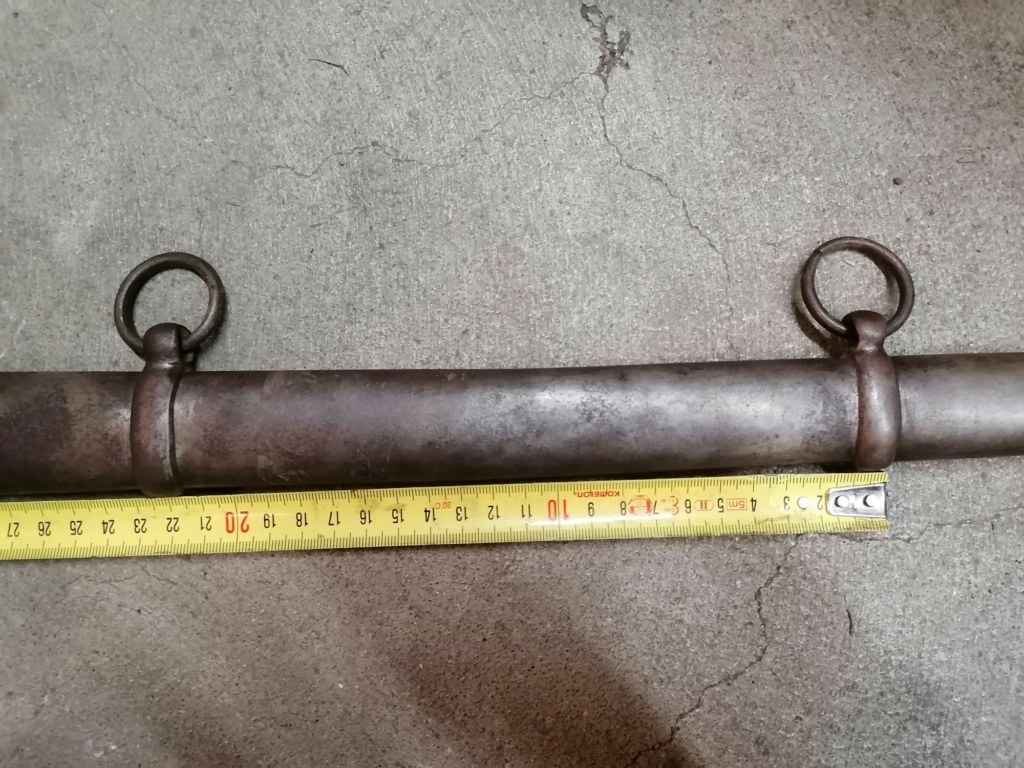

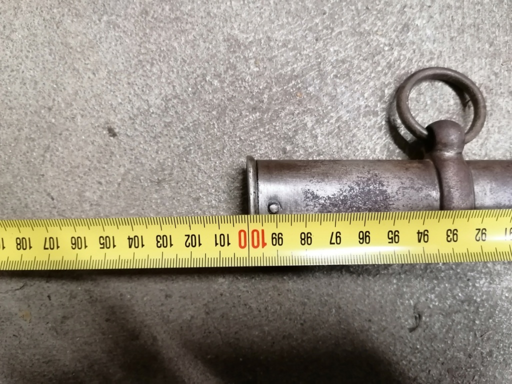

Voici quelques photos avec les mesures.
Il ne faut pas prendre de mesure apres l'apero !
J'ai donc pris la mesure avec le dard et sans.
J'espère que ces photos pourrons nous en apprend plus sur l'origine de se fourreau.

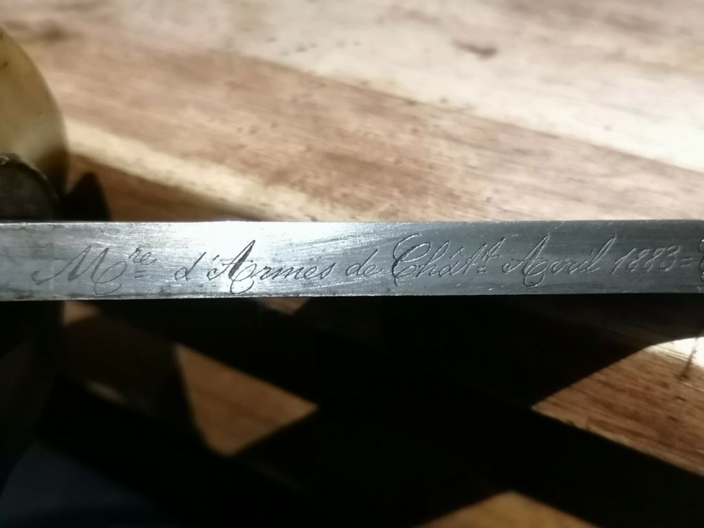

MessageSujet: Re: Estimation sabre 1882 cavalerie légère    Estimation sabre 1882 cavalerie légère  EmptyJeu 4 Nov 2021 - 12:28
Incontestablement, le sabre et le fourreau ne vont pas ensemble.
Le sabre est bien un modèle 1882 de cavalerie légère, troupe.
Quand au fourreau, je ne pense pas au modèle 1854: la bouterolle n'est pas similaire à celle du modèle.

MessageSujet: Re: Estimation sabre 1882 cavalerie légère    Estimation sabre 1882 cavalerie légère  EmptyJeu 4 Nov 2021 - 13:24
En ce qui concerne les sabres modèle 1854, voici les dimensions réglementaires :
Sabre de caarabinier ou de cavalerie de réserve (carabiniers, cuirassiers) :
- lame : 1000 mm ;
- fourreau hors tout : 1029 mm ;
Sabre de dragon :
- lame : 975 mm ;
- fourreau hors tout : 1004 mm.
Ce fourreau n'est donc pas dans les normes de 1854 et, comme je le disais plus haut, il est trop court pour une lame de carabinier / cavalerie de réserve modèle 1854. De plus, les battes du fourreau modèle 1854 pincent sur le tranchant, ce qui n'est pas le cas de celles que l'on voit ici, lesquelles appuient sur les côtés de la lame. Enfin, le dard est asymétrique, ce qui n'est pas le cas sur le fourreau modèle 1854.
Il ne s'agit pas non plus d'un fourreau de cavalerie de ligne modèle 1816. Long de 1027 mm, le modèle 1816 possède un dard symétrique et des battes différentes de celles que l'on voit ici : chacune présente deux lobes appuyant dans chaque pan creux sans toucher l'arête centrale de la lame.
Ce fourreau, non poinçonné, non matriculé, ne respectant pas les cotes réglementaires, pourrait être d'origine étrangère. Il est fait pour accueillir une lame à un pan creux par face.
