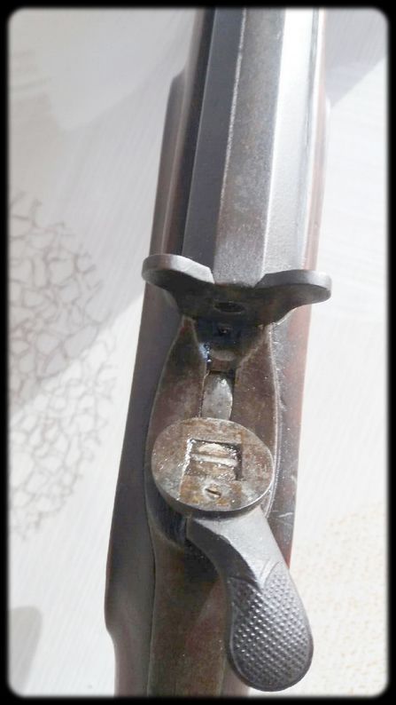

Il s'agit d'une petite carabine monocoup fabriquée en Belgique. Le calibre est petit vu le trou du canon (cela ressemblerait à du 22 lr). Elle semble assez ancienne.
Ma question : comment percute-ton les cartouches ?
Ci joint 2 photos
- chien au repos
- chien en arrière, avant le tir
Système de percussion que je ne connais pas. Resize11 Système de percussion que je ne connais pas. Resize10
Merci d'avance.

il doit s'agir du système Flobert.
La cartouche est percutée par la barrette horizontale située dans le carré en creux sur le chien, percussion annulaire, certainement du 6 mm.

Sur les premiers modèles,l'extraction se faisait par l'écrasement du culot de la cartouche dans une mortaise du système de percussion.
CA ne marchait pas toujours !

Le marteau n'est il pas bloqué sur le volet de culasse?
J'ai le même système dont les deux sont bien séparés

Le volet de culasse c'est le truc avec les oreilles de Mickey.
Après le départ du coup on le bascule en arrière (un peu comme on l'avait fait pour l'armement du chien), et il extrait l'étui de la cartouche qui vient d'être tirée.
