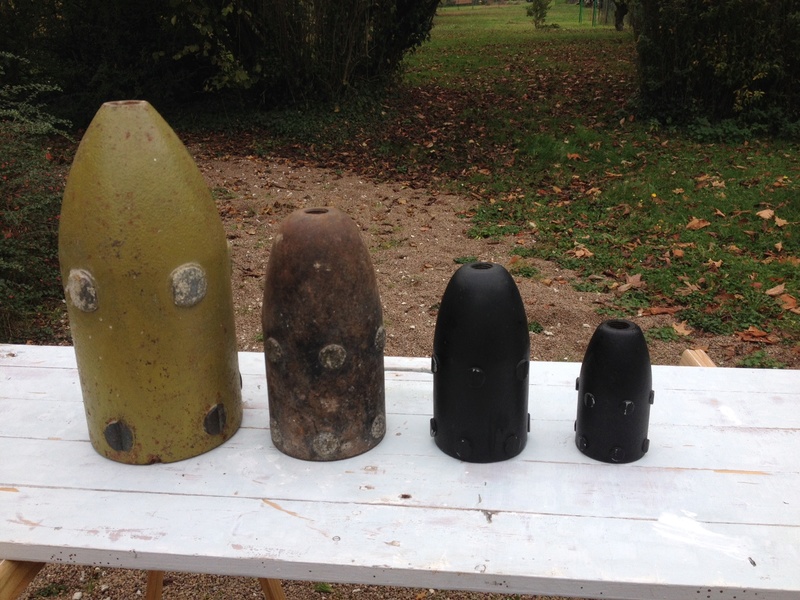

Pour compléter la série de Crevette des obus de 4, 12 et 24, je vous présente le modele de 19, calibre utilisé par la marine durant le siège de Paris (28 pièces positionnées autour de la capitale et alimentées chacune à 250 projectiles).
Le projectile est présenté à coté d'une série de 24, 12 et 4 à titre de comparaison.
Il s'agit à ma connaissance de la plus grosse pièce en système à tenons durant le conflit de 1870 (en usage terrestre), si on excepte l'unique pièce de 24 "La Valerie", dont je cherche toujours un exemplaire pour finir la série du siège de Paris.
La marine utilisait également le calibre de 27 et à partir de 1870 le calibre énorme de 32 (environ 350kg de fonte...)!
