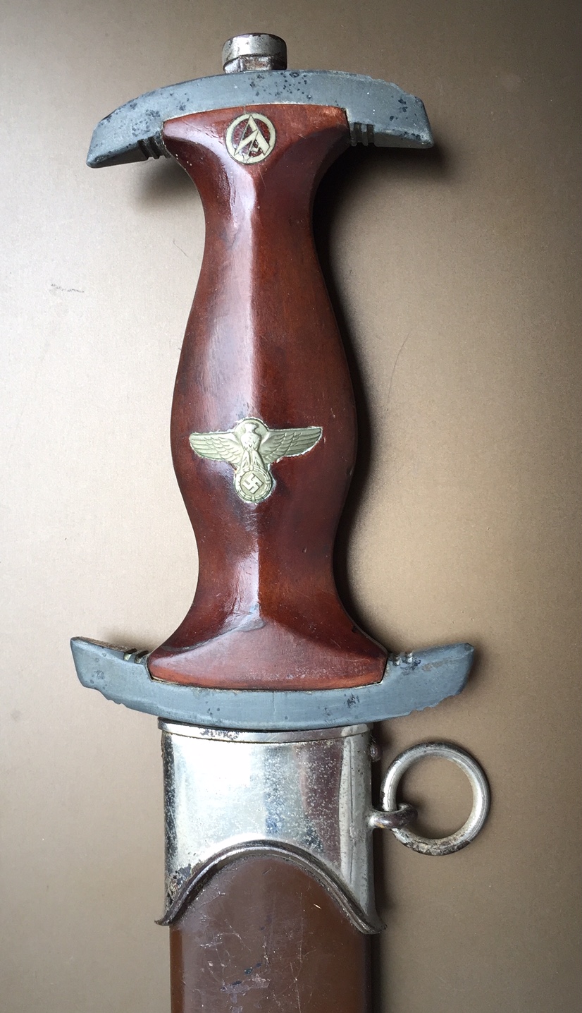

A la demande du membre roltanguy, je mets en indentification l'aigle qui se trouve sur la poignée de cette dague SA qui est actuellement en vente sur le forum.
A vos avis.

Il semble bien patiné au niveau de la tête... alors que le reste non

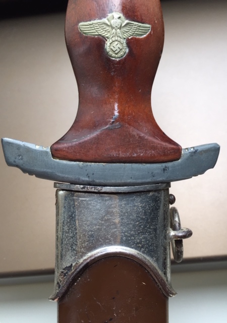

je vous lis messieurs..
Je ne mettrai peut être pas un carton rouge à cet aigle, mais plutôt à son insertion. En effet l'aigle me parait être authentique, il est en revanche très usé dans les parties saillantes, la tête et la poitrine..On a même l'impression qu'il a été, pour la tête en tout cas, tellement frotté (comment, pourquoi?)que les détails sont effacés..
En revanche je suis étonné par sa mise en place. de prime abord l'aigle parait correctement inséré dans le bois, mais qu'est-ce que ce halo blanchâtre qui l'entoure entièrement et qui fait une sorte de joint entre l'aigle lui même et le bois de la poignée?
Cette dague aurait-elle été, une fois "libérée", dénazifiée, et quelqu'un aurait ensuite mis un autre aigle, fixé par de la colle ou une résine blanche? On ne trouve pas trace d'une telle matière autour de la pastille runique SA en haut de la poignée (cf le post "vente"). Elle est parfaitement insérée dans le bois sans aucun espace ni trace d'une matière quelconque autour.
je penche donc pour une pièce restaurée, avec un aigle "fatigué".
Patrick

bonsoir,
je vous lis aussi messieurs et c'est ce qu'il me semblait.
Qu'il y avait "peut être" un leger problème avec l'aigle .
La dague pour moi est bonne il ne s'agit pas de critiquer bien au contraire car j'étais et suis toujours intéressé par cette dague avec ses autres défauts parfaitement présentés par le vendeur .
bon après c'est normal je souhaite une évaluation en adéquation avec cette usure et de ce possible voir probable remplacement .
En effet vu que j'ai d'autres dagues SA ce qui m'a frappé c'est l'œil de l'aigle il est absent les serres sont usées ensuite l'aile gauche n'est pas "franche " victorieuse je dirai mais arrondie .
patrick b un master en dagues sa sauf erreur Aigle de pommeau de dague SA 30243 je pense avec toi mais sans ton expertise l'aigle est bon mais remplacé et fatigué .

Le blanc me fait penser à un polish metal, peut être cela expliquerais l'usure. Ces polish peuvent être assez violents même sur les métaux auxquels ils ne sont pas destinés.
il suffirait de passé un coup d’épingle a nourrice léger sur le blanc pour être fixé... dur = colle // friable = polish
salut kojima Aigle de pommeau de dague SA 30243
est ce que tu pourrais expliquer ce qu'il faudrait faire plus précisement Very Happy
je suis intéréssé mais oui cette dague bon l'aigle il faut trouver comment faire

+1 , du déjà vu la même configuration , explication qui est très pertinente, seul le détenteur pourra confirmer

roltanguy a écrit:
Tenter de gratter légèrement le blanc avec une fine aiguille. Ca te dira ce que c'est.
l'aigle à peut être été frotté durement sur une surface rugueuse jadis et que par la suite on a tenté d'adoucir la rayure au polish.
