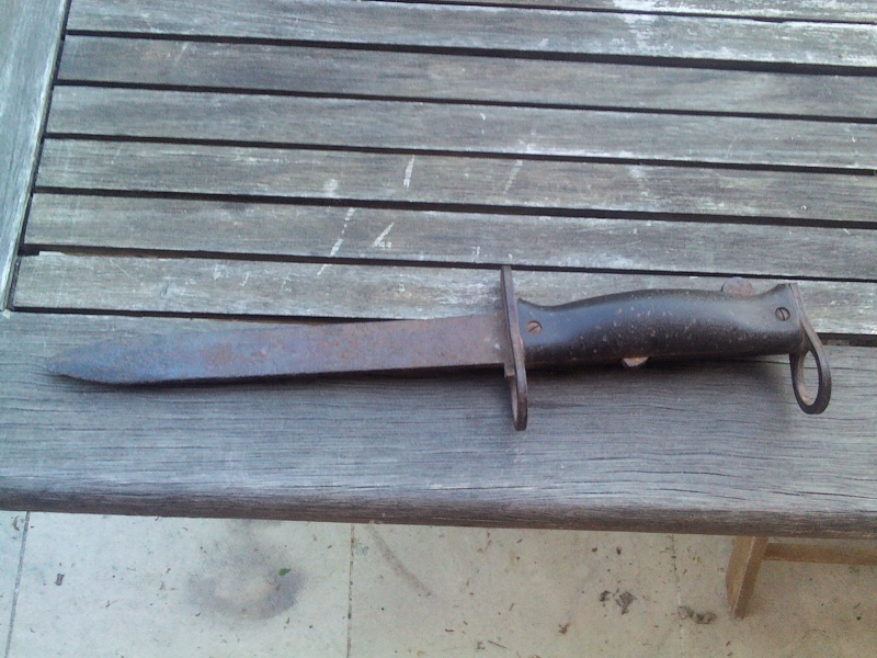

voici une baio trouvée ce jour dans le garage, elle sera présentée dans quelques jours avec le reste de mes trouvailles du mois.
Mais pas du tout mon thème, je n'ai aucune idée de ce c'est, je pense a une baio famas?
J'allais pas la laissé comme ça, mais bon elle reste en état correct.
Baionette de quel modèle? Img_2014
Baionette de quel modèle? Img_2015
A vos claviers les pros de la baio'!

Pour moi il s'agit effectivement d'une baïonnette de Famas

Vu la forme de la lame et la taille du bouton poussoir sous la poignée, je pencherais pour une Mle 58 ou une FAMAS.
Il faudrait voir si le marquage est sur la garde (ex: MAS ou MAT + date) ou sur la lame (ex: DLT + date).

j'ai trouvé un marquage sur la garde: MAS

Je confirme baïonnette Damas
Et le fourreau plastique avec sangle si vous trouvez.

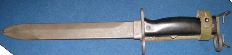

Je pense que ce modèle est pour le fusil F S A 49/56 de la MAS
Baionette de quel modèle? 246_0010

Oups je voulais mettre Famas le fusil utilisé dans les armées actuellement.

Petite précision FAMAS calibre 5,56 dit modèle F1

Ok, merci beaucoup pour vos precieux renseignements,
une idée de la valeur?

Ok si marquage (MAT ou MAS) sur la garde c'est une Mle 58 avec ce type de lame.
Donc comme le dit Patrick (que je salue au passage  Very Happy ) pour le fusil MAS 49-56.
Il y a quelques petites différences entre le modèle FAMAS et le modèle 58.

est-ce courant comme baio? et comme dit au dessus une petite estimation m'aiderai pour une eventuelle mise en vente ici!
Et merci a vous pour les infos!

Salut Russian,
Cette baïonnette cote dans les 20-45 euros en très bon état avec fourreau ,c'est une pièce assez courante à peux courante en fonction du modèle...
Ici lame rouillé/sans fourreau c'est 10-15 euros grand max selon moi
ps : je me base sur ce site : http://geraldbaios.fr/?p=5965 qui est quand même une perle sur les baios Wink

Mais sur le site je ne vois pas de cote particuliere?

Si en faite regarde bien au niveau valeur tu as 2 ""€€"",
si tu vas sur me menus, tu as la signification de ces lettres :
Prix Symbole
0 à 20 € = €
20 à 45 € = €€
45 à 70 € = €€€
70 à 95 € = €€€€
95 à 125 € = €€€€€
125 à 155 € = €€€€€€
+ de 155 € = €€€€€€€

effectivement une baïonnette pour le FSA 49/56 modèle 1958 . Les croisières ne sont pas renforcées au niveau de la douille, ce sont donc des fabrications précoces du modèle.
La baïonnette de FAMAS, y compris les préséries sont marquée sur la lame et toujours datées en clair alors que celles du FAS 49/56 sont toujours datées avec le code lettre commençant en lettre A en 1956
