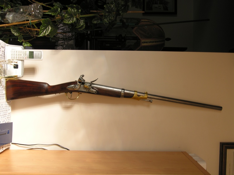

Bonjour a tous
Je vous présente ici la ''reconstruction" d'un mousqueton Pedersoli qui dans son état d'origine
est loin d'étre parfait.
Après beaucoup de recherches, vu des "originaux", le plus souvent en pas très bon état, la doc : boudriot, G.A., ex.., j'ai enfin réalisé
la transformation du mel 1786, deuxiéme fabication an 9 a ses dimensions et aspect d'origine.
j'énumére:
Pièces refaites :
- la crosse compléte dans du noyer qui était disgracieuse avec son affreux macaron (maintenant ils sont commercialisés sans)
  Et en plus la baguette n'allait pas jusqu'à la plaque de couche qui fait doit faire taquet
 (méme sur le Boudriot, de le maniére quelle dépasse de l'embouchoir, elle n'y vas pas ou alors elle est trop longue)
  maintenant elle y va d'où le peu de dépassement a l'embouchoir.
- la baguette est refaite a sa bonne longueur (interieur du canon + eviron 7mm)
- la tringle
- tous les vis exterieurs (8u.) sauf ceux dans le bois.
- le ressort de batterie
- le plontet (piéce d'origine)
- la vis de serre-pierre
Modifications :
- reprofilage du chien et de la batterie.
- téton du grand ressort
- téton de la bride de noix
- anneau de grenadiére (chanfreinné)
- lumiére (bouchée et repercée a sa place)
- pied de batterie
- embouchoir (5 modifications pour le rendre conforme)
- finition bois et métal
Cela reste une reproduction, mais au moins elle est conforme.

Au fait, quel est cet "affreux macaron" et quelle allure avait-il à l'origine?

Voila
Mousqueton 1786/an 9 178610
voir l'article dans Cible 12/06 - poudre noire

Superbe travail...avec une finition du métal, notamment, qui risque d'induire en erreur dans quelques temps....Bravo !

Je ne pense pas, il n'y a pas de marquages et crédible et l'interieur de la platine est 'tchip'.
Et il est en trop bon état pour faire original par contre il est conforme et c'est le but.
Cela ne trompera pas un amateur.
Maintenant, en matiére d'objet , il faut "sentir" ce qu'on achéte, sinon, c'est vrai que les
"margoulins" et les "faisans" ont toujours existé.
La finition du métal ?, un coup de rouillant fer et hop! nettoyage a la toile émerie moyenne et fine (usée)

Vraiment superbe !
Le 1786 modifié an IX est une arme mythique de Hussard.
Le mien fut hélas pas mal modifié postérieurement. Et sa modification An IX n’a rien de réglementaire, même les grenadières sont An IX.
Comment est l’extrémité de la baguette ? C’est juste une tige métallique où il y avait une fente pour un chiffon ou autre ?
Qu’a-t-il fallu refaire sur la tringle ?

La baguette comme toutes les baguettes de cette époque est filetée pour recevoir le tire-bourre.
Prendre celle de SERRMI pour mousqueton an9 (a petite téte) de 755mm pour la ramener a la longueur interieure du canon (690mm) + 7mm de filetage
La tringle était a refaire, dia. 6mm au profil suivant, celle d'origine était 'moche' et mal faite.

le canal de baguette; tu l'as percé en une fois ou en deux fois avec reprise depuis l'arrière du canon ?
c'est très rock and roll et j'ai déjà bousillé plusieurs montures en perçant ce canal.

Concernant le perçage du canal de baguette à l'époque, j'en suis arrivé à la conclusion suivante.
Le bois n'est pas pris strictement dans le fil, ce fil est légèrement de biais et dérive vers le côté gauche de la crosse.
D'autre part il faut percer en partant bien dans la bonne direction.
En regardant bien un mousqueton d'artillerie 1829 on voit nettement ça, d'autant que l'embouchoir n'est pas symétrique!
En employant le bon modèle de mèche à bois (celui qu'ils avaient à l'époque, un peu en ogive), le foret suit naturellement et théoriquement le fil du bois, et ainsi arrive au bon endroit sans toucher le mécanisme de platine.
Bien sûr, celui qui faisait ça à l'époque en forait plusieurs par jour, tous les jours de l'année!
Il arrivait à percer pile dans la bonne direction, mais il lui arrivait aussi d'en rater.
Il faut tout de même éviter les vis de fixation de platine, le mécanisme intérieur, mais aussi éviter de sortir du bois à la poignée, faut vraiment viser juste et avoir de la pratique!
Perso je n'ai jamais essayé...

le mécanisme et les vis sont facile à éviter . le principal problème est d'éviter la sortie de route au niveau de la poignée. Le problème c'est que quand on arrive au moment de percer le canal, il y a déjà beaucoup de travail d'effectué et là le moral en prend un coup.
Merci pour ta reponse.

C'est vrai que le perçage du canal de baguette est la partie la plus délicate.
J'ai commencé à percer à partir de l'embouchoir.
Ca s'est bien passé au début, jusqu'à la sortie de route dans la poignée. Et impossible de dévier le perçage, même en utilisant un gros clou taillé en biseau et passé par le trou de sortie dans la poignée.
En définitive, j'ai percé un deuxième canal à partir de la crosse en visant le puit de détente.
Et miracle cela a aboutit pile à l'endroit voulu et dans l'axe.
J'ai laissé à l'intérieur le clou pour que la baguette suive la bonne route. Et j'ai taillé une cheville dans le bois du fut et ni vu ni connu... Ouf...
