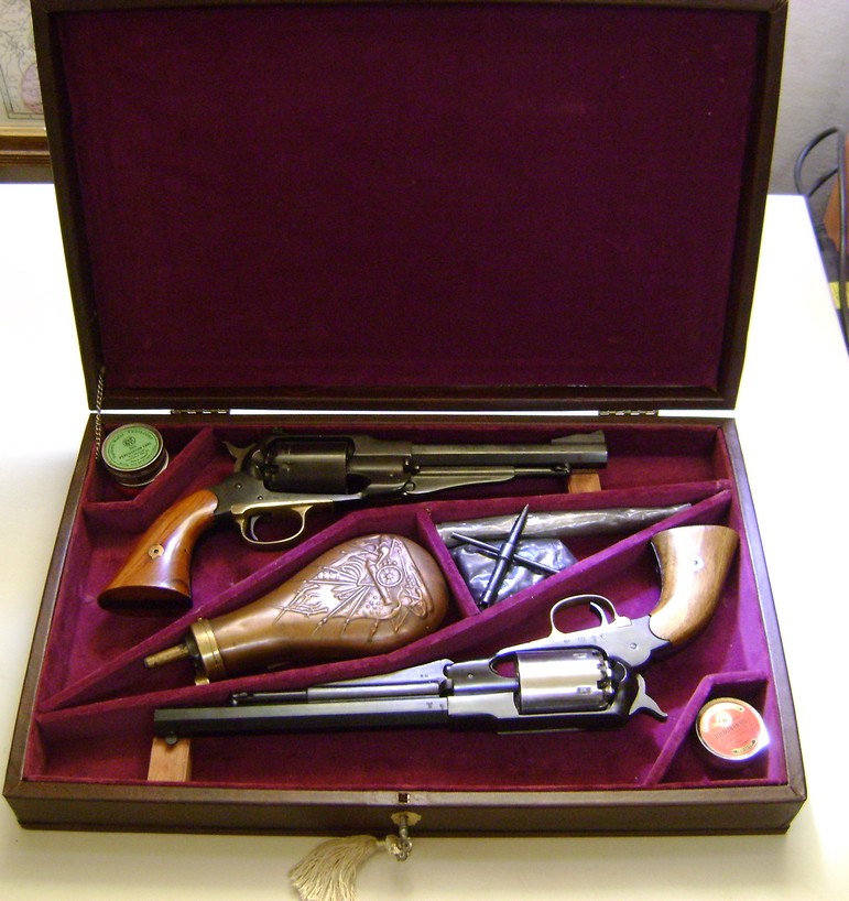

D'autres, faits entre les années 1970 et ces dernières semaines:
Coffrets pour armes de poing. Dsc06262
Coffret fabriqué entièrement et garni velours.
Coffrets pour armes de poing. Dsc06263
Coffret fabriqué entièrement et garni feutrine autocollante.
Coffrets pour armes de poing. Dsc06264
Coffret très simple de récupération et garni feutrine.
Coffrets pour armes de poing. Dsc06265
Coffret de récupération et garni feutrine autocollante.
Coffrets pour armes de poing. Dsc06426
Coffret ancien de récupération garni velours.
Coffrets pour armes de poing. Dsc06427
Grand coffret acheté tel quel.
Coffrets pour armes de poing. Dsc06450
Coffret ancien de récupération et garni drap de laine.
Coffrets pour armes de poing. Dsc06512
Coffrets pour armes de poing. Dsc06513
Ancien coffret à bijoux adapté pour une arme. Seuls les plombs sont cloisonnés, le reste tient tout seul.
Coffrets pour armes de poing. Dsc06522
Déjà présenté, ici avec son contenu.
Coffrets pour armes de poing. Dsc06546
Un coffret Pietta dont l'intérieur en plastique thermoformé/floqué a été refait en bois.
Voilà donc plein d'idées pour fabriquer des coffrets d'armes.
L'aménagement et le contenu ne sont pas immuables, ils évoluent au gré de mes rentrées en baguettes, boites, poires etc.
Depuis ces photos, quasiment tous ont un peu changé.
