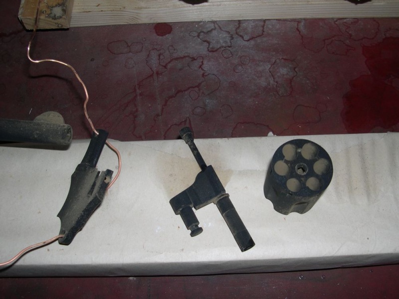

Voici les images
1 ère liqueur
fin première liqueur

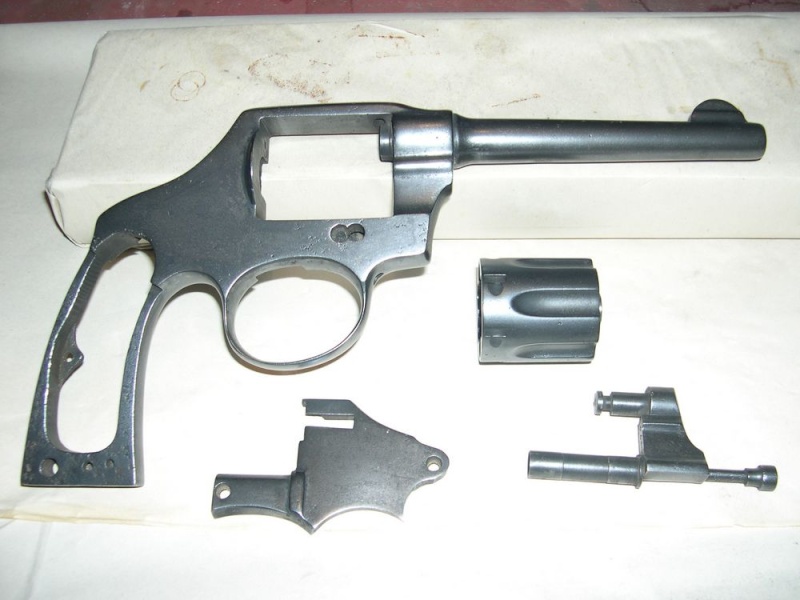

2 ème liqueur
3 ème liqueur

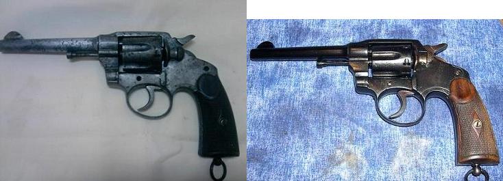

Maintenant avant et après
a savoir que la couleur est désirée je ne l'ai pas fait trop noire car cette arme à une histoire, et faire trop neuf c'est pas très beau, sauf super état.
Mais aussi à la demainde de son propriétaire.
Voilà.
