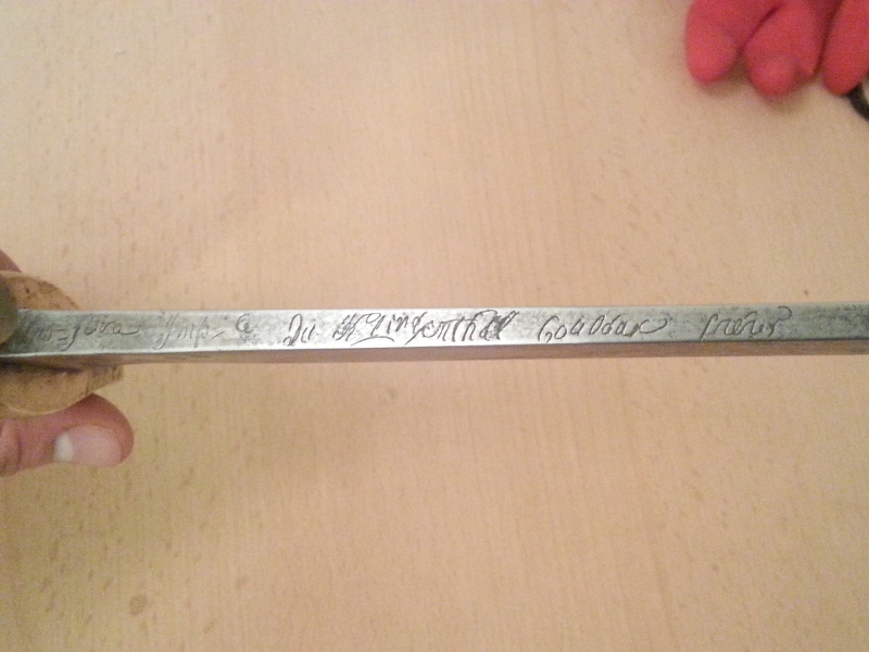

Je vous présente ma dernière acquisition, un sabre briquet an XI, dont les grandes lignes sont bien connues mais les détails de ce charmant briquet me font le soumettre à votre experte analyse.
Voici la petite histoire que je lui donnerai:
Lame gravée "M=fture Imp=le du Klingenthal Coulaux frères" et datant donc d'avant le bail d'entreprise d'avril 1810. Analyse confirmée par les poinçons du chef de bataillon N. Cherrer, inspecteur de juin 1807 à décembre 1808, et de J.J. Mouton, contrôleur de 1ère classe.
Quant à la poignée... la branche de garde est poinçonnée de Versailles. Ce poinçon est recouvert par un autre, illisible. A côté un poinçon AC. Ensuite un poinçon BL sur le haut de la branche de garde. Enfin, sur la croisière, un poinçon à moitié effacé comportant un C ou un G...
Question 1: mon poinçon correspondant à Cherrer est un C dans un cercle. Sur le site de la manufacture de Klingenthal, il est décrit comme un simple C. Enfin Buigne et Lhoste le décrive comme un C surmonté d'une étoile. 3 poinçons pour une affectation d'à peine plus d'un an ? Ca fait quand même riche non ?!
Question 2 : Si Versailles et les poinçons de lame sont cohérents, les autres sont bien postérieurs. Un briquet d'Empire réutilisé pour la garde nationale postérieurement ?

AVANT nettoyage :
briquet an XI Coulaux-Klingenthal 20160210
et après : briquet an XI Coulaux-Klingenthal 4013439353
briquet an XI Coulaux-Klingenthal 20160211
briquet an XI Coulaux-Klingenthal 20160212
briquet an XI Coulaux-Klingenthal 20160213
briquet an XI Coulaux-Klingenthal 20160214
briquet an XI Coulaux-Klingenthal 20160215
briquet an XI Coulaux-Klingenthal 20160216
Merci pour votre aide !

Bien sympathique ce briquet Premier Empire !
Le marquage de la lame est bien préservé !
Pour Nicolas Cherrer, en effet il ne correspond pas à celui du site de Klingenthal à cause du cercle.
L'étoile semble distinguer les poinçons de directeur. Il semblerait que ça commence avec Marion, mais Cherrer a peut-être fait de même en fin de service ? Simple supposition.
Étrange qu'il n'y ait pas non plus Bisch et/ou Bick.
Pas plus d'infos sur AC et BL.
Au plaisir de voir toute la collection.

briquet an XI Coulaux-Klingenthal 411327656
Le C avec un cercle pourrait être un repoinçonnage sur un premier poinçon raté ?! Ca expliquerait que le creux entourant l'extérieur de cet étrange cercle soit de dimensions inégales ?!
Je ne sais pas si je suis parvenu à me faire comprendre... scratch

Pour partage de l'information, voici la réponse de l'association pour la sauvegarde du Klingenthal concernant mon poinçon de Cherrer (qui révèle une erreur dans la bible qu'est le Lhoste et Buigne) :
association pour la sauvegarde du Klingenthal a écrit:
Dans le livre de Lhoste et Buigne, le poinçon attribué à l'inspecteur Cherrer n'est pas bon. Il s'agit d'un poinçon tardif de l'entreprise Coulaux. L'erreur signalée n'avait pas été corrigée pour la sortie de cet ouvrage.
Il reste donc le poinçon C dans un cercle (voir photo jointe) et celui que vous me présentez.
Le poinçon n'a pas été refrappé (rebond), cela n'aurait pas créé une bordure mais plutôt un simple croissant.
Je pense qu'il s'agit d'une seconde version du poinçon.
A l'usage sur des centaines de lames, le poinçon s'use et s'écrase, et il est nécessaire d'en graver un nouveau avec des différences possibles. Celui-ci a peut-être servi très peu de temps, d'où la rareté.
C'est une explication possible.
Cherrer n'a donc pas eu un poinçon étoilé mais aurait eu 2 poinçons avec une légère différence stylistique entre les deux.
NB: la photo qui était jointe à ce mail présentait un poinçon traditionnel de Cherrer.
NB bis: Au détour d'une relecture du Lhoste et Buigne, j'ai trouvé que le poinçon AC correspondait au poinçon d'Antoine Chapelle (contrôleur à la manufacture de Versailles).

C'est toujours bon a savoir cette histoire d'erreur de poinçon !
L'identification et la datation sont donc confirmées !
On en voit finalement peu de ces années là, certainement beaucoup furent perdu en Espagne et en Russie...

Le sujet est ancien, mais pour compléter ou conforter l'info:
- sabre 1, sur la première photo, poinçon de Cherrer accompagné de celui de Mouton + manuf imp du Klingenthal Coulaux fréres sur la lame; poinçon AC de Chapelle et JC de Casamajou + Versailles
- sabre 2, sur deuxième photo, Cherrer + Mouton sur la lame; JC + Versailles + un autre (certainement AC)
