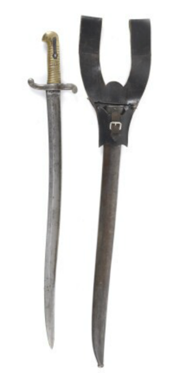

En tout cas vous avez aussi un rare porte fourreau pour la baionnette mod 1842 et la bretelle du fusil à l'air ancienne... Votre question n'est pas évidente et il faudrait plus de photos, la hausse est gradué jusqu'à combien? En tout cas le plus classique c'est qu'elle soit modifiée 1859. |

| Le porte fourreau et la sangle me semblent un peu trop neufs pour être honnêtes mais le cuir à l'air épais... je ne connaissait pas ce modèle de porte fourreau, il s'agit donc d'un modèle pour sabre baïonnette 1842 ? quelqu'un a d'autres photos ? la hausse va jusqu'à 1100m. |

ce porte fourreau ne me semble pas français (qu'en pense Crevette) je lui trouve un certain air américain de la guerre civile, Mississipi rifle ou divers autres sabres baïonnettes de l'époque, il y en a tellement! |

| En effet le porte fourreau ne doit pas être français. Il devrait notamment avoir une bande qui relie les deux passants, et peut-être aussi être plus étoffé. Mais je ne vois pas d'où il peut provenir. |

| Bonsoir, J'ai une 1842 avec un porte fourreau "accidenté": la bande du haut qui relie les 2 passants est déchirée d'un côté. Si cela a été le cas ici, un propriétaire a pu faire une découpe dans le cuir. De plus la boucle du mien est tout laiton.
