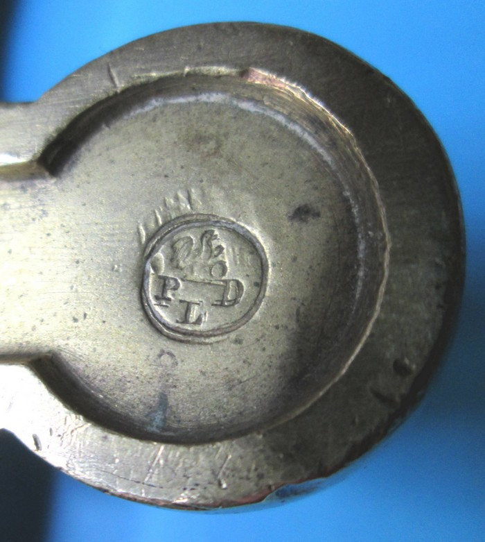

tout à fait ! Personnellement je ne connais pas d'armes marquées PLD. Ce "pour le droit" est une légende moderne et il serait grand temps de lui tordre le coup définitivement !
PLD...PDL 0qwc

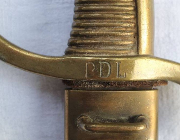

MessageSujet: Re: PLD...PDL   PLD...PDL EmptyJeu 21 Jan 2016 - 19:21
Glaive 31 de GN Philippe?? On voit très bien pourquoi certains peuvent lire PLD au lie de PDL...
Presque Pierre, c'est sur un 1816 d'artilleur.
Jamais vu par contre sur une baïonnette ; ce n'était pas prévu, mais un petit coup de poinçon apposé à la Mairie du coin... étonnant qu'on n'en ai pas marqué quelques unes par erreur ou excès de zèle.

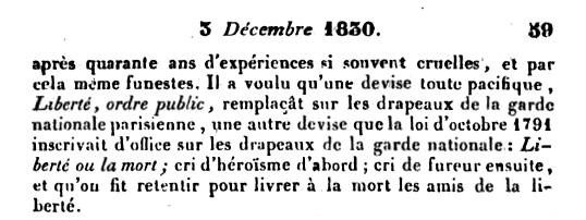

Mais au fait, dans quel texte peut-on lire que "Pour le droit" serait la devise de la garde nationale?
Cette devise était plutôt "Liberté, Ordre public", non?
Celle qu'on voit partout sur les plaques de shakos et de ceinturons notamment.

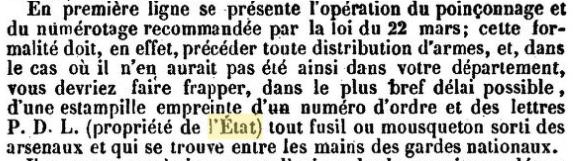

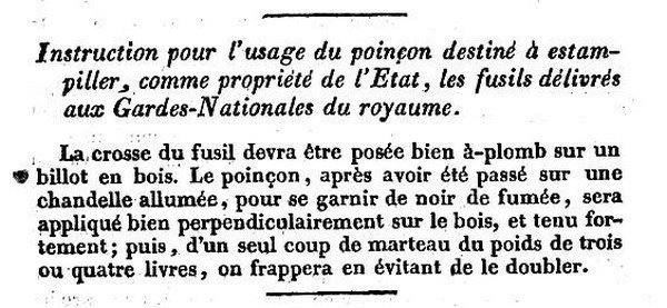

Nouveau Manuel Complet des Gardes Nationaux de France - 1831
TITRE PREMIER.
Dispositions generales.
ART. 1. La garde nationale est instituée pour défendre la royauté constitutionnelle, la Charte et les droits qu'elle a consacrés, pour maintenir l'obéissance aux lois, conserver ou
rétablir l'ordre et la paix publique, seconder l'armée de ligne dans la défense des frontières et des côtes, assurer l'indépendance de la France et l'intégrité de son territoire.
INSTRUCTION
Pour l'usage du poinçon destiné à estampiller, comme propriété de l'état, les fusils délivrés aux gardes nationales du royaume (1).
La crosse du fusil devra être posée bien à-plomb sur un billot en bois. Le poinçon , après avoir été passé sur une chandelle allumée, pour le garnir de noir de fumée, sera appliqué
bien perpendiculairement sur le bois et tenu fortement; puis d'un seul coup d'un marteau du poids de trois à quatre livres, on le frappera en évitant de le doubler.

C'est l'extrait qu'a posté Cave Canem le 28 juin 2015 ici même:

La devise de la première garde nationale était " la Nation, la Loi et le Roi"  en 1790.
"La Liberté ou la Mort" viendra ensuite en octobre 1791 et sera conservée jusqu'en 1831 ou la Charte impose une devise plus pacifique"Liberté-Ordre public" qui sera conservé a son tour jusqu'en 1848 au moins ; la 2ème République préférant l'emploi de "Liberté-Egalité-Fraternité" pour tous.

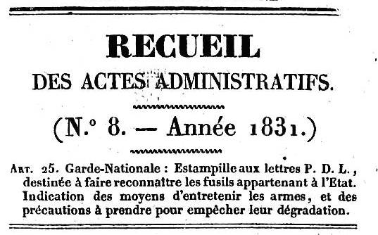

CRESUS, il n'y a pas de débat ouvert , il y a des faits irréfutables, la bonne lecture c'est PROPRIETE DE L'ETAT, "P.D.L."
PLD...PDL Pqsi
PLD...PDL 3bl7
Qui a sorti un jour l'interprétation erronée " Pour Le Droit" P.L.D ?  Le saura-t'on jamais mais comme Pierre je pense que ce n'est pas très vieux, années 1960-70. Si l'on rencontrait par hasard l'inscription PLD, je pense que se serait vraisemblablement un faux de cette époque.
