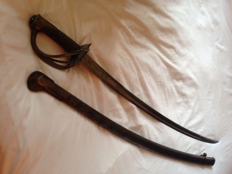

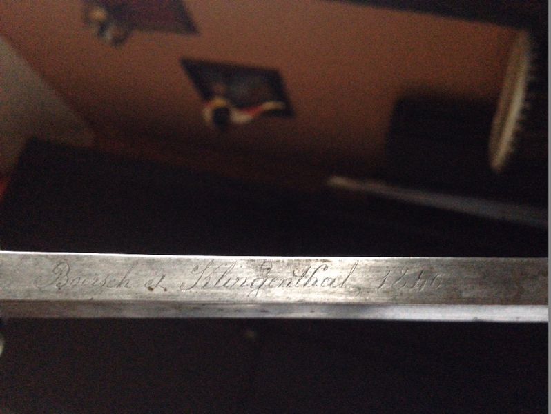

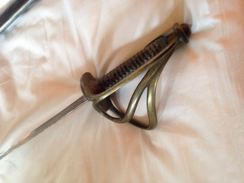

Un ami m’a envoyé ces photos d’un sabre qu’il a en sa possession.
Je penche pour un modèle Cavalerie légère modèle 1822-1884
Ce qui m’intrigue est que la lame soit marquée 1840 et que le fourreau n’ai qu’une seule bélière, donc après 1882 d’après M. Petard des sabres et des épées tome second page 126. De plus il semble que la poignée soit en galuchat (désolé je n’ai pas eu le sabre entre les mains)
Est ce que ce n'est pas son fourreau ou une bélière à été enlevée après 1882 ?
Pour le poinçon du milieu je n’ai pas trouvé à quoi il correspond ?
D’avance merci pour vos avis
Place aux photos et bonnes fêtes à tous

leguetteur
Nombre de messages : 621
Age : 76
Sabre model 1822 ? mais de qu'elle année  Empty
MessageSujet: Re: Sabre model 1822 ? mais de qu'elle année    Sabre model 1822 ? mais de qu'elle année  EmptyDim 27 Déc 2015 - 16:20
bonjour,apparemment il s'agit d'un sabre de troupe modele 1822 fait en 1840 à Boersch localité pres de Klingenthal.D'apres le livre de pierre APPELL "leKLINGENTHAL" vers 1830 dans cette localité il y avait le jour de la saint LOUIS une fête avec la societe de tir locale.François xavier Bitsch etait capitaine de la garde nationale de Boersch en 1831 et il continua à travailler pour les fabricants et commerçants d'armes de Paris sans doute aprésla fin de la manufacture en 1836.CORDIALEMENT
baiobeb67
Nombre de messages : 2188
MessageSujet: Re: Sabre model 1822 ? mais de qu'elle année    Sabre model 1822 ? mais de qu'elle année  EmptyDim 27 Déc 2015 - 16:58
Tout est dit à propos du sabre.
Concernant le fourreau, celui-ci a été modifié réglementairement à partir de 1882, suppression d'un anneau.
Le numéro du sabre est reporté sur le bracelet de l'anneau.
L'ensemble sabre + fourreau que tu présentes est cohérent, pas de soucis.
Modèle 1822 fabriqué en 1840 et fourreau modifié en 1882.
Il manque juste le filigrane sur la poignée.
Cdlt,
Stéph.

Tribunusmilitum
Tribunusmilitum
Nombre de messages : 4841
Localisation : Val d'Oise
MessageSujet: Re: Sabre model 1822 ? mais de qu'elle année    Sabre model 1822 ? mais de qu'elle année  EmptyMer 7 Mar 2018 - 13:15
Patpat,
Je l'ai déjà écrit ailleurs, mais il faut le répéter un peu partout pour éradiquer cette idée reçue selon laquelle 1 anneau = modification de 1882.
Le fourreau est modifié 1887, et non 1882, et un tel sabre s'appelle "1822 à un bracelet", sans mention de millésime autre que 1822. Pour la preuve, voir ici :
http://gallica.bnf.fr/ark:/12148/bpt6k5839303t/f256
Tribunusmilitum
Tribunusmilitum
MessageSujet: Re: Sabre model 1822 ? mais de qu'elle année    Sabre model 1822 ? mais de qu'elle année  EmptyMer 7 Mar 2018 - 13:44
A ce sujet, on remarquera aussi que sur toutes les aquarelles réalisées par Edouard Detaille entre 1883 et 1887 pour le célèbre ouvrage "L'Armée française -Types et uniformes", tous les sabres modèle 1822 de troupe sont à deux anneaux. Or, Detaille est un peintre on ne peut plus officiel, travaille sur modèle et montre une extrême rigueur en matière d'uniformes.
CHAPE48
CHAPE48
Nombre de messages : 2960
Age : 74
Localisation : Occitanie
MessageSujet: Re: Sabre model 1822 ? mais de qu'elle année    Sabre model 1822 ? mais de qu'elle année  EmptyMer 7 Mar 2018 - 21:16
Bsr
Patpat ne parle à aucun moment d'un n° matricule. A mon avis il n'y en a pas car c'est un sabre personnel de sous-officier. En effet, en 1840 Klingenthal n'étant plus Manufacture d'Etat les sabres de troupes et de dotation des sous-officiers étaient fournis par Châtellerault. François Xavier Bisch célèbre graveur de Klingenthal signe à son nom localisé à Boersch des sabres d'officiers et on le voit là, à de sous-off. A sa mort en 1841, c'est sa veuve qui pris la suite.
