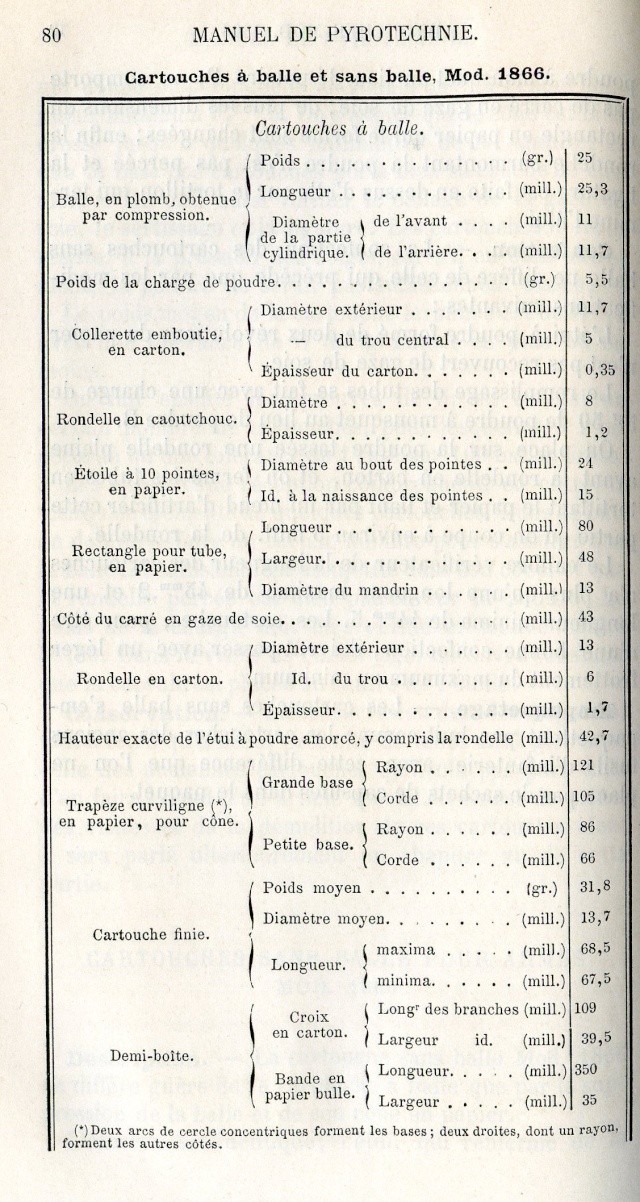

Pour en revenir aux tirs, c'est tout à fait exact que la qualité de la confection des cartouches compte beaucoup, surtout le centrage de l'amorce et la solidité de l'ensemble. Il faut qu'elles soient dures comme du bois.
Au début, on n'y arrive pas trop, on tâtonne beaucoup. C'est avec la pratique qu'on finit par y arriver.
Mes premières cartouches, c'était un raté sur 2, et un encrassement énorme. À s'arracher les cheveux !
Voici celles que je fabrique (elles ne sont pas encore graissées)
Elles sont radicalement différentes de celles que décrit JP Sedent.
Je fabrique une réplique de la cartouche d'origine, elle est beaucoup plus simple à fabriquer :
Du Chassepot - Page 4 Reipli10
Du Chassepot - Page 4 Reipli11
Jusqu'à présent je chargeais à la PNF1. Cette série est chargé de Suisse 2, réputée moins encrassante. Je l'essaierai en Juillet, après la réouverture de mon pas de tir.
Pour ma part, je ne fais pas de cartouches plus courtes. Chaque cartouche est mesurée et la longueur marquée au culot.
Je tire les plus longues en premier et progressivement, je finis la série avec les plus courtes. Avec la pratique, on arrive a faire des séries avec une tolérance de taille de moins d'1,5 mm. Les cartouches "hors tolérance" sont tirées en flambage.
Le tir au Chassepot, ça se mérite, mais quel panard au tir !

St Etienne, tu les fait comment tes cartouches, tu as de la gaze de soie ? Tu la remplace par une autre gaze ?
Pour les problèmes d'encrassement dus à la combustion du papier je sais que certains le rendent plus inflammable en le traitant avec je ne sais plus quel produit, et que d'autres au contraire le rendent ininflammable, pour l'enlever après le tir comme une douille (mais là l'historicité en prend un coup).
Pour ce qui est de la sangle j'hésite toujours entre attendre de faire quelques bourses pour voir si j'en trouve une originale (mais j'ai peur qu'elle me coute aussi cher que le reste du fusil...), ou voir ce qui fait en copie.
St Etienne
St Etienne
Nombre de messages : 460
Du Chassepot - Page 4 Empty
MessageSujet: Re: Du Chassepot   Du Chassepot - Page 4 EmptyLun 24 Juin 2013 - 15:03
Inflammables, ininflammables ...
La cartouche du Chassepot doit satisfaire à 2 exigences contradictoires :
- pouvoir se conserver intacte le mieux possible et le plus longtemps possible.
- être entièrement consumée/expulsée au tir.
la gaze de soie, je n'en n'ai jamais trouvé. Je prend de l'organdi de coton, c'est très raide et ça remplit la même fonction que la gaze : raidir l'étui à poudre avant de placer la balle. Demander à Madame ou elle achète ses tissus. 5 € le mètre.

Pour revenir à la cartouche et à la rondelle de caoutchouc, je n'ai fait que reprendre les vieilles recettes en la découpant à la dimension des amorces disponibles. Mais le principe est le même : protéger le canal de l'aiguille.
On la trouve dans le Manuel de l'Instructeur de Tir -édition de 1873 :
Du Chassepot - Page 4 Img62911
On la retrouve à cette page du tome 2 du Manuel de Pyrotechnie de l'Artillerie de Marine de 1880 :
Du Chassepot - Page 4 Manuel10
Et aussi sur cette planche bien connue :
Du Chassepot - Page 4 Cartou10
Ce qui est bizarre, c'est que la même rondelle fait tantôt 4, tantôt 8 mm de diamètre ...
Certainement une erreur d'imprimeur ou une coquille.

Ou alors elle entre dans la capsule et elle fait 4 mm, ou elle est plaquée contre elle et elle fait 8 mm.
St Etienne
St Etienne
MessageSujet: Re: Du Chassepot   Du Chassepot - Page 4 EmptyMar 25 Juin 2013 - 18:54
Alors ce n'est pas la même capsule.
Si tu met 1 mm d'espace supplémentaire par rapport à l'aiguille, ça peut tout changer question mise à feu.
Moi, la rondelle va dans la capsule, au moins je suis sur que l'aiguille ira au fond.
En même temps c'est plus logique.
Et ca marche.
