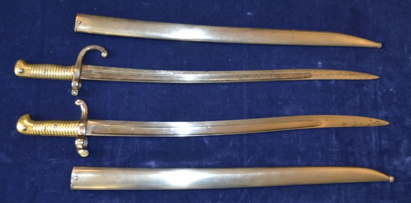

En effet Crevette, je viens de voir tes photos:
J'ai vu qu'il y a avait une copie en vente:
Ça a bien l'air en laiton, mais pas assez de photos pour l’instant pour comparer.

MessageSujet: Re: Du Chassepot   Du Chassepot - Page 3 EmptyVen 24 Mai 2013 - 11:46
Le cuir n'est pas retourné et il est marron, la boucle est du type Lebel, elle est donc parfaite pour un Lebel ou un Berthier.
Trop récente pour un Chassepot, elle va peut-être aussi sur un Gras mais sans certitude.

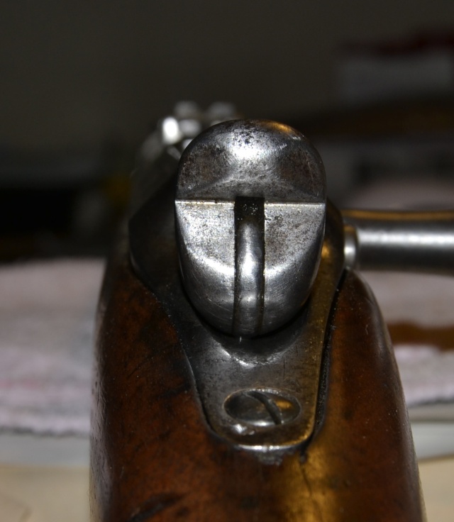

Voici le détail

MessageSujet: Re: Du Chassepot   Du Chassepot - Page 3 EmptyVen 24 Mai 2013 - 22:31
Bonsoir Dbiker,
C'est un toutou 2e type.
Voici l'arrière-train d'un 1er type :
Du Chassepot - Page 3 Chien_10
Ton fusil est un hybride boite de culasse 1er tyte et culasse 2e type.
Ca ne lui retire aucunement son caractère d'arme historique et complète. Mais comme beaucoup d'autres, il a reçu les pièces qu'on lui a donné.

Belle arme en bien bel état. Mais au fait pourquoi a-t-on changé de modèle de culasse ?
St Etienne
St Etienne
Nombre de messages : 460
MessageSujet: Re: Du Chassepot   Du Chassepot - Page 3 EmptyJeu 30 Mai 2013 - 12:57
Les modifications sont très rationnelles.
Les pièces de la culasse ont été simplifiées essentiellement pour améliorer la production des Chassepots/
En effet, la fabrication de ce fusil en nombre suffisant dépassait les possibilités des seules manufactures d'état. Le Chassepot était un fusil beaucoup plus complexe à produire que les armes des générations précédentes, il y avait des sauts technologiques parfois difficiles à maîtriser. Par exemple la production des canons en acier fondu nécessitait des fours Bessemer dont la technologie était alors d'avant-garde.
Revenons aux pièces modifiées.
Le levier 2e type se termine par une boule symétrique et sans stries, donc plus facile à usiner, pareil pour le chien qui prend une forme plus simple.
Quand à la boite de culasse, dans la forme d'origine, elle possèdait un seul coin d'appui situé devant la vis de maintien (vis qui traverse la monture et se visse dans l'écusson). Cette disposition, ajoutée à une queue étroite, provoquait trop souvent l'éclatement de la poignée dès lors que le bois comportait une faiblesse (crique, fêlure, nœud ...) ou tout simplement des fibres parallèles.
La nouvelle boîte de culasse comporte deux coins d'appui supplémentaires, de part et d'autre de la queue qui est elle-même épaissie pour avoir un meilleur appui sur le bois. Ces dispositions vont faire disparaître les éclatements du bois et seront maintenues telles quelles sur les fusils 1874 Gras.
Photos dès que possible.
A bientôt

D'accord, donc une amélioration technique pour le boîte de culasse, mais juste une simplification pour la production (sans apport fonctionnel) en ce qui concerne la culasse elle-même.

Les deux culasses sont complètement interchangeables quel que soit le type de boitier.
Mais une monture 1e type ne peut pas recevoir un boitier 2e type et inversement.
La baïonnette.
Il en est des armes de guerre comme de la longueur des jupes ou de la profondeur des décolletés : c'est avant tout une question de mode.
Le sabre-baïonnette Mle 1842 de la carabine du même millésime a fait une très forte impression.
Principalement à cause de - ou grâce à - la carabine, arme rayée ultra-moderne à l'époque (on venait d'adopter le fusil Mle 1842 à canon lisse) et destinée aux corps d'élite : les Chasseurs, les Zouaves et la Légion étrangère.
Parfum de gloire et de conquêtes coloniales.
Ce type de lame est inspiré du yatagan d'origine turque, un sabre court dont la lame présentait une double courbure.
Le yatagan était censé inspirer de la terreur chez l'ennemi. Un fantasme lié à la cruauté supposée des "indigènes", un peu comme les sabres de Mamelouks de l'Empire. Ou les sabres "à la hongroise" qu'affectionnaient les hussards.
Le sabre-baïonnette modèle 1866 est la version allégée de la baïonnette Mle 1842.
A la même époque, ce type de lame va être adopté un peu partout dans le monde : Russie, USA, Grande Bretagne, etc ...
Au passage, l'adoption de cette baïonnette va entraîner la disparition d'une autre arme : le Sabre de Troupe à Pied Modèle 1831. En effet, le sabre-baïonnette du Chassepot est conçu à la fois comme arme d'assaut lorsqu'elle est au bout du fusil, mais aussi comme arme blanche de main et comme outil de campement, bien commode pour faire le fagot de bois pour cuire la soupe de l'escouade.
L'aberration de cette baïonnette tenait surtout au fait que chaque fusil ne pouvait recevoir qu'une seule et unique baïonnette au même numéro. Cette disposition absurde avait été imaginée pour que chaque soldat ait bien conscience que son arme était unique et qu'il en était le seul responsable.
Résultat : lorsqu'on a voulu armer les recrues des bataillons de Mobiles à la fin de 1870, rares étaient ceux qui recevaient un fusil accordé à la bonne baïonnette !
C'est pourquoi les baïonnettes de Chassepot présentent deux particularités très spécifiques :
• Sur la garde, une vis à ergots permet de régler l'écartement de la douille. Le tournevis à ergots n'était détenu que par l'armurier de la compagnie qui seul avait la possibilité de modifier le réglage des baïonnettes (en cas de réparation du fusil par exemple).
• Le canon du Chassepot comporte un très court contre-tenon situé à l'opposé de la directrice de la baïonnette. Le profil de cet appendice variait d'un canon à l'autre (hauteur, épaisseur) de sorte qu'il ne s'ajustait que sur une seule baïonnette dont la douille possédait le même profil. Profil ajustable par l'armurier via la vis à ergots ou éventuellement par une mise aux cotes faite à la lime.
Voici une baïonnette modèle 1842 à côté de la baïonnette modèle 1866 :
Du Chassepot - Page 3 2_sabr10
Du Chassepot - Page 3 2_sabr11
Du Chassepot - Page 3 2_sabr12
A bientôt

Merci pour ces explication.
Donc la baïonnette à le même numéro que l'arme ? Mais alors qui faisait l'ajustement fusil / baïonnette avant de frapper le numéro de cette dernière ? Les manufactures impériales directement ?
