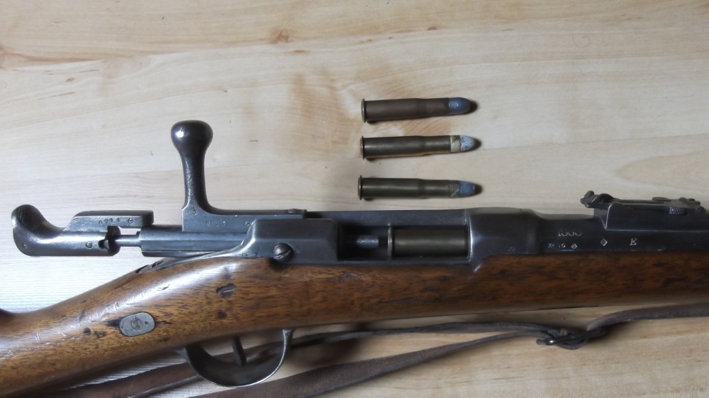

Ma participation,Chassepot 1868.
Une petite question,vous parler de l'estampillage sur la crosse:
MI pour Manufacture Impériale
MR pour Manufacture Royale
MN pour Manufacture Nationale
Celui-ci est marqué: [b]ME 1871b]je pense à Manufacture d'Etat ??????? et le deuxième est marqué MI ?????
Pouvez vous m'eclairer sur cet élément.

Nombre de messages : 40583
Du Chassepot - Page 2 Empty
MessageSujet: Re: Du Chassepot   Du Chassepot - Page 2 EmptyMer 27 Fév 2013 - 10:08
c'est bien ça, Manufacture d'Etat depuis 1871.
Mais pourquoi donc y associer des cartouches métalliques du type Gras 1874?
Il faut des cartouches papier.

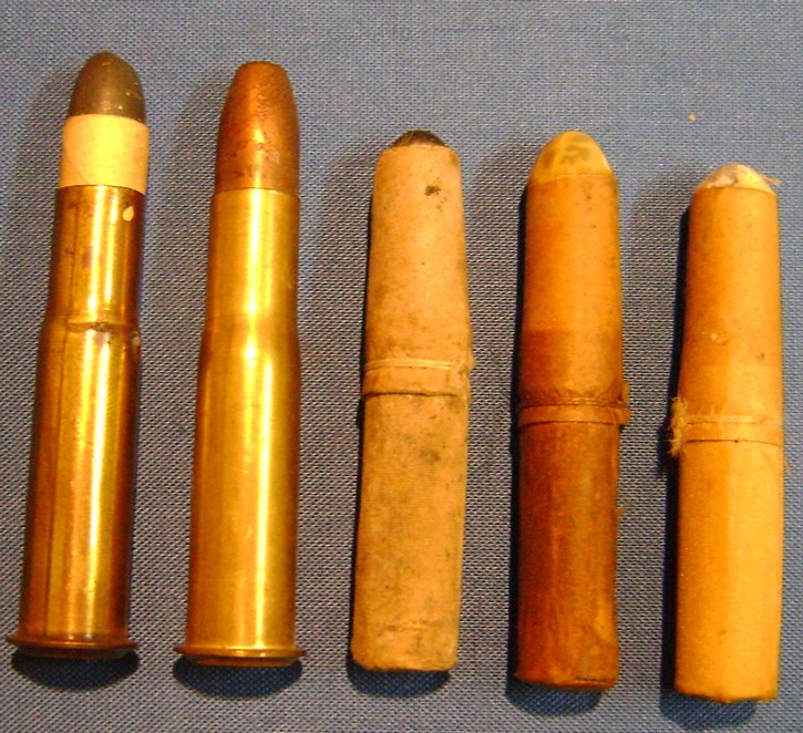

MessageSujet: Re: Du Chassepot   Du Chassepot - Page 2 EmptyMer 27 Fév 2013 - 19:10
On trouve très facilement des cartouches Gras sur les bourses, ne pas y mettre guère plus de 5€ pour une cartouche à balle à enveloppe cuivre du dernier modèle et plus de 10€ pour le modèle d'avant à balle de plomb nu calepinée de papier.
La cartouche de Chassepot est moins évidente à trouver, mais on en voit parfois de belles.
J'en ai acheté une en bourse à 15€ qui est en parfait état. Ne pas y mettre plus de 20€.
Elles sont en papier renforcé de soie fine.
Sinon on en trouve de très belles refaites pour le tir, mais ce n'est plus de l'authentique.

De gauche à droite:
premier type de Gras à balle plomb calepinée.
deuxième type de Gras à balle chemisée laiton.
authentique Chassepot
Chassepot refaite il y a 10 ou 15 ans.
Chassepot refaite récemment.
Du Chassepot - Page 2 Dsc07618
Nombre de messages : 6365
MessageSujet: Re: Du Chassepot   Du Chassepot - Page 2 EmptyMer 27 Fév 2013 - 22:38
Pourquoi a-t-on changé la balle du Chassepot et quand au juste ?

Pour répondre à Crevette: Je n'ai pas associer au fusil Chassepot les cartouches en papier uniquement parce que je n'en ai pas.
Pour Daniel,je peux te donner une Cartouche Gras premier type à plomb calepinée !!MP

MessageSujet: Re: Du Chassepot   Du Chassepot - Page 2 EmptyJeu 28 Fév 2013 - 10:14
La cartouche du Chassepot est en papier, mais déjà en 1866 il existait des cartouches métalliques.
Il était donc plus que temps de changer tout ça avec le Gras en 1874!
Les têtes pensantes de l'époque avaient fait cette cartouche en papier principalement pour que le soldat puisse en fabriquer lui-même s'il lui arrivait d'en manquer.
Mais la percussion par aiguille qui datait de 1841 (Dreyse) commençait à être démodée en 1866 et le papier n'est pas le meilleur moyen pour avoir une munition solide et étanche.

Il y a deux types de Chassepots.
Sauf erreurs :
Le 1er type, jusqu'à fin 1868.
Puis le 2e type dès 1869.
Sur les 1er type, la culasse possède un chien à crête très apparente, un levier dont l'arrière est strié, la queue de boite de culasse est assez mince et sans coins sur les côtés.
Le levier 1er type commence à disparaître courant 1868.
La queue de culasse sans coins disparaît courant 1869, mais on connait des Chassepots de 1870 qui n'en n'ont toujours pas ...
Exemple de mon Chassepot qui est un 1er type tardif : chien à crête 1er type et levier 2e type, queue de boite de culasse étroite sans coins du 1er type. Mutzig 1868.
Sur le second type : le chien est épais à crête moins développée et levier à boule non striée, queue de la boite de culasse modifiée avec 2 coins latéraux et queue plus épaisse.
Il y a aussi la hausse qui changera après 1872, elle possède une rallonge coulissante. Normalement, on ne la rencontre jamais sur un 1er type.

MessageSujet: Re: Du Chassepot   Du Chassepot - Page 2 EmptyJeu 23 Mai 2013 - 21:48
oui pour le levier, c'est un premier type.
Ta photo est de trop près pour bien se prononcer sur le chien.
Mon Chassepot, chien 1er type, levier 2e type :
Du Chassepot - Page 2 Fusil216
Du Chassepot - Page 2 Fusil213
A bientôt
