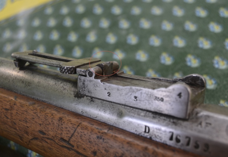

Le support de la hausse est effectivement gradué de 200 à 400 mètres à utiliser planchette à plat, le curseur reposant sur les gradins.
Du Chassepot - Page 5 Hausse11
Mais quand on bascule la planchette à plat vers l'avant, on fait apparaître le cran de mire à 150 mètres :
Du Chassepot - Page 5 Hausse10
Avantage considérable pour les tireurs de plus de 50 ans : ce cran de mire est avancé de 5 cm ! cheers

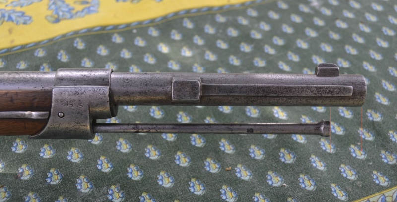

Quand à la baguette, voici son encombrement lorsque le second épaulement est bloqué par l'embouchoir :
Du Chassepot - Page 5 Baguet10

Effectivement je n'avais pas ainsi "renversée" la hausse, c'est bon à savoir car effet je ne compte pas commencer le tir à 200m et plus !...
Quant à la baguette celle de mon chassepot semble effectivement un peu plus courte, pourtant elle est bien au même numéro. Je vérifierai ça de visu.

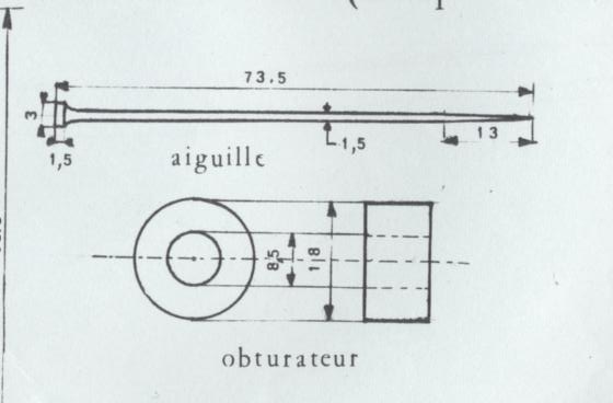

Le Chassepot décrit et illustré:
Pour l'aiguille et le joint:
Du Chassepot - Page 5 Chasse10

Merci pour ces liens.
Pour les aiguilles j'ai opté pour la méthode avec les barrettes de classeurs.

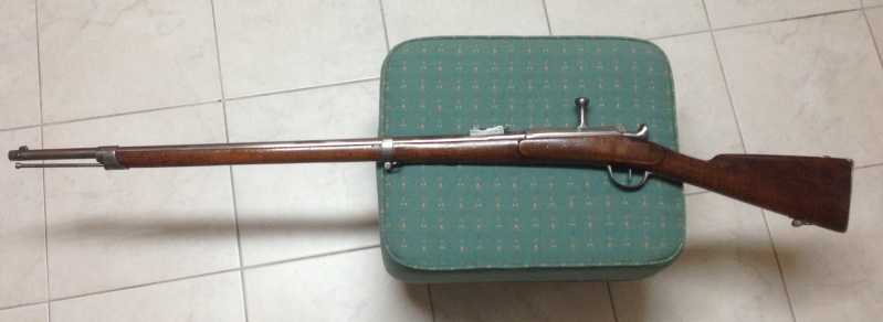

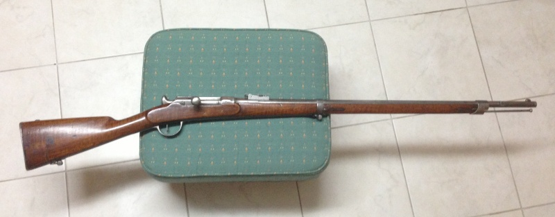

J'avais repéré ce Chassepot sur Naturabuy il y a déjà une bonne semaine, je me suis enfin décidé à l'acheter, ceux à qui je l'avais montré n'en voulant pas:
Du Chassepot - Page 5 _0000312  Du Chassepot - Page 5 _0000411
Du Chassepot - Page 5 _0000511  Du Chassepot - Page 5 _0000612
Du Chassepot - Page 5 _0000711
J'en ai déjà 3 (dont un républicain de 1871), mais pas encore de Potts & Hunts What a Face .
D'autant qu'il me reste encore une baïo et une bretelle de libres Very Happy
Bon, il n'est pas complètement au numéro, il a été modernisé dans les années 1870 comme le montrent la hausse double et le macaron, mais il n'est pas cher, il est en bon état canon compris, et il est complet avec un beau marquage.
C'est l'essentiel!

Belle pièce ! Un Chassepot Britsh via Cahen-Lyon Du Chassepot - Page 5 475779
Effectivement, il a été modifié, on lui aurait pas aussi changé la culasse ?
Et cette pièce ovale à la poignée, on la rencontre parfois sur certains Chassepots ... c'est quoi ?
Il est comment, son canon ?
A bientôt
Nombre de messages : 40556
Du Chassepot - Page 5 Empty
MessageSujet: Re: Du Chassepot   Du Chassepot - Page 5 EmptySam 20 Juil 2013 - 16:54
Fort possible, certaines pièces viennent d'ailleurs ou de la remise à niveau en manufacture.
Le canon est miroir, mais je ne l'ai pas encore reçu.
Quant à la pièce ovale, effectivement on la voit parfois, ça doit être un renfort?
En tous cas les miens n'en ont pas.
Le râtelier commence à être bien rempli et j'ai attaqué la 2° rangée de 15 fusils depuis la semaine passée!

MessageSujet: Re: Du Chassepot   Du Chassepot - Page 5 EmptyDim 25 Aoû 2013 - 22:01
St Etienne a écrit:
La baguette me semble bien courte ... ce ne serait pas celle d'un mousqueton d'artillerie ?
La baguette normale va au même niveau que l'avant du guidon.
Rassure-toi, ca se retrouve, une baguette de Chassepot.
Elle était juste un peu trop enfoncée dans son logement, une fois remise en place elle me semble normale: Wink
Du Chassepot - Page 5 Pbucket

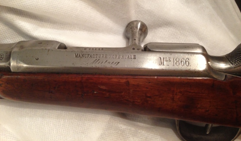

Voici un chassepot pas banal !!!
C'est un Mutzig 1869.
Quelqu'un connait ?
Du Chassepot - Page 5 Img_0313
Du Chassepot - Page 5 Img_0314
Du Chassepot - Page 5 Img_0315
Du Chassepot - Page 5 Img_0316
Le macaron sur la crosse est malheureusement illisible.
Sinon il est tout au même N°.
MessageSujet: Re: Du Chassepot   Du Chassepot - Page 5 EmptySam 14 Sep 2013 - 16:07
inconnu au bataillon!
De plus avec une culasse 2° type (1868), c'est pas banal.
Nombre de messages : 7571
Age : 77
MessageSujet: Re: Du Chassepot   Du Chassepot - Page 5 EmptyMer 18 Sep 2013 - 20:10
Pas banal, belle allure
