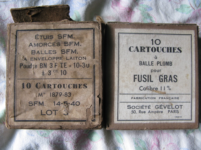

En fouillant dans mes archives,j'ai trouvé ça
fusil gras Poudre11
La date ne vous rappelle rien ?
Alain
Nombre de messages : 4582
fusil gras Empty
MessageSujet: Re: fusil gras   fusil gras EmptyJeu 24 Déc 2015 - 20:06
La boite SFM de 1940 c'est bien de la PSF pas de la PN!!, les autres peut être aussi ce doit être indiqué sur la boite!
