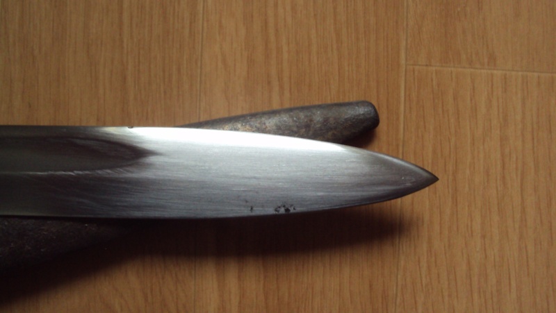

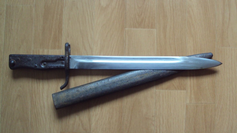

Bonsoir.
Une petite estimation pour cette baïonnette svp.
Avec mes remerciements.

bonsoir Bouboule,
belle ersatz Estimation baïonnette allemande  475779 ! oui ça vaut beaucoup plus que 35 euros c'est déjà sur, mais je ne suis pas un expert en la matière alors je vais laisser les experts du forum se prononcer!
cordialement.

bonjour Eric, peux tu nous donner la longueur totale et la longueur de la lame merci

Bonjour Eric, pas mal de modèles Ersatz ont été fournis à la Turquie, longueur 373 mm, si c'est le cas de la tienne, j'ai acheté la même pour 50 euros à la Bourse de Rennes l'année dernière.
Laurent
Nombre de messages : 4668
Estimation baïonnette allemande  Empty
MessageSujet: Re: Estimation baïonnette allemande    Estimation baïonnette allemande  EmptyMar 24 Nov 2015 - 8:57
Bonjour Laurlais,
les baïonnettes fournies à la Turquie ont effectivement été raccourcie et souvent modifiées avec une nouvelle croisière, mais uniquement à partir de 1935. Elle se reconnaissent à un pan creux qui se prolonge jusqu'à la pointe. Les raccourcies d'après 1935 sont numéroté en gros caractères, chiffres "arabes".
Un certain nombre avaient été fournies pendant la première guerre mondiale et celle là n'ont pas été raccourcies et portent en général un numéro en caractères Osmanlica.
Celle présentée sur ce post n'a pas été raccourcie ce que l'on peut voir par les proportions lame/ poignée et il est peu vraisemblable qu'elle ait "fini" en Turquie surtout si elle ne présente pas la numérotation Turque. Elle a de très grande chances d'être une pure "teutonne".

Longueur totale 425 mm et longueur de la lame seule 305 mm.
Aucun marquage sauf le poinçon au dos de la lame.

pour moi autour de 80/ 90e ,fourreau plus de peinture ni sur la poignee , mais belle lame , ce type de baio est surcoté car elle n'est pas rare du tout

Un ersatz purement germanique EB47, dont la lame a été bien protégée par son fourreau...
Effectivement, comme le dit Pascal, l'engouement pour ce type de baïonnette a souvent créé des prix prohibitifs

Achetée 85 euros, en plein dans le prix estimé par Pascal Laughing .
