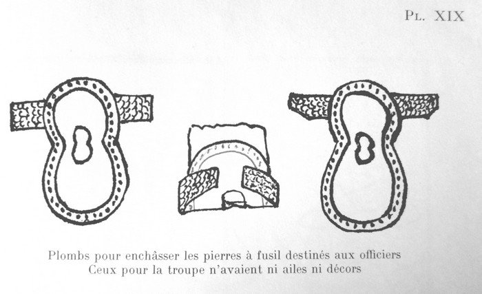

Intéressant, mais je ne pense pas que se soit des feuilles de plomb pour les pierres à fusil dont les dimensions sont réglementaires :
-infanterie longueur 1 pouce 8 lignes, largeur 1 pouce 1 ligne, diamètre du trou 4 points
-artillerie longueur 1 pouce 5 lignes, largeur 11 lignes 8 points, diamètre du trou 4 points
- Mousquetons longueur 1 pouce 5 lignes, largeur 10 lignes 6 points, diamètre du trou 3 points (idem pour les pistolets)
Pistolets cavalerie longueur 1 pouce 5 lignes, largeur 10 lignes 6 points
" gendarmerie longueur 1 pouce 2 lignes, largeur 9 lignes
un plomb pour pierre silex avec numeros. Vdyf

Ce dessin est tiré de quel ouvrage?
CAVE CANEM
CAVE CANEM
Nombre de messages : 1933
un plomb pour pierre silex avec numeros. Empty
MessageSujet: Re: un plomb pour pierre silex avec numeros.   un plomb pour pierre silex avec numeros. EmptyVen 16 Oct 2015 - 9:06
Celui de Jean Emy cité plus haut
