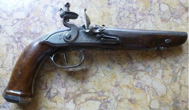

Ci-joint photos d'un pistolet dont la platine est marquée à Bazas.
Merci de vos avis sur l'époque.

Bonjour je ne connait le modele de ce pistolet mais je sais qu il fonctionne avec du silex periode ancien regime je pense a voir avec les autre

il devait faire partie d'une paire dont le premier portait l'inscription du fourbisseur.
C'est époque Empire d'après la forme de la crosse.

Il peut s'agir de Biaut qui était armurier à Bazas (Gironde) en 1855.

Pour mettre Leckie et Crevette d'accord, il est Empire par la forme de sa crosse et fin XVIIIème par sa platine, son bassinet.
Le canon semble s’arrêter à ras du bois, est-ce d'origine ?

Ce type de chien en S a longtemps été à la mode pour les armes civiles.

Les fioritures sur le bassinet et le couvre bassinet, ça fait rétro quand même !

Oui mais c'était à la mode pour les armes un peu de luxe.
En plus il a un rempart pare étincelles à l'arrière, chose qu'on voyait peu avant la Restauration.

J'ai trouvé deux autre armuriers à Bazas: Dupont en 1854 et Dupuy la même année.
Par contre je n'arrive pas à trouver d'armuriers à Bazas sous l'Empire!
Il y en a encore quelques uns en 1900, dans les années 30, dans les années 50 à 70, mais au début XIX° rien encore...

De mon côté, j'ai trouvé Guinot (Frères) armuriers 1820 - 1855.

Ca doit être les bons car ils ont signé une paire de pistolets en coffret en 1820, c'est la bonne époque pour celui-ci.
