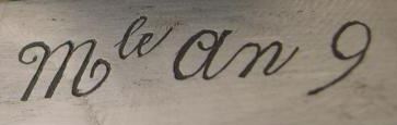

Ci-joint l'adresse d'un mousqueton an 9 en vente sur NB qui est presque comme neuf (trop beau pour être honnête !).
Que pensez-vous de ce mousqueton an 9 Platin12
Que pensez-vous de ce mousqueton an 9 An_9_m10
Connaissant assez mal les gravures de la Manufacture Impériale de Charleville, je m'en remets à vos avis éclairés.
La calligraphie de la gravure de platine et celle de la queue de culasse m'interpellent (M et L sont différents). Et vous ?

à priori je ne vois rien qui en fasse une copie, tout a l'air bon et en parfait état.
Après tout c'est pas impossible, des armes existent dans cet état quasi neuf, mais sont rares et chères!
Toutes les arêtes du métal sont parfaites, ce qui exclut aussi la possibilité d'un polissage exagéré et d'un regravage.
Même les têtes de vis sont parfaites.
Les deux gravures différentes ne semblent rien avoir de suspect, sur les platines c'est généralement ce M pointu alors que sur les queues de culasses on trouve soit ce type de M pointu, soit le M arrondi soit une typographie en majuscules d'imprimerie.

Salut Jvendee,
Je rejoins Crevette en ce qui concerne les gravures. La calligraphie en cursive du modèle sur le canon est typique de Charleville. St Etienne préférait graver le nom du modèle en lettre Bâton (Mle AN IX ou AN 9).

Je reviens sur ce post... En regardant les photos... On à juste l'impression que ce fusil sort tout juste de la manufacture.. et que nous sommes au début du XIXeme siècle... Faut quand même pas déconner, s'il y à preneur pour ce genre de pièces tant mieux, mais j'ai tout de même de très gros doutes sur l'authenticité absolue de ce type de pièce... Joyeux Noël!!!
Nombre de messages : 40442
Que pensez-vous de ce mousqueton an 9 Empty
MessageSujet: Re: Que pensez-vous de ce mousqueton an 9   Que pensez-vous de ce mousqueton an 9 EmptyJeu 24 Déc 2015 - 17:28
Gros doutes en effet, mais absolument rien ne démontre qu'il pourrait s'agir d'une copie.
A part ce gros doute bien sûr, mais qui ne prouve rien Laughing
Les armes conservées quasi-neuves après tout ce temps existent bel et bien, par contre elles valent très très cher, qualité oblige.
