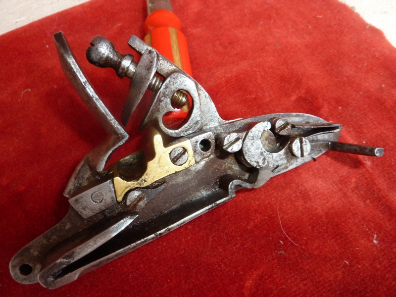

Platine de pistolet 1822:
Ce qui me tracasse,c'est qu'il n’y à ni marquages ni poinçons,pourtant la platine mesure 130mm,la feuille de batterie fait 40 mm de longueur avec un léger retroussis, une largeur de 22 mm et la table évidée.Bassinet avec garde-feu.
Si quelqu'un peut me dire pourquoi il n'y à pas de marquages.........je l'en remercie.

MessageSujet: Re: Modèle 1816   Modèle 1816 EmptyVen 17 Juil 2015 - 22:41
Première hypothèse
Une attribution à la marine qui surfaçait systématiquement ses platines lorsque l'arme avait pour origine un autre corps (en particulier les pistolets de cavalerie)
Les an 13, les 1816 et 1822 en service dans la royale ont très très fréquemment une absence de marquage de platine
Pour la face interne, le nom du platinier n'est pas systématique
Wink

Autre hypothèse
Les platines françaises à silex ont connu un très bon aboutissement technique.
Elles furent donc copiées par de nombreux autres pays européens
Les dispositions de contrôles sont naturellement différentes (ou inexistantes) et l'on peut très aisément adhérer à l'hypothèse de fabrications de platine sans aucun marquage et poinçons de contrôle.

MessageSujet: Re: Modèle 1816   Modèle 1816 EmptyDim 19 Juil 2015 - 12:12
Merci pour les différentes hypothèses, Modèle 1816 963328 mais il me semble avoir lu quelque part que les pistolets de marine avaient un no d'affectation sur le canon,le chien,la platine et la crosse  Modèle 1816 459558  et surement le poinçon de l'ancre.

Je n'avais pas compris que tu disposais d'un pistolet 1822 ou autre ?
Je croyais que tu avais uniquement une platine de ce type
Sinon sur les autres éléments, canon et monture aucun poinçon ou marquage?

Peut-être pourrais-tu nous proposer des photographies complètes de ton acquisition ?
Modèle 1816 P1020011
                                                                                             Modèle 1816 P1020015
Vu les photos en MP
A priori cette platine est plutôt du type 1816 car la batterie est à dos parfaitement rond et elle ne possède pas de retroussis d'après les photos
